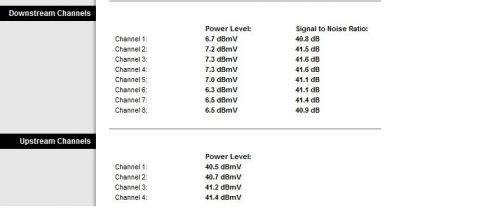

Ez mennyire jó?
Downstream Channels
Power Level: Signal to Noise Ratio:
Channel 1: 6.2 dBmV 40.4 dB
Channel 2: 6.4 dBmV 40.8 dB
Channel 3: 6.6 dBmV 40.6 dB
Channel 4: 6.9 dBmV 40.5 dB
Channel 5: 6.5 dBmV 40.7 dB
Channel 6: 6.7 dBmV 40.9 dB
Channel 7: 6.8 dBmV 40.6 dB
Channel 8: 6.9 dBmV 40.2 dBUpstream Channels
Power Level:
Channel 1: 41.7 dBmV
Channel 2: 40.9 dBmV
Channel 3: 40.4 dBmV
Channel 4: 40.9 dBmVTegnap éjszaka ilyen volt:
Még nem volt ilyen magas a DS Power Level! Ez jót jelent vagy nem? -

Az elmúlt napokban több alkalommal is volt éjszakai karbantartás a VII. kerületben.
A legutóbbi óta ilyen lett a net:Downstream Channels
Channel 1: 5.7 dBmV 40.4 dB
Channel 2: 6.0 dBmV 40.5 dB
Channel 3: 6.3 dBmV 40.6 dB
Channel 4: 6.5 dBmV 40.4 dB
Channel 5: 6.2 dBmV 40.7 dB
Channel 6: 6.5 dBmV 40.9 dB
Channel 7: 6.5 dBmV 40.6 dB
Channel 8: 6.5 dBmV 40.4 dBUpstream Channels
Power Level:
Channel 1: 41.2 dBmV
Channel 4: 41.7 dBmV -

Itt volt a technikus, rendes volt, egyből küldtem is a pincébe az elosztóhoz/erősítőhöz, méricskélt néhányat, nem voltak valami jók az eredmények. Előre irány 110%(!!!)-ra volt állítva, le is vett belőle, visszirány is rendbe lett rakva, most ilyenek a jelszintek:
Downstream Channels
Channel 1: 6.0 dBmV 40.4 dB
Channel 2: 6.4 dBmV 40.7 dB
Channel 3: 7.2 dBmV 41.3 dB
Channel 4: 7.9 dBmV 41.4 dB
Channel 5: 7.7 dBmV 41.4 dB
Channel 6: 8.3 dBmV 41.4 dB
Channel 7: 8.8 dBmV 41.5 dB
Channel 8: 9.3 dBmV 41.4 dBUpstream Channels
Power Level:
Channel 1: 44.2 dBmV
Channel 2: 45.2 dBmV
Channel 3: 44.4 dBmV
Channel 4: 45.2 dBmVkabelmania27 mivel ilyen szép lett így kikerült a 3-as csillapító.
