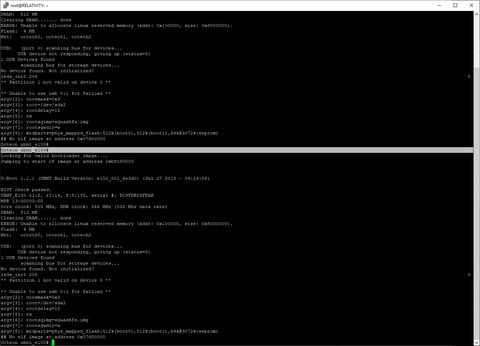

Eddig egy Transcend JetFlash 790 és egy Kingston DataTravel 100 G3-mal próbáltam.
Ránézésre jónak néz ki a fájlrendszer amit ráírt. Megpróbálom az img-ből amit linkeltél, meg nézem a videót is. Köszi.
Cirbolya_sen
MasterMark #2581 üzenetére
Milyen típus a stick?
Volt olyan aminél nekem is ezt csinálta, elsőre én is a githubost csináltam, de akkor valamit elrontottam és nem volt jó, majd végig csináltam a CrossTalk-os videó és a már linkelt oldal alapján, egy másik stick-el, az már jó lett. Vagy a menetét csináltam jóbban, vagy a stick volt a megfelelő, nem teszteltem le. -
MasterMark
Cirbolya_sen #2579 üzenetére
Ezzel csináltam amit ott is írnak: mkeosimg
Most ezt írja, nemigazán akar bootolni, próbáltam az usb reset-et is, de a környezeti változókat se tudom elmenteni.
Cirbolya_sen
Cirbolya_sen
MasterMark #2578 üzenetére
Hol akad el, és milyen típusú/méretű a stick?
Közben előbányászom a linkeimet
- Elsőre ezzel csináltam, kellett hozzá linux, mentés, és letöltött 1.8-1.9-es verzio
https://hilo90mhz.com/ubiquiti-edgerouter-lite-erlite-3-internal-usb-storage-fail/
- Utána már img-t mentettem és azt másoltam rá egy új stick-re.

Hogy csináltad?
Próbálkozom, de nem sikerül.

Multkor az offload miatt nem mukodott a DNS szerver ugy vettem eszre a nagy terhelest, mert amiatt nem ment. Szoval ott csak azt csinaltam meg.
Ket hete se frissitett a DDNS, meg most se, szoval most azt neztem, hogy mi a kinja. (Semmit nem talaltam, irja hogy updated, meg good, csak epp nem jo megsem, mert nincs lefrissitve...)Most van masfel honap uptime, eddig ezek kotlottak le.
A read-only-t onnan vettem eszre, hogy mondom ennyi baja van, felrakom az uj firmware-t. Eloszor gui-n probaltam, feltoltotte majd error. Jo mondom ujra, erre ujra error. Jo mondom akkor cli, ott letolti, es mikor be kene csatolni a /root akarmit, akkor azt mondja access denied. Itt mar console portrol voltam, hogy lassam a restartot mert attol meg feltem. Mikor legutobb restartoltam, akkor csak harmadik restartra sikerult bebootolnia.
Ugyhogy most itt a limbo-ban lebeg szegeny router amig lesz idom pendrive-ot szerezni bele, meg babusgatni...

MasterMark
Cirbolya_sen #2518 üzenetére
Ezt próbáltam futtatni, de nem csinálta meg.
A GUI-n segített a force update csak. -

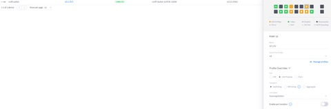

Nekem a két US-em aggregálva lett összekötve. -
killerjohn
az AP-kat kell 24v passzívra állítani?
közben elgondolkodtam egy érdekes dolgon:
- maradna a 16 portos TP-LINK switch (átmenetileg, amíg nem upgrade-elem nem-POE, 16 portos Unifi switch-re)
- vennék mellé egy US-8-150W -at, amire kizárólag az AP-kat és az IP-kamerákat kötnémMindezt azért, mert úgy hallom, a 24 portos PoE switch-ük egészen borzalmasan hangos, nekem pedig a nappaliban lesz egy szekrényben...
Nem hiszem, hogy a 3 AP illetve a 3 webkamera (4 MP, h.265-öt tud) kivéreztetné a két switch közötti gigabites linket. Bírnia kell elvileg, nem?
