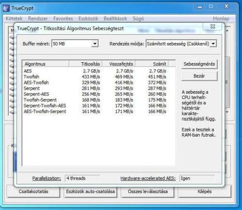

ssarosi
tknof1871 #165 üzenetére
Egy I5-3550 -es gépem van ami tudja a hardware AES titkosítást.
Semmit sem veszek észre hogy titkosított vagy sem - amit olvasok vagy írok.A sebességteszt:
Képet még sosem töltöttem fel, remélem jó lesz.
Három éve törték fel a kocsim és ellopták a laptopom.
Mindenki azt mondta hogy bizonyára nem is a gép volt a károm hanem az adatok.
Erre azt válaszoltam hogy az adataim 3 helyen is megvannak - azért nem kár, mellesleg titkosítva volt az egész merevlemez TrueCryptel - nekem a laptop volt a kár (meg a kocsimban okozott kár). -
