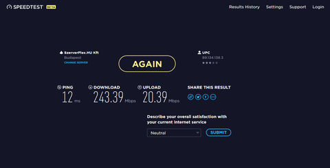

köszi nektek
On -ra tettem ez akkor is csak ennyit tud
40Mbs a max
az a gond a notiba csak 2 dedikált wifi kártya jó és egyik se 5Ghz-es azon a szolgáltató modeme vigyorogva áttolja a 100Mbs-t at Iphone SE-n és a Lenovo Miix 320-on is
a Tp_Linkkel2 kliensen3 kliensen A lenovo E531 notebook 2 fajta wifi kártyával, a Lenovo Miix320 és az Iphone SE is csak 40Mbs amit tud a router nálamha van további ötlet mit buheráljak rajta szívesen kipróbálom
