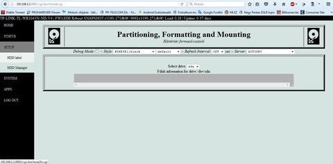

2. 'set'
3. 5%-ra állítom 'set'
majd mount ás a fenti állpottransmissionban /mnt van megadva letörlésnek és 3Mb amit letölt

Ntfs-t hogy próbáltad?
hát a Szabi leírása alapján Putty-al, de ugye az open-re van akkor lehet itt a gond...
Mivel nem értesz hozzá,
ez így van
de próbálom megérteni amennyire muszáj
ezért szerintem tedd fel a format.tar.gz-nket,
azt honnan és hogy ? erre keresek a szoftver fül csomagoknál?
és válts ext4-re
úgy lesz csak azt gondoltam az openwrt elboldogul az ntfs-el menni fog a LEDE-nek is
