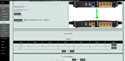

Ok! Annyit csináltam, hogy a fő router lan ip beállítottam 192.168.1.1-re és nyomtam egy Set Switch-et.
Utána ilyen lett:
Úgy látom, hogy a torrent rögtön el is indult. Mikor járok jobban, ha a fő routeren hagyom a dns futni, vagy a második routeren. Egyenlőre kintől a transmissiont, ftp-t, Lucit nem érem el.
