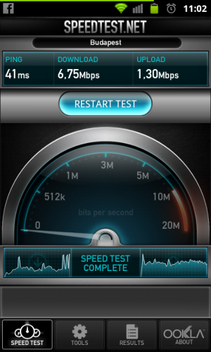

			  mandras81 senior tag Kbyte-ot. 20Mbit-es a netem, ugye kb. 2,4Mbyte-ot tud letöltésben, ehhez képest volt 1-200kbyte, az Asus-on pedig 1,3-1,5Mbyte. És persze hülyeséget mondtam a Blade 6-7Mbit-jével, hiszen az csak 3g-re érvényes: "Adatátvitel: A 900, 1800 és 1900 MHz-es GSM mellett 7,2 MBps HSPA modult használhatunk a 3G-s internetezésre, ráadásul 5,76 MBps feltöltési sebesség áll rendelkezésünkre. Természetesen Wi-Fi is használható, a 802.11b/g modul mellett pedig Bluetooth 2.0 és microUSB 2.0 is rendelkezésünkre áll."

							üzenetéreNem most hirtelen gondoltam, hanem amikor van rá időd. Kíváncsi vagyok, hogy csak nálam ilyen rossz a kapcsolat sebessége (hangsúlyozom, stabilitással semmi gond!), vagy tényleg Android vs. Tp-Link ellentétről van szó, mert akkor sajna a router-nek mennie kell a levesbe...

							üzenetéremost dolgozom,így ez kilőve
 meg speedtest-et csak az iPhone-on futattam 1-2 alkalommal de ott is csak akkor mikor nem volt jó a netem
 egyébként ha lenne lehetőségem megnézni,hogy mennyivel menne akkor megtenném,androidon a play áruházból a telepítés rendben van de az meg nem mérvadó mert ugye effektíve nem nagy fájlok.

							üzenetéreAz egy dolog, hogy tökéletesen csücsül rajta. Nekem sincs semmi gond azon kívül, hogy a letöltési sebesség 1-200 k. Telefonon, átlagos böngészési műveletekkor észre sem vettem volna (ritkán töltök le rá), de a tablet kvázi pc kiváltására van, így ott már szembeötlő. Futtatnál egy speedtest-et, ha szépen megkérlek?

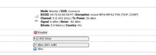

			  mandras81 senior tag Teljesen igazad van! Az történt ugyanis, hogy a router elfelejtette a wifi jelszavát, és önkényesen beírta az admin felületéét... De, a furcsaságok itt nem érnek véget. Pár hsz-szel ezelőtt említettem, hogyha a régi Asus routerem csatlakozik lan porton a Tp-link-hez, és úgy netezek, hogy az Asus wifi-jére csatlakozom, de a net kábele a Tp-linkben van, akkor azt tapasztalom, hogy Asus wifi-je (811.1g) felmegy 1,3-1,5 mega/s-ig is, míg ha a Tp-link wifi-jéről veszem a jelet (811.1 g+n 40 Mhz below), akkor az 1-200 k-val szüttyög. Azóta próbáltam 811.1g-ben is a Tp-link-et, meg mindenhogy, de a végeredmény ugyanez. A csatornakiosztás is okés. Elvileg ennek a router-nek jó a wifi része. Mit csináljak, hogy gyorsabb legyen a sebesség?

							üzenetéreMégvalamire figyelmes lettem: jelenleg úgy netezek, hogy a régi Asus router-en van összekötve lan porton keresztül a tp-link-kel, és az eddigi 1-200 kb/s-es letöltés r a WDR3600 szolgáltatta a wifi-t) helyett simán hozza a 2 megát, tehát a netkapcsolatomnak megfelelő értéket. Nagyon nem értem...
