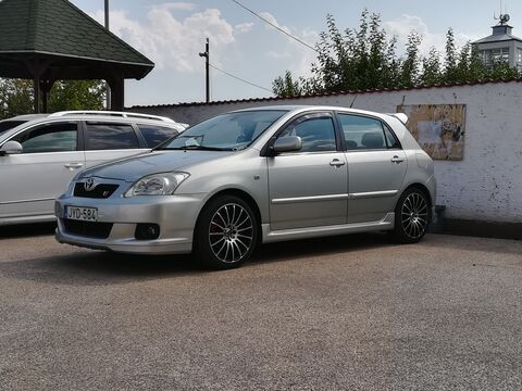

Empsepo
Üdv mindenkinek!
Idén vettem egy Toyota Corolla 2007-es évjáratú autót amit nagyon szeretek, főleg az automata váltót.
Frenetikus élmény vezetni.
Minden rendben vele de ma este tapasztaltam egy olyan dolgot hogy mintha dőlne a meleg az utastér felé a motor felől, meg alulról is úgy éreztem mintha a szokásosnál melegebb lenne az egész autó.
Ez lehet hülyén hangzik, de amikor megálltam egy ismerősnél aki berakott valamit a kocsiba, ő is egyből azt kérdezte hogy miért fűtök...
Coldra volt állítva a befújás, a klíma nem ment.
És ugye nem is volt meleg, kellemes 22 fok.
Szerintetek?Minden választ megköszönök.
