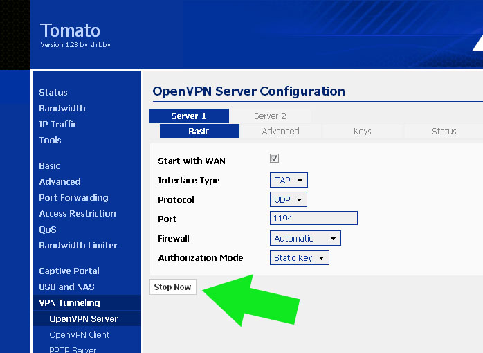

DonThomasino #1528 üzenetére
A Start gomb nálam is aktív, de ez így van jól! Akkor lenne gáz, ha Stop lenne a gomb, mert az azt jelentené, hogy megy a telnet démon!

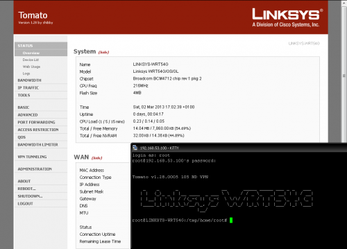

Tehát nem állítasz el portokat sem, és semmit ami össze akadhatna! Csak az SSH-t indítod! Hmm... Hát ez tényleg elég érdekes, de főleg érthetetlen! Esetleg akkor próbálj meg valami régebbi buildet, OpenVPN azért már meglehetősen régen benne van!
tomato-ND-1.28.875xRAF-ML-075V-VPN.trx
tomato-ND-1.28.5x-085V-VPN.trx -
DonThomasino #385 üzenetére
Tehát flashelted, majd nvram törlés, ssh aktiválás, és nem lehet belépni putty-al?
DonThomasino #382 üzenetére
Ha nem próbáltad még, akkor természetesen igen! De azt hiszem, ezt már múltkor is javasoltam...
Administration -> Configuration -> Restore Default Configuration -> Erase All Data In NVRAM Memory -> OK
DonThomasino #380 üzenetére
Sajnos ezt nem értem, nem tudom mi lehet... Nekem WRT54G v2.2 van, azon simán megy!

DonThomasino #299 üzenetére
Ezek szerint pedig akkor megy a dropbear!
DonThomasino #297 üzenetére
Az SSH beállításoknál Start gombod van, vagy Stop?
DonThomasino #294 üzenetére
Hú, miket sikerül Neked elérni...
Akkor én első körben kikapcsolnám, majd reboot, és ismét bekapcsolnám!
