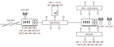

A gondom az, hogy az alap routing megy, csak a VPN-en bejövő kapcsolatokat szerintem eldobja a digi-s routerem. Nagyjából így néz ki a hálózat:
Szóval:
1) a WL56AC-n nincs külön WAN, minden csatlakozó LAN módban van, a router FIX IP-n
2) minden helyi hálón lógó gép látja a netet, bármelyik hálózati eszközhöz csatlakozzon is
3) VPN-en lógó gépek (10.x.x.x) látják a WL65AC-t és az abba csatlakozó eszközöket, de nem látják a Digi Router-t, sem az arra kapcsolódó eszközöket, sem nem tudnak azon keresztül a netre csatlakozni. -

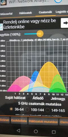

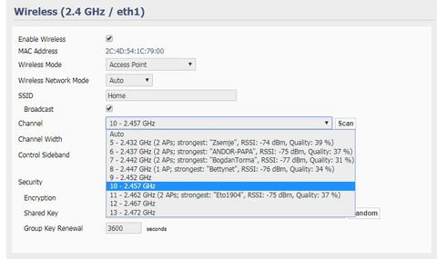

A kérdés jó, sok a szomszéd, nem tudom melyik router kié.
Pluszban a mostanában a TV-ben futó karácsonyi reklám óta tudom csak, hogy létezik olyan aki kikapcsolja a routert.
Csináltam gyorsan egy scant, a 9-est és 10-est üresnek írja, úgyhogy átlövöm arra, hátha megoldja a gondot.

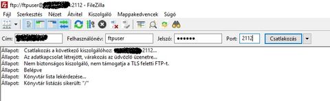

És így néz ki az, amikor tud könyvtárat listázni (LIST parancs után van "Here comes dierctorty listing"):
Jun 1 10:28:55 Router ftp.info vsftpd[6308]: [ftpuser] OK LOGIN: Client "192.168.1.3"
Jun 1 10:28:55 Router ftp.info vsftpd[6310]: [ftpuser] FTP response: Client "192.168.1.3", "230 Login successful."
Jun 1 10:28:55 Router ftp.info vsftpd[6310]: [ftpuser] FTP command: Client "192.168.1.3", "SYST"
Jun 1 10:28:55 Router ftp.info vsftpd[6310]: [ftpuser] FTP response: Client "192.168.1.3", "215 UNIX Type: L8"
Jun 1 10:28:55 Router ftp.info vsftpd[6310]: [ftpuser] FTP command: Client "192.168.1.3", "FEAT"
Jun 1 10:28:55 Router ftp.info vsftpd[6310]: [ftpuser] FTP response: Client "192.168.1.3", "211-Features:"
Jun 1 10:28:55 Router ftp.info vsftpd[6310]: [ftpuser] FTP response: Client "192.168.1.3", " EPRT^M "
Jun 1 10:28:55 Router ftp.info vsftpd[6310]: [ftpuser] FTP response: Client "192.168.1.3", " EPSV^M "
Jun 1 10:28:55 Router ftp.info vsftpd[6310]: [ftpuser] FTP response: Client "192.168.1.3", " MDTM^M "
Jun 1 10:28:55 Router ftp.info vsftpd[6310]: [ftpuser] FTP response: Client "192.168.1.3", " PASV^M "
Jun 1 10:28:55 Router ftp.info vsftpd[6310]: [ftpuser] FTP response: Client "192.168.1.3", " REST STREAM^M "
Jun 1 10:28:55 Router ftp.info vsftpd[6310]: [ftpuser] FTP response: Client "192.168.1.3", " SIZE^M "
Jun 1 10:28:55 Router ftp.info vsftpd[6310]: [ftpuser] FTP response: Client "192.168.1.3", " TVFS^M "
Jun 1 10:28:55 Router ftp.info vsftpd[6310]: [ftpuser] FTP response: Client "192.168.1.3", " UTF8^M "
Jun 1 10:28:55 Router ftp.info vsftpd[6310]: [ftpuser] FTP response: Client "192.168.1.3", "211 End"
Jun 1 10:28:55 Router ftp.info vsftpd[6310]: [ftpuser] FTP command: Client "192.168.1.3", "OPTS UTF8 ON"
Jun 1 10:28:55 Router ftp.info vsftpd[6310]: [ftpuser] FTP response: Client "192.168.1.3", "200 Always in UTF8 mode."
Jun 1 10:28:55 Router ftp.info vsftpd[6310]: [ftpuser] FTP command: Client "192.168.1.3", "PWD"
Jun 1 10:28:55 Router ftp.info vsftpd[6310]: [ftpuser] FTP response: Client "192.168.1.3", "257 "/" is the current directory"
Jun 1 10:28:55 Router ftp.info vsftpd[6310]: [ftpuser] FTP command: Client "192.168.1.3", "TYPE I"
Jun 1 10:28:55 Router ftp.info vsftpd[6310]: [ftpuser] FTP response: Client "192.168.1.3", "200 Switching to Binary mode."
Jun 1 10:28:55 Router ftp.info vsftpd[6310]: [ftpuser] FTP command: Client "192.168.1.3", "PASV"
Jun 1 10:28:55 Router ftp.info vsftpd[6310]: [ftpuser] FTP response: Client "192.168.1.3", "227 Entering Passive Mode (192,168,1,254,129,253)."
Jun 1 10:28:55 Router ftp.info vsftpd[6310]: [ftpuser] FTP command: Client "192.168.1.3", "LIST"
Jun 1 10:28:55 Router ftp.info vsftpd[6310]: [ftpuser] FTP response: Client "192.168.1.3", "150 Here comes the directory listing."
Jun 1 10:28:55 Router ftp.info vsftpd[6310]: [ftpuser] FTP response: Client "192.168.1.3", "226 Directory send OK." -

Log-ban ezt látni:
Jun 1 10:41:37 Router ftp.info vsftpd[7627]: [ftpuser] OK LOGIN: Client "192.168.1.3"
Jun 1 10:41:37 Router ftp.info vsftpd[7629]: [ftpuser] FTP response: Client "192.168.1.3", "230 Login successful."
Jun 1 10:41:37 Router ftp.info vsftpd[7629]: [ftpuser] FTP command: Client "192.168.1.3", "OPTS UTF8 ON"
Jun 1 10:41:37 Router ftp.info vsftpd[7629]: [ftpuser] FTP response: Client "192.168.1.3", "200 Always in UTF8 mode."
Jun 1 10:41:37 Router ftp.info vsftpd[7629]: [ftpuser] FTP command: Client "192.168.1.3", "PWD"
Jun 1 10:41:37 Router ftp.info vsftpd[7629]: [ftpuser] FTP response: Client "192.168.1.3", "257 "/" is the current directory"
Jun 1 10:41:37 Router ftp.info vsftpd[7629]: [ftpuser] FTP command: Client "192.168.1.3", "TYPE I"
Jun 1 10:41:37 Router ftp.info vsftpd[7629]: [ftpuser] FTP response: Client "192.168.1.3", "200 Switching to Binary mode."
Jun 1 10:41:37 Router ftp.info vsftpd[7629]: [ftpuser] FTP command: Client "192.168.1.3", "PASV"
Jun 1 10:41:37 Router ftp.info vsftpd[7629]: [ftpuser] FTP response: Client "192.168.1.3", "227 Entering Passive Mode (192,168,1,254,209,151)."
Jun 1 10:41:37 Router ftp.info vsftpd[7629]: [ftpuser] FTP command: Client "192.168.1.3", "LIST"
Jun 1 10:41:39 Router kern.warn kernel: DROP IN=vlan3 OUT= MACSRC=00:17:10:01:18:87 MACDST=d0:17:c2:... MACPROTO=0800 SRC=89.148.71.211 DST=x ................
Jun 1 10:41:42 Router kern.warn kernel: DROP IN=vlan3 OUT= MACSRC=00:17:10:01:18:87 MACDST=d0:17:c2:... MACPROTO=0800 SRC=89.148.71.211 DST=x ................
Jun 1 10:41:48 Router kern.warn kernel: DROP IN=vlan3 OUT= MACSRC=00:17:10:01:18:87 MACDST=d0:17:c2:... MACPROTO=0800 SRC=89.148.71.211 DST=x ................
Jun 1 10:41:50 Router kern.warn kernel: DROP IN=vlan3 OUT= MACSRC=00:17:10:01:18:87 MACDST=d0:17:c2:... MACPROTO=0800 SRC=185.222.210.56 DST=x ..............
Jun 1 10:41:58 Router ftp.info vsftpd[7632]: [ftpuser] OK LOGIN: Client "192.168.1.3"
Jun 1 10:41:58 Router ftp.info vsftpd[7634]: [ftpuser] FTP response: Client "192.168.1.3", "230 Login successful."
Jun 1 10:41:58 Router ftp.info vsftpd[7634]: [ftpuser] FTP command: Client "192.168.1.3", "OPTS UTF8 ON"
Jun 1 10:41:58 Router ftp.info vsftpd[7634]: [ftpuser] FTP response: Client "192.168.1.3", "200 Always in UTF8 mode."
Jun 1 10:41:58 Router ftp.info vsftpd[7634]: [ftpuser] FTP command: Client "192.168.1.3", "PWD"
Jun 1 10:41:58 Router ftp.info vsftpd[7634]: [ftpuser] FTP response: Client "192.168.1.3", "257 "/" is the current directory"
Jun 1 10:41:58 Router ftp.info vsftpd[7634]: [ftpuser] FTP command: Client "192.168.1.3", "TYPE I"
Jun 1 10:41:58 Router ftp.info vsftpd[7634]: [ftpuser] FTP response: Client "192.168.1.3", "200 Switching to Binary mode."
Jun 1 10:41:58 Router ftp.info vsftpd[7634]: [ftpuser] FTP command: Client "192.168.1.3", "PASV"
Jun 1 10:41:58 Router ftp.info vsftpd[7634]: [ftpuser] FTP response: Client "192.168.1.3", "227 Entering Passive Mode (192,168,1,254,86,137)."
Jun 1 10:41:58 Router ftp.info vsftpd[7634]: [ftpuser] FTP command: Client "192.168.1.3", "LIST" -

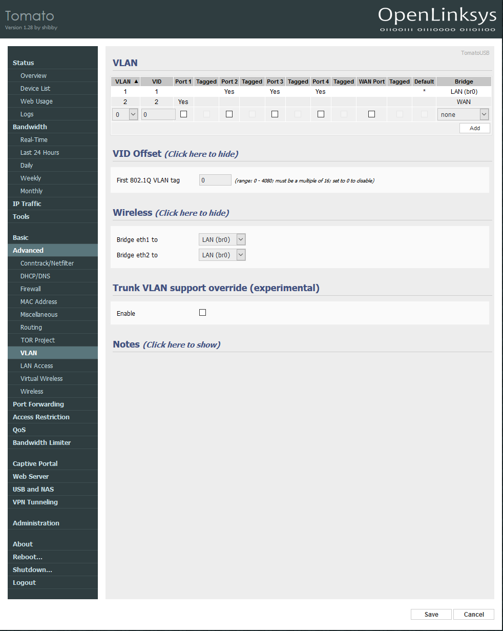

N12d1 ap (1-es számú) beállítva br0 (192.168.1.x, nincs dhcp) és br1 (192.168.2.x, van dhcp, ez a vendég). Vlan-nál az 1-es port (ami 4-es) (itt tomato-ban a portok az n12d1-nél föl vannak cserélve, mert amit a tomato 1-esnek mond, az a valóságban 4-es) br0-nál (vid 0) és br1-nél (vid 2) is és taggelve mindkét helyen.
Ezzel a porttal van összekötve egy másik n12d1 ap-val (2-es számú) 1-es port (ami ugye 4-es), itt csak br0 van (192.168.2.x, nincs dhcp). Vlan-nál 1-es port taggelve (vid 2).
A laptopot összekötve a 2es n12d1-gyel a gép 192.168.1.x (fix) ip-t kap, és a 2es n12d1 kezelőfelületét nem tudom elérni (mert ugye az 192.168.2.x-es), és van internet.
Szerk: vlan és vid számok természetesen megegyeznek

Utána olvastam ennek a port taggelésnek. Ha jól értem az a lényege, hogy több VLAN is megy 1 ethernet porton keresztül (trunk), és ezt a VID-val azonosítják hogy melyik-melyik VLAN (ilyenkor kell taggelni).
Betaggeltem, a VID azonos volt (2), de még ip-t sem kapott a másik (szintén betaggelt, VID 2-es) eszköz. Az admin felületet sem tudtam elérni a kliensnek adott fix ip-vel (mindkét alhálóval próbálkoztam), wifin tudtam csak visszaállítani mindent.
Egyébként a default-nál a csillag mit jelent? [link] (nem ezt a beállítást használtam egyébként)
Azt nem értem, hogy ha az üzleti switcheknél lehet vlanolni (oké, nem ez az árkategória) ami ugye nem router, akkor itt miért nem lehet az ap-knál?
Szerk: Baj, ha nem egyezik a vlan és a vid szám? Vagy esetleg baj egy bug miatt, ha túl kicsi?[link][link]
Arra emlékszem, hogy a 132-estől kb a 138-asig elég bugos volt a vlan. Itt is egy bizonyíték (csak ez nem tudom melyik verziónál van)
ArthurShelby
"adott port 2 vlan-ba is tartozzon"
Ezt írja ki: "Only one untagged VLAN per port is allowed(Native VLAN)"
Szóval nem lehet 1 port 2-höz. Viszont úgy engedi, hogy ha bepipálom mellette, hogy "tagged". Csak ezzel nem tudom mit csinálok (nem tudom mit jelent itt a "tagged")A vlan trunk-os 2 kábeles megoldást nem teljesen értem, hogy miért kell 2 kábel. Egyiken a netet kapja, másikon a a vlan-t? Vagy a két kábelt 2 külön vlanba lehet tenni, és így elválasztani őket? Otthoni hálózat
Egyébként egy olyan ötlet jutott még eszembe, hogy az adott ap-n egy tűzfal szabállyal nem lehet valahogy tiltani a lan forgalmat, csak kifelé kiengedni a netre?
