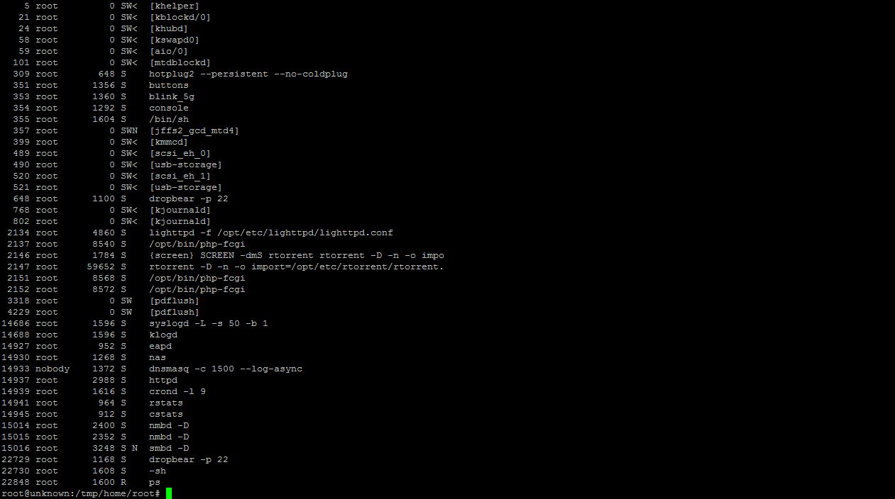

root@TOMATO:/tmp/home/root# ls -l /opt/etc/init.d/
-rwxr-xr-x 1 root root 206 Sep 18 21:29 S90minidlna
-rw-r--r-- 1 root root 2786 Sep 18 21:29 rc.func
-rwxr-xr-x 1 root root 841 Sep 18 21:29 rc.unslung
-rwxr-xr-x 1 root root 215 Sep 18 21:29 s80lighttpd
-rwxr-xr-x 1 root root 326 Sep 18 21:29 s85rtorrentMegvan az init script. A két utolsó fájl a ruTorrent kikapcsolás miatt kezdődik kis betűvel, ahogy korábban tanácsoltátok. A TV és más eszközök sem látják sajnos!

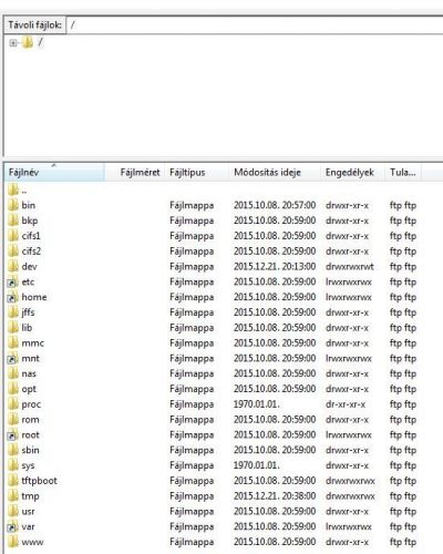

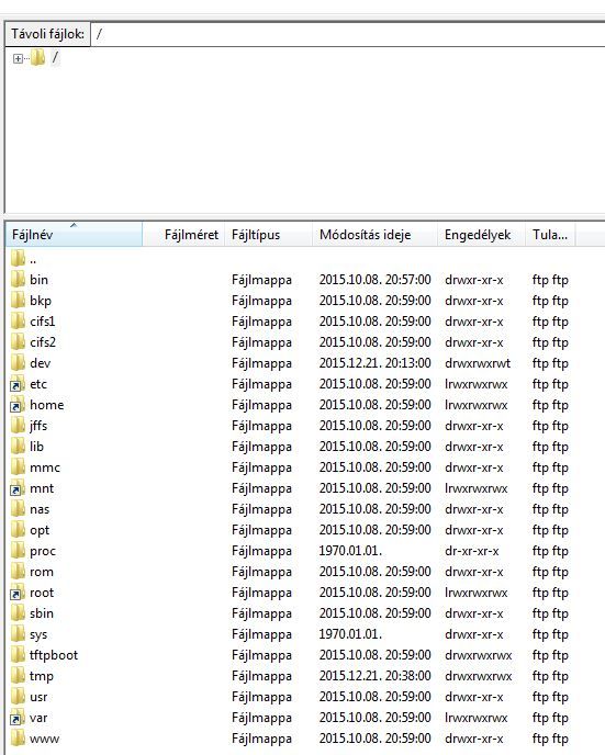

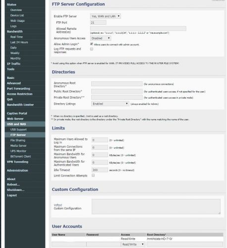

Az az érdekes hogy amikor az FTP táblán engedélyeztem az anonymous users access, akkor azonnal szépen kilistázta az ADATA wincsi gyökerét. Nem lehetséges hogy az a baj hogy a User névnek nem a "root"-ot használom?
OldAkita
Intruder2k5 #5554 üzenetére
Kösz, azonnal jó lett, de az FTP táblán még állítgatnom kellene valamit.
Filezilla már csatlakozik és kilistáz valami, számomra azonosíthatatlan könyvtárakat. Ezt:
Ftp táblám így van beállítva:Alul a User név és a jelszó ki van satírozva, de van. Valahogy úgy érzem kéne írni valamit a Publikus és a Private sorokhoz, de azt gondoltam ha alul megadom a wincsi elérését akkor a wincsi gyökerét azonnal megosztja. Be is írtam a Publikusba hogy /tmp/mnt/Adata-HD-710/Download2, merthogy a Download2 mappába töltött a Merlin és Transmissiont is átírtam hogy ide töltsön, de a Filezilla megint azokat a furcsa mappákat listázza ki. AZ ürömben egyedül az az öröm hogy legalább csatlakozik

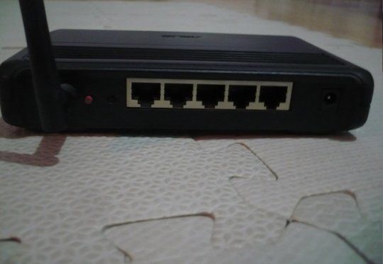

Tolmácsolok egy kérdést egy másik fórumról:"
Helló:ASUS WL-500gP v2 routerhez hozzá jutottam de csak a 4-lan és wan ledjei világitanak folyamatosan,mit tudok kezdeni vele,probléma mi lehet,resetelni,recowery módba nem lehet tenni,power led nem világit.
Köszönöm előre is a segitséget "Köszi ... CsI

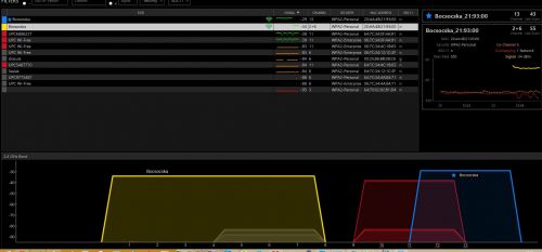

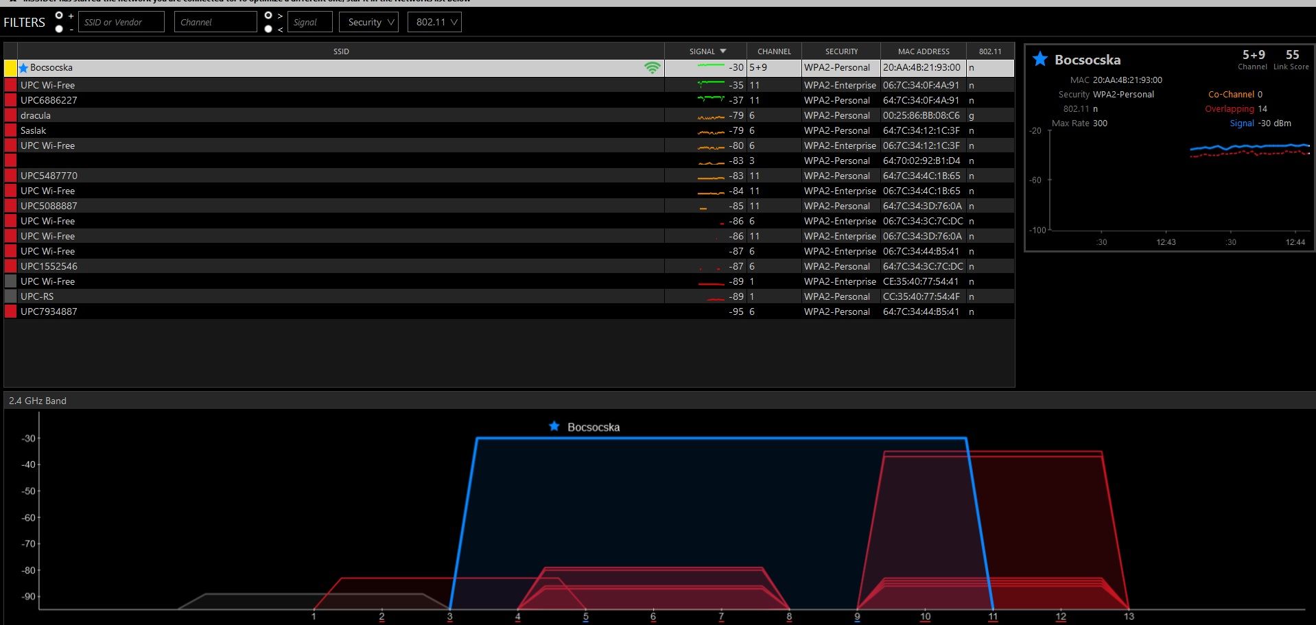

Nem akar ez összejönni. Ha a csatornákat tesztelem, akkor gyenge jellel, de stabilan látja a hálót. De nem tudom rácsatlakoztatni. Az én tartományom 192.168.1.100-199. A hotelé 192.168.0.100 -X. Telón a 116 -ot kapom (WEP "védelemmel") és 0.1 -en van egy D-524. A Clientet próbáltam, hogy megmaradjanak a fix IP -im, de nem akarja a jót. Mit ronthattam el?

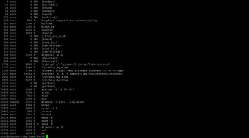

Sajnos még mindig nem tudom betölteni a böngészőben, bezzeg az rutorrentet 3 másodperc alatt behozza.
Van esetleg még valami ötleted, vagy már csak az újraindítás maradt? -
Atlantisz48
Intruder2k5 #5323 üzenetére
Ezek szerint megy?
Atlantisz48
Intruder2k5 #5321 üzenetére
Ezzel sikerült:
kill 14937
De elindítani nem megy, hiába írom be, nem jelenik meg a ps parancs után a listában. -
Atlantisz48
Intruder2k5 #5319 üzenetére
Ez azt jelenti, hogy nem lehet?
Atlantisz48
Intruder2k5 #5317 üzenetére
Próbáltam Firefox-al Chrome-al, és csak tölt és semmi.
Valahogy újra lehet ezt a httpd-t indítani? -

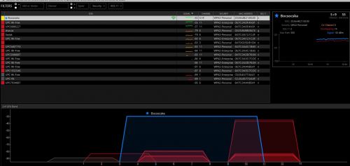

na az inssider cuccot nem vágom.
bb.bocs
Intruder2k5 #5270 üzenetére
Broadcast Enabled
Security WPA / WPA2 Personal + TKIP / AES
Channel 13 - 2.472 GHz
Channel Width 40 MHz
Interference Level Acceptable
Rate 300 Mbps
Wireless Mode Access Point
Wireless Network Mode Auto
Interface Status Up (LAN)
Radio Enabledigy állítottam most be. láta 54mb es volt beállítva
próbálgattam és most 300as, gondolom akkor a táv is job kicsit talán.az a 300 ugrál pöppet.

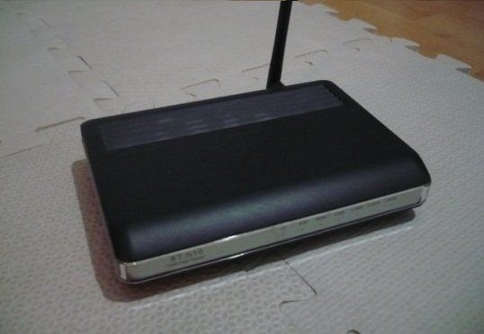

Azért keresgélek hátha, amúgy látom. hogy van 124 verziójú Fw és utána meg jön a 128.
Nincsen 125-126-127? -
Atlantisz48
Intruder2k5 #5258 üzenetére
Köszönöm.
Ez elvileg jó hogyha kisebb mint 4mb?tomato-K26-1.28.RT-MIPSR1-128-Mini
tomato-K26-1.28.RT-MIPSR1-128-MiniIPv6 -
