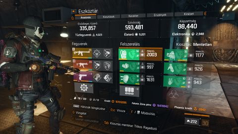

Egyszerü rá a válasz! De nem kötelezö a kesztyün lennie a Fa-nak.
Ha pl predatort vagy D3-at akarsz összerakni akkor magasabb tüzeröt tudsz elérni mintha minden Staminás lenne és módositókkal próbálnál FA-ot növelni.
példa:
Elsö képen van egy FA-os item.
Második képen pedig minden Staminás és módositokkal adok hozzá Fa-ot.
Mint látszik kb 140 FA nyerhetö ilyen módon.

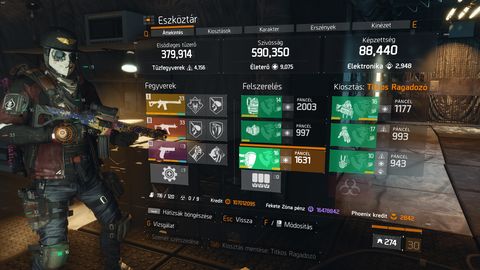

Anonymus23
p3l9uph #52454 üzenetére
Az első kérdésed nem is igazán értem. Miért lenne a kesztyű korlátozva, hogy csak TF lehet rajta???
Szerintem te most kevered a "támadással" (alias Gépkarabély sebzés) vagy pl. ami ide kell a D3-hoz kell, a géppisztoly sebzés.
Miért kellene TF? Hol hallottad ezt?2. Próbáld ki és ami neked jobban bejön.
