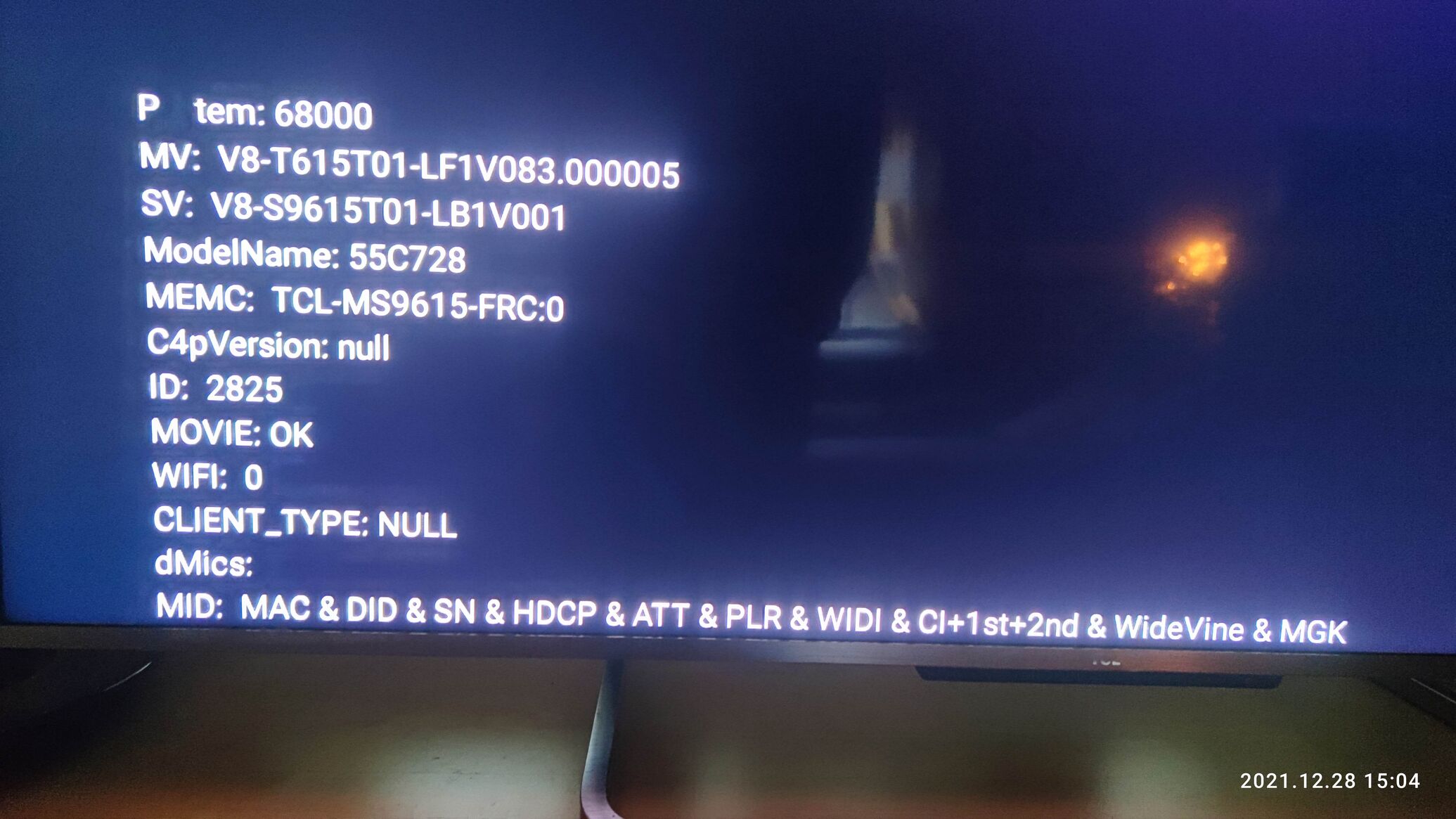

Harmadik téma: X-box series x dolby vision bekapcsolva, Dolby Atmos bekapcsolva, 120 Hz bekapcsolva, a TV-n játék mód bekapcsolva, ALLM on, VRR on, indítom a játékokat, betöltővideóknál a TV 1 sec-enként váltogatja, hogy játékmód ki- játékmód bekapcsolva, valamint a felbontás, a Herz is ugrálva váltakozik, valamint a dolby Vision és Atmos is ki-be kapcsolódik, ezek közben a TV ijesztő reccsenő hangokat kiadva, mint ami szét akarna szakadni az idegtől.... ez kicsit zavaró... a kislányom sírva hagyta itt a TV-t, mert fél tőle...

Járatom 1 órája. Vrr, freesync on, allm, 4k120, hdr, stb.
Vanguard (ha már a szponzoruk...
).Kicsit vibrál néha, a szintingadozás főleg szürkén látszik néha de nem halál vész.
Ellenben most nem szakadozik, gyorsabban is vált módot (lekopogjam, eddig...). Tehát nincs a fekete kép, elmegy-visszajön az input jelenség.Panelcsere volt, és most a v72 van rajta, ami gyárilag felmászott.
Nem is merem frissíteni most
Hosszú távú próba szombaton lehet úgy is. Menni kell dolgozni.
Piros pont, hogy makulátlan állapotban kaptam vissza a tv-t.
Fekete, hogy s szervizes szerint ez nem gamer tv, meg nekik erre nincsenek műszereik. Azért rendeltek és cseréltek panelt, mert én ezt kértem.
A nálam látott hibát ők nem tudták reprodukálni.
Kiderült, hogy HDMI generátoruk sincs.... -

Amúgy frankó a szerviz, se tegnap, se ma nem jelentkeztek egyeztetni a javítást. Most is játszottam 1 bő órát, gyönyörű lenne a kép, de vibrál, remeg, digitális torzulások vannak, és vagy 2 percenként blank screen.
Sötét részeken látszik, hogy fényerőpulzálás is van, mintha a gammát ugráltatnám. Jellemzően pár perc, negyedóra haszná le at után romlik a dol ok g, "hidegen" nem kezdi el azonnal a hülyeséget...
Álítok frissítést, felbontást, cseszik rá. Az öreg 82 cm másodtv LG-n meg kifogástalan a pc. (Bár csak fhd-ban).Mi ez a Google tv dolog? Most ezt akarják c728-ra is?

És jó az itthoni Tcl szerviz? Tapasztalat? Holnap bejelentem, ha marad a hiba....bár nem szívesen, de ez van.
Bosszantó, hogy játék közben van, hogy 10 masodpercenként elmegy a kép 2 masodpercre
Minden metódust végigpróbáltam .. vrr ki-bel, allm, kábelek, források, felbontások.
Hol célszerű bejelenteni, hogyan, nem tudod véletlenül? -
