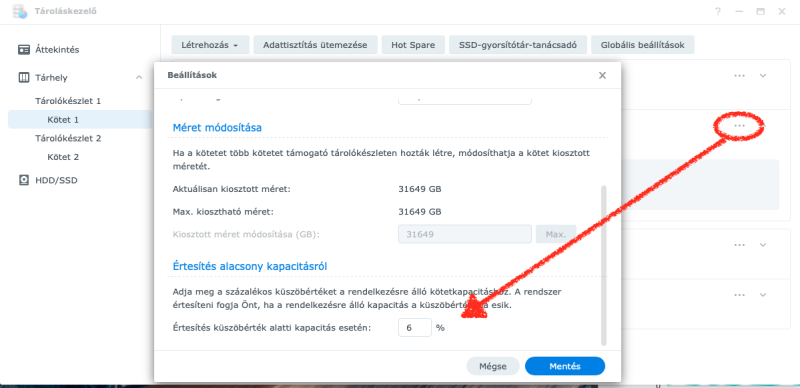

Tároláskezelőben kijelölöd a kötetet, és a jobboldali hamburger menüben előhívható ablakban tudod módosítani.
Érdemes inkább kapacitást növelni. Nem szerencsés csurig megtömni a fájlrendszert. -
