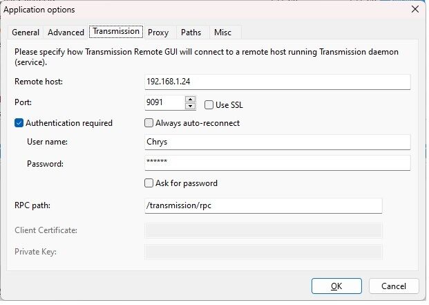

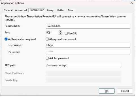

Mondjuk én még nem próbáltam meg átírni (gondolom a /usr/local/transmission/var/settings.json-ban írtad át, és újraindítottad a NAS-t is), csak kívülről lehet elérni más porton.
Azaz a routerben külső port xxxx, belső port 9091, így kintről a 9091-ről nem lehet elérni, csak belső hálóról. És persze Remote GUI-ban is átírtam a portot xxxx-re. -
Nethooligan
Hogy próbálod elérni?
Több lehetőséged is van.
Routerben a port forwardot úgy írod meg, hogy külső 9091 belső 9999. Ilyenkor kb semmi sem változik, csak a router a régebbi 9091-es portról átirányítja az új 9999-es portra. Ennek így mondjuk semmi értelme.
Ha a routerben átírtad a portot 9999-re, akkor:
- ha böngészőből akarod elérni, akkor encimem.ddns.com:9999-et kell beírni
- ha a GUI-ból, akkor ott kell beállítani az új portot. Transmission Remote GUI-ban: Alkalmazás beállításai -> Transmission -> Távoli kiszolgáló: encimem.ddns.com Port: 9999Minden további nélkül mennie kell, nálam is át van állítva a 9091-es portról.
