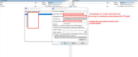

mimic1979 #64842 üzenetére
Tehát van synoloy fiókod, mivel a Quick connecthez kell. Magam nem használom, de most megnéztem, hogy szükséges. Hát akkor a böngésződbe, ha beírod a synology fiókodat, meg a portot el tudod érni a NAS-odat. Csak ott más port van, mint az FTP-nél. Vagyis a synology fiók elérése kell a Total commanderhez. A képen jól látszik.
poirot
mimic1979 #64836 üzenetére
Gondolom regisztráltál a synology valamelyik szerverén, vagy más hasonlón, hiszen akkor hogy tudná elérni kivülről bárki is? A böngésződön keresztül be tudsz lépni külső IP címről, gondolom. Már pedig, gondolom igen, és ha jól megnézed, ezek az adatok vannak megadva a Total commandernél.
