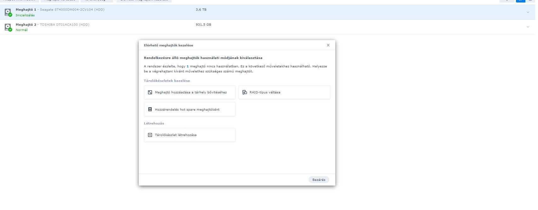

mimic1979
Üdv.
A közelmúltban bekerült még egy merevlemez a DS218+-ba.
Létre hoztam rajta a kötetet, illetve egy mappát: Ebbe a mappába tölt a "N-mag" -ról.
Megcsináltam az nfs megosztást. Működik a Media Playeren, viszont a tv nem látja.
Eddig egy merevlemez volt benne és az eredeti "videó" mappába töltöttem. Mindkét eszköz látta.
Amiért érdekes, hogy a sima egyszerű sorozatokhoz nem sokat ad a hang ezért nem kapcsolunk erősítő stb., hanem simán csak a tv-n kitalloztam és úgy néztük, media player kizárólag 4K-HDR-ben van használva.
Mi lehet a gond? A merevlemez Basicre lett beállítva egy kötet rajta. A tv.: LG B7
Az első lemezt, első kötet továbbra is látható.
mimic1979
Üdv.
Tegnap be költözött egy 4TB vinyó a DS218+. Basic-re lett beállítva külön kötetként, a megosztási mappa sikeresen beállítva. Minden úgy működik ahogy kell.
DS-be beállítottam az ideglenes helyként az új tárhelyet, melyre átmásolta a "rejtett" fájlokat.Ezzel nem lehet mit kezdeni hogy ne két helyen legyen tárolva az adat? Egyszer ugyebár van a cél mappa, amit tovább osztok a hálon, illetve van a rejtett rész is. Máris is fele a tárhely mérete.
A tárhelyre vonatkozóan van valami beállítás amivel a legtöbbet ki lehet hozni irás olvasás gyanánt.
Tudom RAID0 , de jelen esetben ez nem megvalósítható.

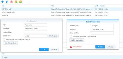

mimic1979
Bocsánat ez lemaradt : Elméletileg akkor ez így működőképes?
mimic1979
Üdv mindenki
Szeretnék egy kis segítséget DS station-el kapcsolatosan.
Adott a Nmagos oldal. RSS-ben szeretnék beállítani.
Ez alapján (http://finderss.it.cx/#) kiválaszzom HD HUN kategóriát , majd betöltöm. Lehozza a frissitést.
Szeretnék egy szűrőt beállítani aminek még nem tudom hogy miképpen fog kinézni a teljes alakja.
Azt értem hogy * karakterrel lehet helyetesíteni.
A szűrés lényege : Endgame + 2160p
Hogy nézne ki a szűrés:?
Tesztelő cím
Találatok
stb.Ugyebár a kategória előzetesen(HD HU) szűrve van csak itt keresünk, csak azt nem tudom hogyan tudom azt beállítani hogy mindkét "kritériumnak" megfeleljen.
Remélem érthetően írtam le, ha nem akkor elnézést ért.
Ui.Az összefoglalót átolvastam de sajna nem jöttem rá hogy hol a hiba:

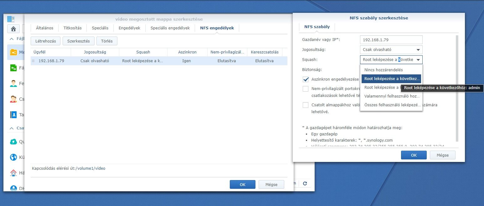

WaterWave #50614 üzenetére
Sajnos nem jutottam előrébb. Beállítottam mindent úgy ahogy levan írva. Eredmény:
NFS - Auto search - Found :192.168.1.79 - ds ip címe
Tovább lépve: látok két fő könyvtárt azaz a Home illetve a Video mappát.
Rákkatintva bármelyikre , nincs tovább lépés azaz a belső mappákat, illetve fájlokat nem érem el, ellenben kapok egy hiba üzenet:"New server error"
Sarkos a dolog mert ugye a sima MKV -t illetve Avit lejátsza a TV belső lejátszója a sima videó megosztás révén , de egy BD -ISO val már nem bír el.
A videó megosztást pedig a media player nem látja.Ötlet? Segítség?
Előre is köszönöm

mimic1979
A port megnyitáshoz nem igazán értek. A Modem + a Router mindig is mumus volt az életemben.
Himedia gyári lejátszójába beépítettet megosztást szeretném használni.
https://www.youtube.com/watch?v=sXS3HmuWXkY
Valahogy így néz ki.
Amikor rákattintok a auto keresésre , megtalálja a Nast viszont almapákkat nem látok.
