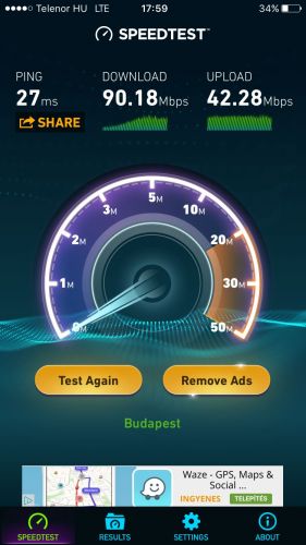

Az alapfelállásom, hogy mobile hotspot csatlakozik a routerre wifivel, majd a routerről (gigás) LAN kábellel az eszközök.
Amikor torrentet töltök le, akkor a számítógépre dugom a telefont. Ilyenkor elsőbbséget élvez és a telefon internetét használja, nem a hotspotot. Azért csinálom ezt, mert a telefon internetje korlátlan, míg a mobile hotspot nem.
Azért nem tudom használni a torrentet NAS-on (bár szeretném), mert akkor a hotspotot használná a letöltéshez és az nem korlátlan. Ezért ez a kompromisszumos megoldás, egyenlőre.
A vissza seedeléssel nincs gond, mert valamiért 1-2 kbyte/s megy vissza (ezt sem értem miért, pedig korlátlanra van állítva) és a visszatöltés nem mennyiséghez, hanem időhöz van kötve, ezt az adatforgalom meg elmegy a hotspoton még.
Amikor sz.gépre töltök le, akkor 12 megával jön telefonon. Amikor csak annyit módosítok, hogy a NAS-ra mentsen (ugyanaz a torrent), akkor 3.6 mega. Ha szűk a keresztmetszet, akkor NAS-ra letöltéskor miért tudok a letöltés mellett még 40 megával másolni a gépről a NAS-ra?

Miért nem a nason torrentezel akkor?
Ha a gépről futtatsz torrentet a nasra, akkor első körben a routeredtől wifin megy az adat a gépedhez, majd a gépedről megy az adat a nashoz. Egyrészt a géped egyszerre tölt le s fel is, i/o képességei lehetnek szűk keresztmetszet, másrészt a routereden is feleslegesen duplikálsz adatforgalmat.

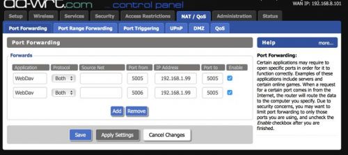

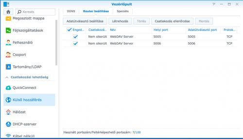

Nem jutottam sok mindenre a Szolgáltató eszközével. Nem is router, hanem egy mobile hotspot ahol a módot nem tudom változtatni
A dd-wrt firmware alapbeállítását nagyon nem módosítottam, csa a 2.4-es antennát állítottam át Clientre.
Ha valakinek lenne türelme és átnézné a neki privátba a routerem beállításáról készített screenshotokat , azzal lehet gyorsabb és könnyebb lenne.

Ha jól értem a szolgáltatói modemed router is és azon is portforwaldolsz de van egy rendes routered is? ha így van, akkor a szolgáltatói modemet állítsd át bridge módba router módból - két router csak ritkán kellhet pl alhálózatok miatt s nem árt ha tudja az ember mit csinál
Azt h ezt hol tudod megtenni függ attól is milyen modemed van, a upc-nél pl a felületén a rendszer - switch mód útvonalon találod.
Gondolom a rendes saját routereden állítottad be a neked tetsző dhcp tartományt, foglalásokat stb. Ha ez így van mostmár minden rendben lesz - ha nem így volt, azon állítsd be még mielött a modemedet bridgebe teszed. Eddig jó eséllyel pl a modemed is dhcp szerverként is üzemelt, ez már kapásból nem jó s valahol ott kereshető a problémád is
Meg lehetne oldani 2 routerrel is, de macerásabb sokkal.Ezek után már elég csak a saját routeren belőni a port forwardokat s minden rendben lesz!

A 80-as port és az 5000-es a sima HTTP felületéhez kell, e helyett az 5001 -es port a javasolt, természetesen álítsd is be hogy a HTTPS felületet használja.
5005 es 5006 a WebDAV-hoz kell, itt is én az 5006-ost hagynám meg, mert az a HTTPS alapú.
Ha megmondod milyen szolgáltatásokat akarsz akkor megírjuk melyik portok kellenek.
Vagy itt megtalálod.Ha dupla nat van a két router miatt azt érdemes rendbe tenni!

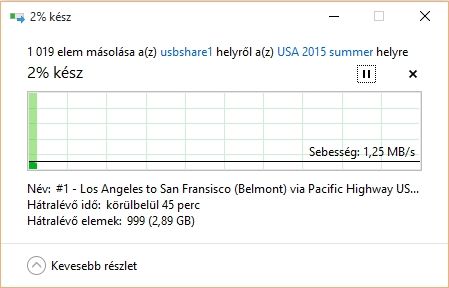

A Win10-es géped wifi-n kapcsolódik a routerhez?
Amikor Windowszal másolsz feleslegesen járatod a másolandó adatokat: NAS -> PC, PC -> NAS, NAS -> pendrive. Ha mindezt a bizonytalan wifi-vel teszed, még rosszabb a helyzet! -

Darko_addict
Hali!
DS213
Régebben csak akkor játszotta ezt a NAS (sőt, még most is), mikor az én gépemről WiFi-n keresztül próbáltam valamit a NAS-ra juttatni, de most a pendrive fizikálisan benne a NAS első USB portjában és a másolási sebesség ugrál 1,25MB/s és 0 Kb/s között.Kicsit furcsa, idegesítő, abszurd és sorolhatnám a szinteket, amiken végigvergődtem, míg eljutottam oda, hogy megint írjak nektek.
A másolást az én Windows 10-emen keresztül indítottam el (copy & paste).
Miért lehet ez? Most mindjárt megszakítom és megpróbálom a másolást elindítani a webböngészőn keresztül, belépve a NAS interface-ébe, de kicsit macerás és lassú az odáig eljutás, Win-en keresztül pikkpakk megvan.
U.I.: Az előbbi módon indítva a tevékenységet 12-14MB/s között másol. Ha van valami ötletetek a Windows-os másolás nehézségére, kérlek mondjátok el nekem.
