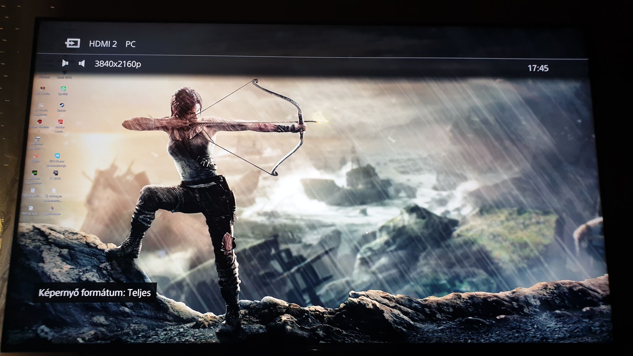

Van arra valami lehetőség hogy a képernyőn megjelenítsem a panel aktuális felbontását/képfrissítési frekit? Az előző TV pl. bemenet váltáskor automatikusan mutatta, de az infó gombbal is ki lehetett iratni a képernyőre. Itt egyedül akkor sikerül ha a PS4 bementre váltottam, amúgy nem csinál semmit az Info gomb. Lehet hogy én vagyok béna? -

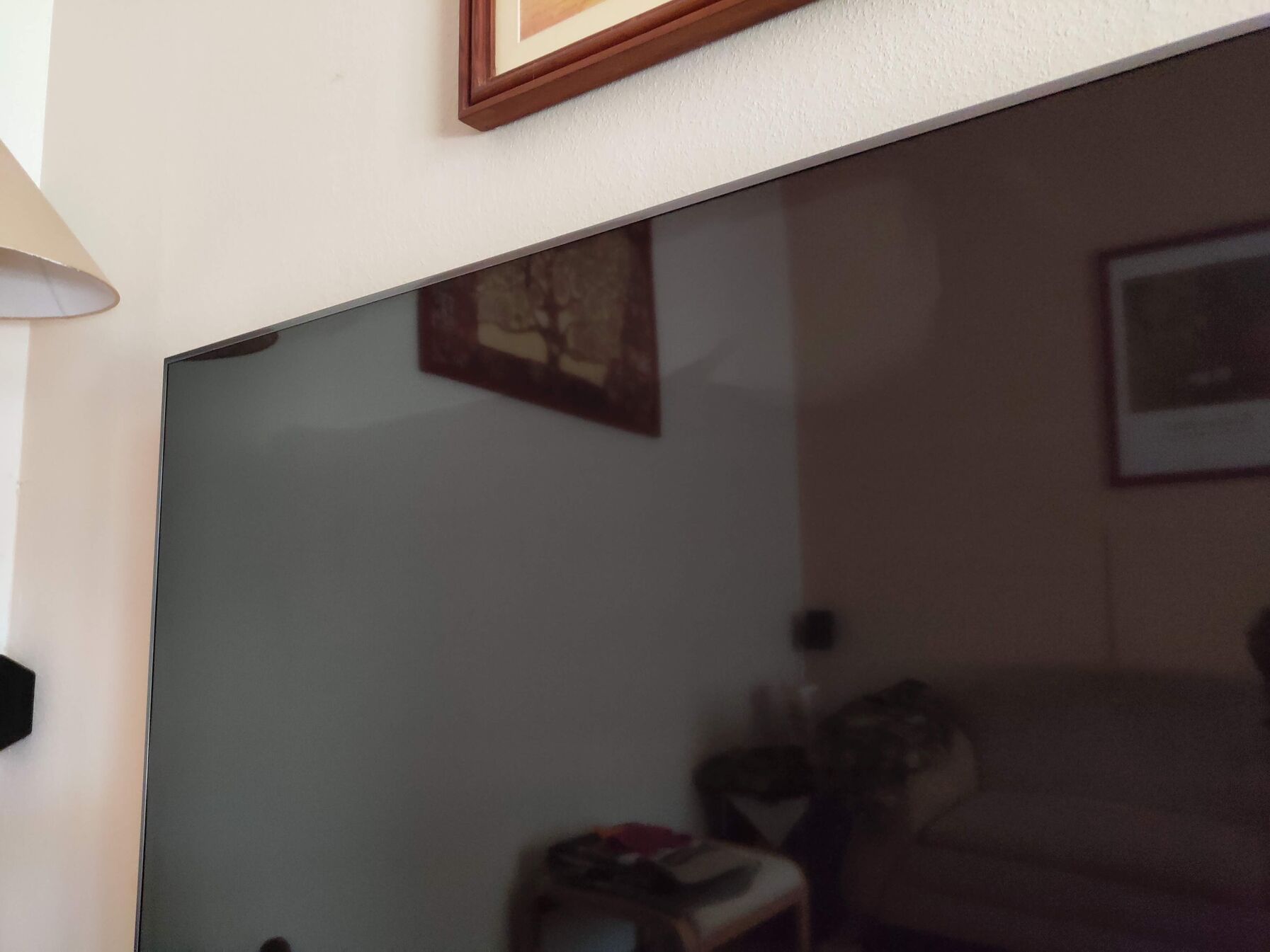

venesia

Hát sajnos nem egyértelmű a dolog. Elsőre úgy tűnik, hogy a reflektiv külső réteg mintha valamivel el lett volna távolítva, vagy csak hiányos, de az is lehet, hogy a rétegek közt van valami gubanc (pl levegő ?).
A felületen nem érzek folytonossági hiányt vagy eltérést.
Volt már egypár TV-m. De még monitoron sem láttam ilyet. -

Az ügyfélszolgálaton bejelenteni a problémádat nem kerül semmibe.
A kép alapján egyébként nehéz megítélni, de nekem inkább olyannak tűnik, mintha lett volna ott egy kéznyom (zsíros folt) és szétkenték. A Samsung TV volt ilyen a márkaszerviz "szakszerű" beavatkozása nyomán.
Amikor a 9005-öt (kiállított, bontott csomagolású darab tehát átvertek
) vettem A boltban az eladó cérnakesztyűt húzott a TV visszacsomagolásához, hogy véletlenül se legyen folt a kijelzőn. Na ez is egy különbség... -

Szia ! Két napja szinte ugyanilyen hibát mutattak a milyen tévét vegyek topickban. 35420 - as levél
Szintén XF9005 - ös Üdv. -
venesia
Sziasztok !
Tanácsot szeretnék kérni. Egy hónapja vettem egy sony KD65XF9005 TV-t, de csak moist tudtam kicsomagolni és beüzemelni. A következő kép fogadott. A képernyő bal felső szélén mintha fényesebb lenne a felület, másképp tükröződik, de egyébként semmilyen képhiba (folt, pixelhiba, sávosodás, befolyás ...) nem tapasztalható.
A képernyőn nincs semmilyen nyoma sérülésnek.Nem tudom mi az lehet az oka, hogy inditsak e garanciális ügyintézést.
