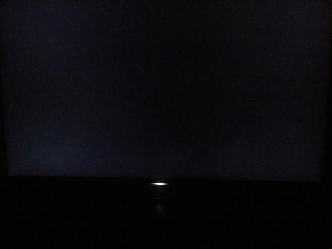

Na egy hét után a W808C...
A képminősége parádés, az én szememnek a sima SD tv adások is meglepően jó minőségben jönnek a HD-ról nem is beszélve. Betekintési szögre egy fokkal jobb mint az AS640 de azért ezt is jobb inkább szemből nézni.
Úgy néz ki sikerült egy jobb panelt kifognom alább a fekete és a fehér full fényerőn.
Az android meg egy áldás és átok sajnos. A menü elég lassúcska, megvolt az első fagyi is röpke öt nap alatt.
Ennek kapcsán kérdezném, hogyan lehetne kiirtani a felesleges szutykokat a homescreen-ről?
Aztán ezek nem tudják a PaT-ot? Mert nem találok rá sehol beállítást.
A távirányítója na az a vicc kategória. Elmehet a sunyiba a Sony egy ekkora szart rakni a negyed millás készülék mellé. Ennek kapcsán a keresést hol tudom állítani, hogy ne akarjon hanggal keresni mivel spúr a cég és olyan távot mellékel amivel nem működik?
A hibái ellenére még nem csillapodik a húbazmeg faktor. -
