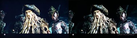

Megjött a tv?
Én a Normál képbeállítást finomítottam kész.
Nézegettem a tv met az új 49XF8xxx Sony hoz..
Hát nincs benne olyan kontraszt mint a régi W805C be, se fekete, betekintési szög jóval gyatrább.
A haverommal néztük aki műszaki boltban eladó.
Látott már pár tv-t.Azt mondta még egy ilyen jó lcd tv-t mint a W805C nem igen veszel.
Ezzel egyet értek.![;]](//cdn.rios.hu/dl/s/v1.gif)

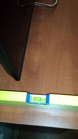

Ez szerintem nem túl jó.
Nekünk is van benne, de szinte alig.Én is megnézem mikor megjött, csináltam tesztképeket.
Bal középen van benne 2 kisebb folt annyi.Meg hátra dől a tv, írták többen most megnéztem nekem a 805C is szintén kb annyit dől hátra olyan 6mm van benne.
Eddig azt hittem nem, de igen vízmérték nem hazudik.
Aztán messzebbről belenéztem valóban hátradől az én tv-m is.
Mióta nálam van észre se vettem.![;]](//cdn.rios.hu/dl/s/v1.gif)
Amin van asztal az vízbe van.
Lehet direkt dőlnek hátrébb?

Itt van mindkettő [link] [link]
Betekintési szög oldalról elég siralmas a 49XF-nek. Nagyon romlik.
Gyorsabbnak gyorsabb az új.
Nincs semmi gond a mozgással és a képminőséggel.
Olyasmi mint a réginek, nagy különbséget nem látok.Rakom egymás mellé hamarosan a 2 tv-t és csinálok képeket.
Kb be kéne lőni az enyémhez.![;]](//cdn.rios.hu/dl/s/v1.gif)

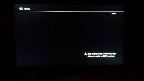

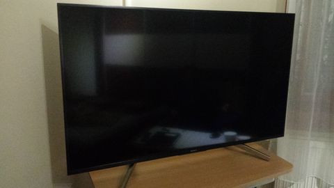

Itt linkelte be valaki Péntek reggel, Extreme digitálnál volt BF akcióba [link]
Csak néztem mennyi! Figyelem egész évben az árát.
Ezt akartam venni mindenképp az ősöknek.
Mondom nincs vesztenivaló, ha nem lesz jó visszaküldöm.
Szar demó darabra számítottam, vagy valami visszaküldött tv-re de szerencsére nem.Ma hozta a futár.
Csomagolása sértetlen nem volt összetaposva, vagy megnyomorítva a doboz.
Alul felül 1x leragasztva átlátszó szalaggal.
Minden bontatlan volt, szerviz menübe belenéztem 0Km es.Aztán csináltam tesztképeket, nincs bevilágítás vagy halott pixel.
Fekete képnél viszont kicsi felhő van.
Csatornaváltásnál mikor full fekete a kép, szerencsére nem látszik, tv nézéskor se.
Nem is foglalkozok vele, mert vannak tőle sokkal rosszabbak.Persze képminőségbe nem üti a
50W805C tv met [link]Viszont az új tv-n [link] pörgősebb a net, meg az egész menü.
Összességében elégedett vagyok, ennyiért meg főleg.
