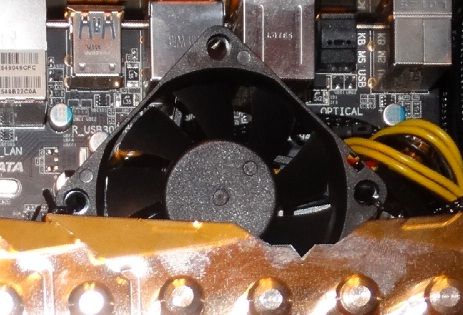

Mivel látom hogy már nagyjából befejezted a VRM-et pluszban megcélzó venti beszerelését / extra levegő biztosítását, gondoltam megmutatom mit hoztam ki egy teljesen más lappal..
Nálam ugyan nem volt melegedés és/vagy throttling viszont már igencsak régóta megvan ez a lap/koros és bizony a 125W-os TDP-től is távol vagyok mint Makó Jeruzsálemtől, több mint egy éve elég magas fesszel megy a kis 8320as (1.5V). Januárban gondoltam egyet és lecseréltem a gyári NB heatsinket egy nagyobbra mert az bizony forró volt mint a fene (észrevehető hibát/fennakadást soha nem okozott csak zavart..), nem sokkal később pedig a VRM is kapott egy 6os ventit, biztos ami biztos.
Szemből így fest: [link]
Mázlim volt mert egy/a 6os venti elforgatva pont távban volt a gyári borda széleivel ami így néz ki:
A "lamellák" kialakításának köszönhetően viszonylag könnyű volt a felfogatás és még éppenhogy befért a CPU hűtő alá.
Az alaplapi tálcán is van egy emberes bevágás a CPU foglalat/NB/VRM trio alatt így a jobboldali oldallap is kapott egy 12es ventit, ami cirka 4centiről fújja a PCBt, egészen pontosan az említett részek "alatt": [link]
Ezzel/ezekkel nagyjából ki is merült az ötlettáram mit tudnék még tenni a lapért.
Az NB-n lévő jóval méretesebb borda szintén átmelegszik még, viszont közel sem annyira mint a gyári, részben azért is mert jóval többet kap a légáramlatból, jobban beleér és a felülete is nagyobb. [link]Hogy a VRM bordára gányolt venti ér-e valamit.., hát a fene sem tudja..
04ahgy postjai alapján bízom benne hogy igen, az alaplapi tálca másik oldalán levő venti biztos többet ér, megvan a távolság is és egyáltalán az ilyesfajta PCB hűtés nekem a VGA-nál már bizonyított. -

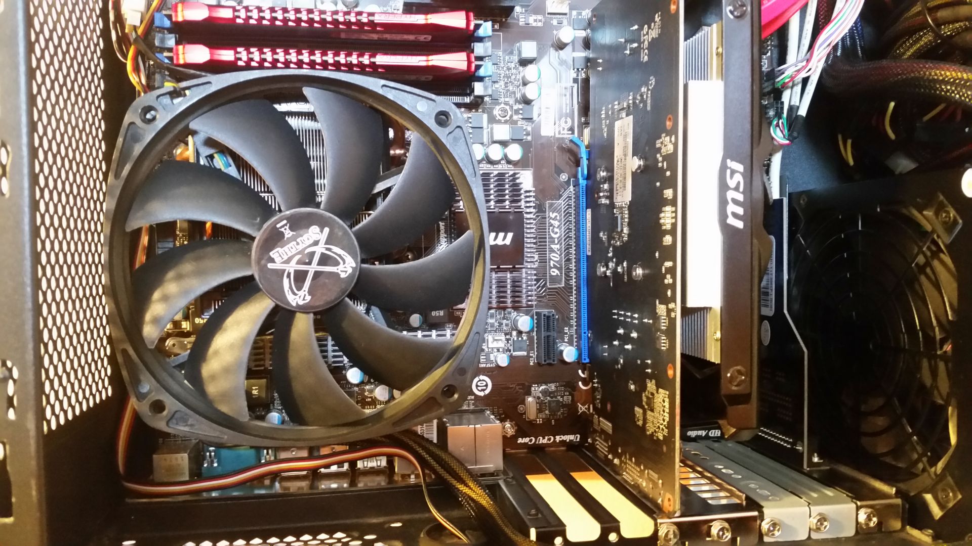

Visszatettem a gyári hűtőt és rápakoltam egy nagy ventit. Jelenleg így néz ki.
Hűti a VRM-et is és kap levegőt a chipset is. Esetleg van még valami amit tehetek a jobb hűtésért amíg meglesz az új cooler? -

#68216320 #1624 üzenetére
Mégis megbolygatom picit. Nagyon meleg terhelésnél a lap. Jelenleg annyit tudok tenni, hogy visszateszem a gyári hűtőt és fölé teszek egy 14cm-es, 92CFM-es ventit. Az totálba adja a VRM-nek majd. A gép hátába szerelt ventit érdemes kivennem? Mert az kihúzza a VRM elől a levegőt nem?

#68216320 #1622 üzenetére
A GIGABYTE GA-970A-UD3P 970-esben is korrekt VRM-et tudhat magáénak, meg persze ott a GA-990FXA-UD3 (rev.4.0 és rev.4.1) is rendben van. Persze a légáramlat ezeknek is kell!
De amúgy tök jó, hogy javaslunk valamit, és ki sem próbálod úgy. Ugyan nem volna elég alaplapot cserélned, ha nem bírja a mostani lapon VRM az FX-et (persze az ajánlott forszírozott léghűtéssel)?

#68216320 #1620 üzenetére
Kiszereled az alaplapot, leveszed a VRM bordát, és meglátod. Igen jó eséllyel műgyanta tokozásúak a FET-ek, ilyenek: [link], jól látható, hogy a fém rész a PCB-vel érintkezik, a fekete rész (az a műanyag) pedig a bordával (mert esetedben van). Ilyen lenne a kívánatos: [link], ez a PH! R9 290X tesztjéből van. Itt a PCB felé is kiváló a hőleadás, és a fém sapka miatt a hűtőborda felé is. Tudtommal nincs ilyen FET-ekkel felszerelt AM3+ alaplap, így a borda mindegyiken kb. dísz. A top-flow hűtő erénye, hogy a NYÁK-ot, azaz a PCB-t hűti, mert ott térül el a légáramlat. A borda is segít egy kicsit.
A normális hűtést tehát TE biztosítod és nem az alaplap. A tápellátást egy FX-8320-nak sem a 990FX chipset adja, hanem az alaplap. Van kiváló VRM-mel felszerelt 970-es alaplap és gyatra VRM-mel szerelt 990FX-es is. Összefüggés tehát nincs. (Hiába írtad, hogy érted, a fentiek alapján úgy tűnik, hogy mégsem.)

04ahgy
#68216320 #1618 üzenetére
A VRM-eken a borda a legtöbb esetben parasztvakítás, mert a műgyanta (és vastag műgyantaréteget kell elképzelni, ami nem igazán hővezető) felett van a borda. Nem pasztázva, hanem gap-pad vezeti át a hőt.
A VRM borda ott ér valamit, ahol fém tokozásúak a FET-ek vagy DRMOS chipek. Ahol műgyanta, ott a fő hőleadó felület a sokrétegű PCB, és a VRM borda nem lesz meleg.
Egy ajánlott hűtő például a Be Quiet! ShadowRock TopFlow.

#68216320 #1613 üzenetére
Elfúj a borda alatt, de a VRM borda felett. Tiszta haszon. Lehet hűvös a proci, csak minden más izzik fel a házban.
PeachMan: ebay-en '3k-ért lehet venni lézeres hőmérőt. Persze ez csak a borda hőmérsékletét méri. Aztán hogy a bordára átadásra kerül-e egyáltalán a hőenergia, az már egy másik kérdés. Volt már rá példa, hogy egy gyártó ótvar hővezető anyagot használt, és emiatt melegedett a kelleténél jobban a félvezető. Erre vezuethető részben vissza a rengeteg elfüstölt nForce-os lap is. A kis felületre egy nem éppen jó thermal pad került, szóval a chip nem tudta leadni a hőt. Abit AN8-nál rengeteget javított a tuningpotenciálon, ha az ember leszedte azt a rigyót róla, és akár a legprimitívebb hővezető pasztára cserélte. Maga a blokk és a radiátor is melegebb lett, de a chip hűvösebb. De hasonló a baja ugye a Haswell prociknak is.

#68216320 #1608 üzenetére
Nem, nem, nem! Nem a házba kell ventit szerelni a VRM hűtéséhez! Ez téveszme, és gyakori hiba, hogy "de hát ennyi meg annyi venti van a gépházban". A VRM-re közvetlenül, merőlegesen vagy rézsútosan kell a légáramlatnak érkeznie, amit a NYÁK szintje térít el. Épp úgy, mint a gyári hűtő alkalmazása esetén. Jah kérem, azt mindenki kidobja, mert hangos. Mégis az linkelt képen látható toronyhűtős alaplapok mennek leggyakrabban gariba vagy a halálba a VRM elpukkanása miatt, mert nem kapnak légáramlatot, túlmelegszenek és zárlatba mennek. Sima hőmegfutás.
