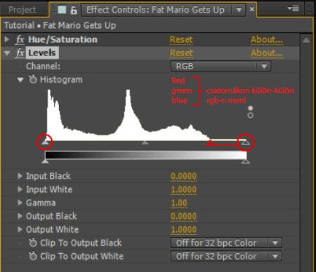

Fényforrástól függ. Érdemes mindig leellenőrizni azért, mert először észre sem veszed hogy nem is teljesen fehér. de ha jól beállítod akkor sokat dobhat rajta.
még ez a piros is korrigálható:
(Szerk.: előzőnél kihagytam, hogy nem az RGB channelt kell húzni, hanem külön külön a red green blue csatornákat kell állítani a levels fx-ben. Sima RGB-nél nem tudod ezt megcsinálni)

Szerintem ne foglalkozzatok a készülék fehéregyensúly beállításaival. Úgyis sz@r.
Érdemesebb szoftveresen állítani:
Szinte minden programban van levels fx (ez most after effects)
itt a két szélső csúszkát kell behúzni a "diagram" lábáig. A képen pl csak a jobb oldali csúszka volt rossz helyen. Így helyes fehér színértéket kaphatunk. Ezen kívül én továbbra is a kamera auto beállítását javaslom a legtöbb felvételhez
