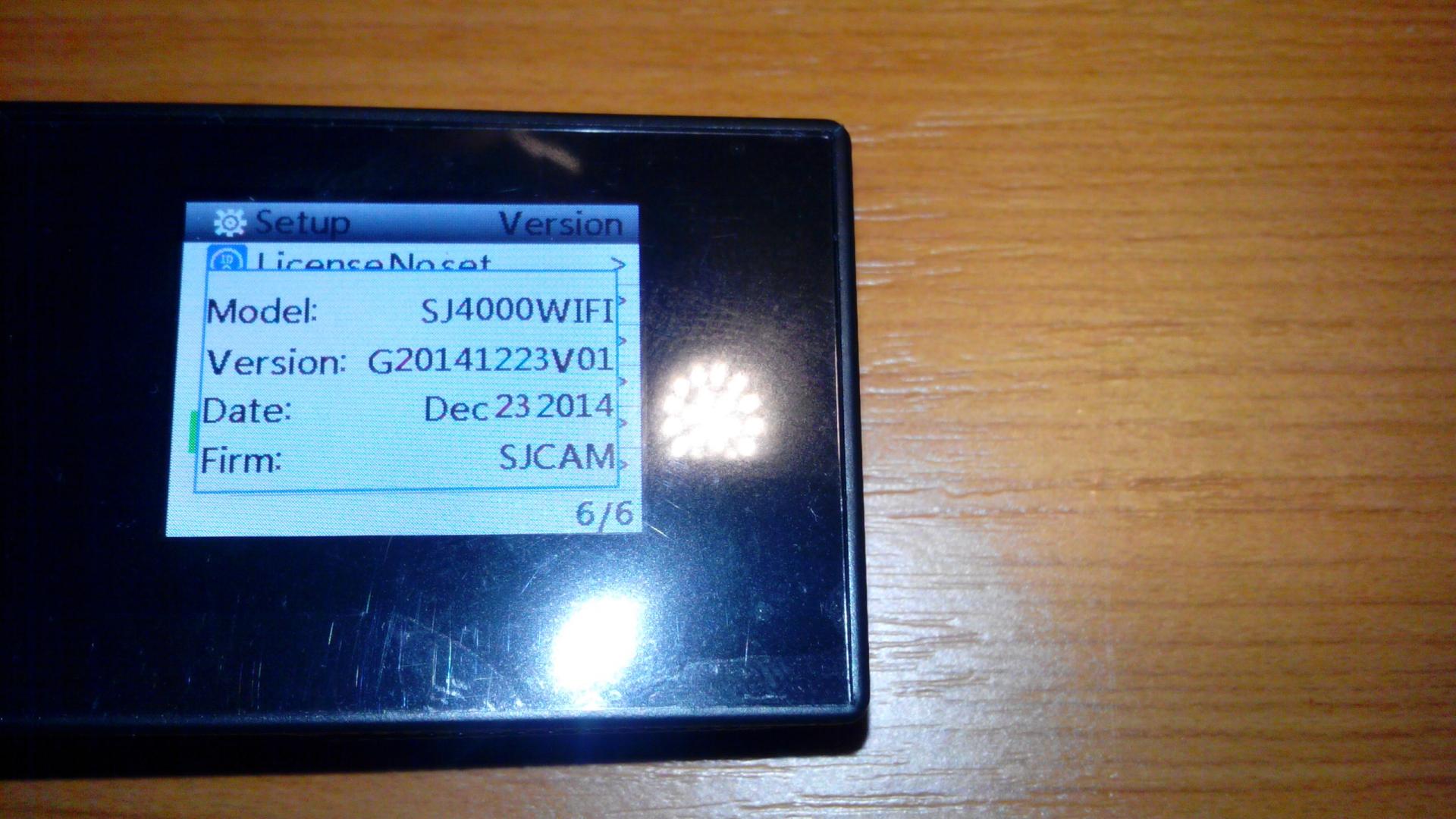

"Jól mondom, hogy a G-s wifis kerülendő és a W-s wifis ajánlott?"
Nem, nem és nem. Ne ültess el ilyen gondolatokat senkiben. 2014. decembere óta gyárilag G-s fw-vel jönnek az SJ4000-ek. Már három darab G-s hivatalos fw is van, időrendben 20141204, 20141230 és 20150116. Az eredetiekkel nincs semmiféle probléma, lehet őket frissíteni a legfrissebbre, megy az androidos wifi kapcsolat, minden működik, ahogyan kell.
Érdekes módon, erre a banggodos széria, csak a banggood által küldött, rárakott 20141223-s fw-vel működik, de az sem a legfrissebb androidos aplikációval hanem az eggyel előzővel. Ezeket egyik hivatalosan kiadott fw-re se lehet frissíteni, mert vagy nincs kép vagy elmennek a gombok. Erről a jelenségről az SJCAM azt a nyilatkozatot adta, hogy amelyik kamerával ilyen történik, az nem eredeti.
Én nem tudom, hogy innentől tényleg miért nem egyértelmű, hogy ezek a példányok, amik kizárólag csak a banggoodtól érkeztek, hamisak.A #2347-re. 20141205-ös hivatalos fw sincs. Ahol meg így el vannak csúszva a betűk már eleve gyanús, az eredeti fw-ben ilyen nincs.

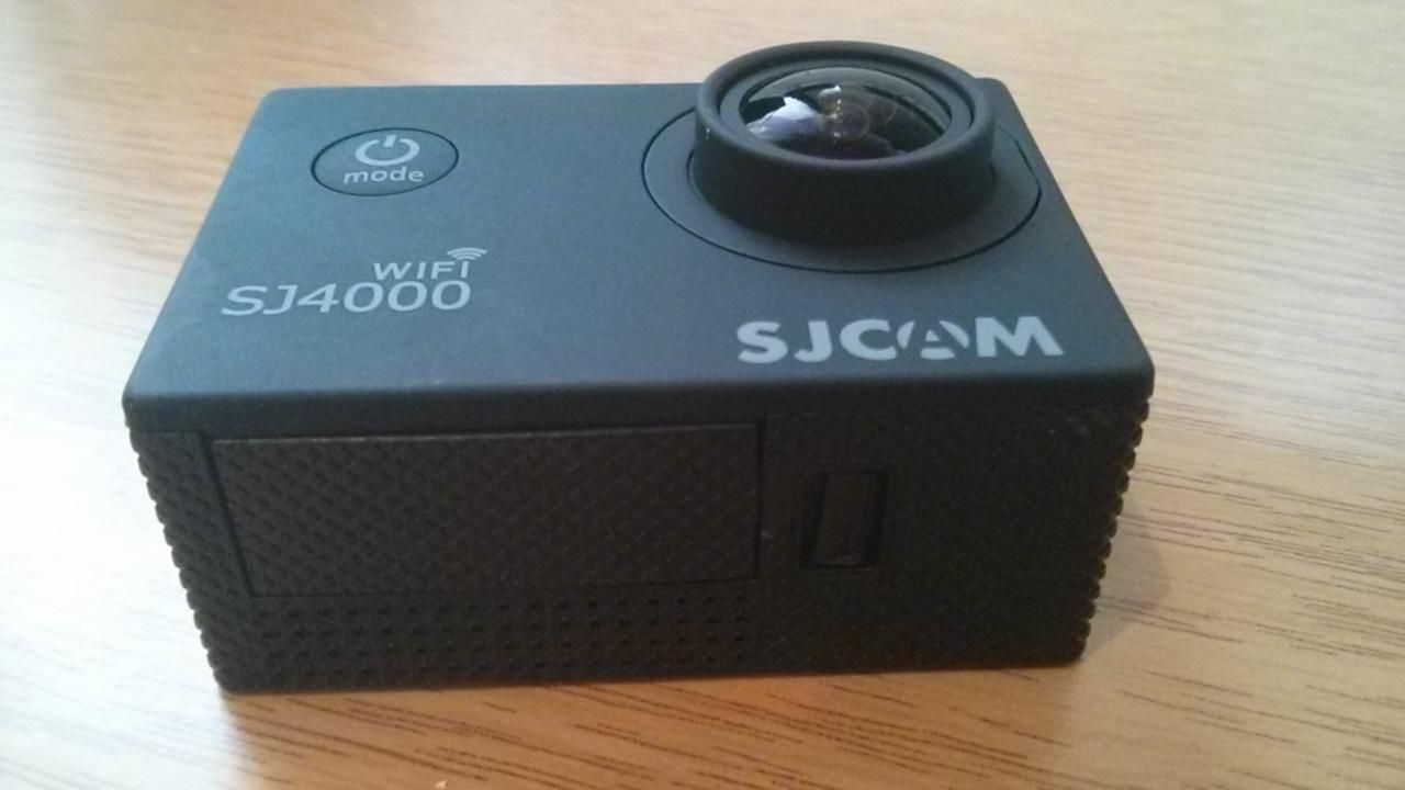

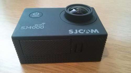

Na, most már kíváncsi lettem erre a FW-mizériára, úgyhogy az imént csak ezért kibontottam egyet a mostani készletből. G-s FW van a kamerákon (decemberi 30, asszem) és kb fél perc alatt probléma nélkül felment rá a legújabb, január 16-i dátumú FW. Működik rajta a wifi élőkép és a gombokkal sincs semmi gond, teljesen fasza.
Ez a második kamera, amire ma új FW-t teszek, az előző, amit délelőtt írtam, egy decemberi szállítmányból való, azon eredetileg dec 4-es FW volt, és a vevőmnek valamiért nem kapcsolt be frissítés után, de nekem sikerült a már említett 30 másodperces bekapcsgomb-nyomvatartással megjavítani.
Mondjuk nekem valahol kapóra jön ez az egész, mert egy nyomós érv lehet a GreyVshop mellett, hogy az én kameráimmal nincs gond, vagy ha mégis van valami gebasz, nem lehet olyan nagy.
