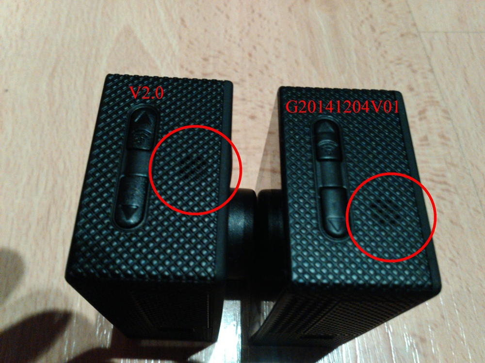

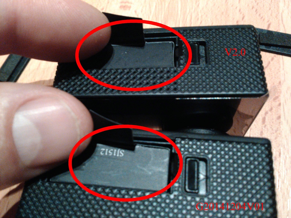

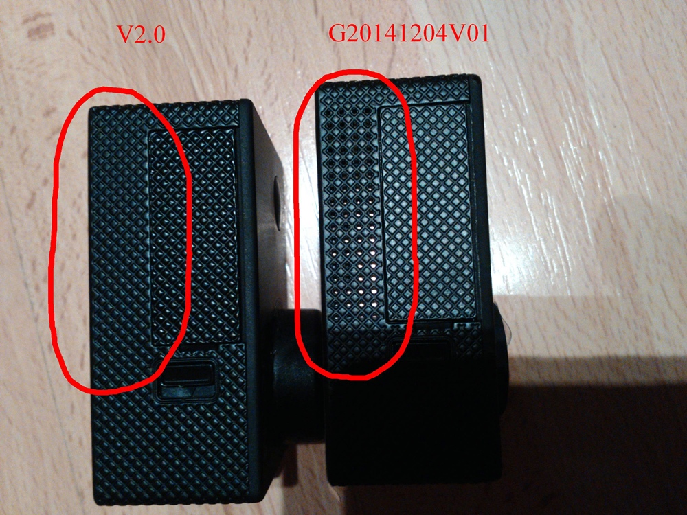

HUNPSP #13749 üzenetére
Köszönöm a válaszod, és nagyon kíváncsi vagyok a válaszokra, a kérdéseidre.
A két kamerát összehasonlítva:
Az enyémen (V2.0) a hangszóró kiképzése a fel-le gomb közepénél van, nincsenek szellőző lyukak az akku fedél mellett, valamint az akkumulátor kihúzó füle alatt egy számsor található.
Míg az „újabban vett/régebbin” fiamén (G20141204V01) a hangszóró nem középen, szellőző nyílások az akku fedél mellett és felirat nélküli akkumulátor úgy, mint az enyémhez külön rendelt urángyártott aksinál.
Amennyiben az bizonyosodna be, hogy a 2016 novemberében vásárolt példány egy 2014 április előtti, azaz mint egy 2 éves régebbi változat, lehet, megreklamálnám az IPON-nál.
Különbségek a fotókon: -
