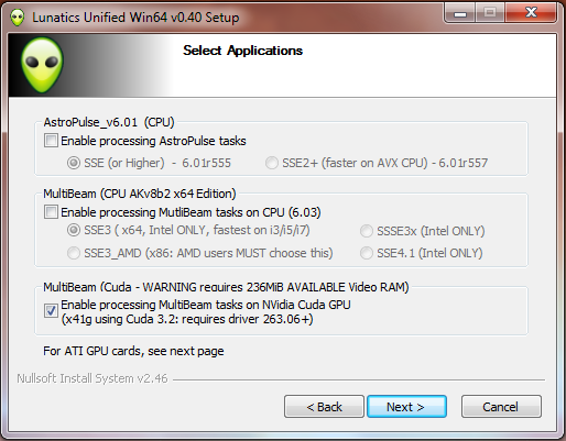

Egyébkét használsz optimalizált alkalmazást? Mert ha nem akkor azonnal tedd fel, azzal még a CPU-t is "le tudod tiltani", ha nincs rá szűkség, nem kell állítgatni a BOINC-ot meg fiókodat, két kattintás az egész.
Innen le tudod tölteni a Windowsos(gondolom ez kell, de ha mégsem, akkor van ott más op rendszerre is) telepítőjét, aztán a telepítésnél ki tudod választani mit akarsz, mit nem akarsz, kb ennyi.
az első két helyről a pipákat kiveszed, ha nem akarsz CPU-t használni -

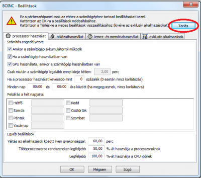

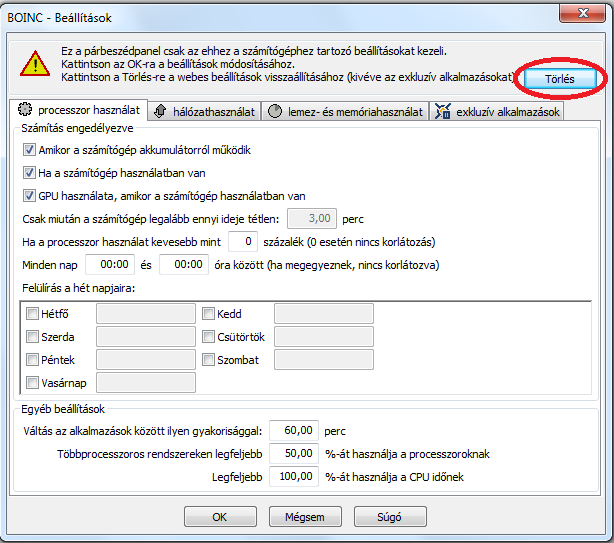

Nekem ezekkel a beállításokkal tökéletesen működik, csak a GPU-n számol így:
Természetesen a gépet is át kell tenni work-ba(vagy amibe akarod), illetve nem árt nyomni a BOINC számítási beállításainál egy "törlés"-t,
utána frissíteni, akkor mindent beállítást a fiókodból szed le. Persze mindezek előtt a fiókod rendesen be kell lőni. -
