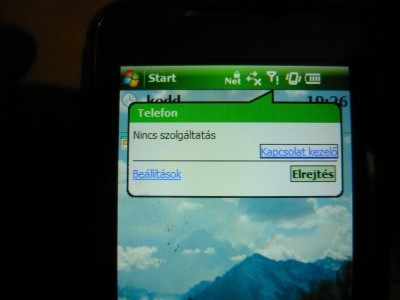

feltettem a LJIIA1-et,de közbe szét szedtem darabjaira....kitakarítom,meg visszaragasztom a jobb felső sarkát..... pár hónapja leejtettem és kitört egy darab. még jó hogy megtaláltam
amúgy én vagyok a hülye,vagy csak még nem tünt fel hogy kéken is villog a power gombnál a led....a piros és zöld mellett....vagy csak szín vak vagyok
