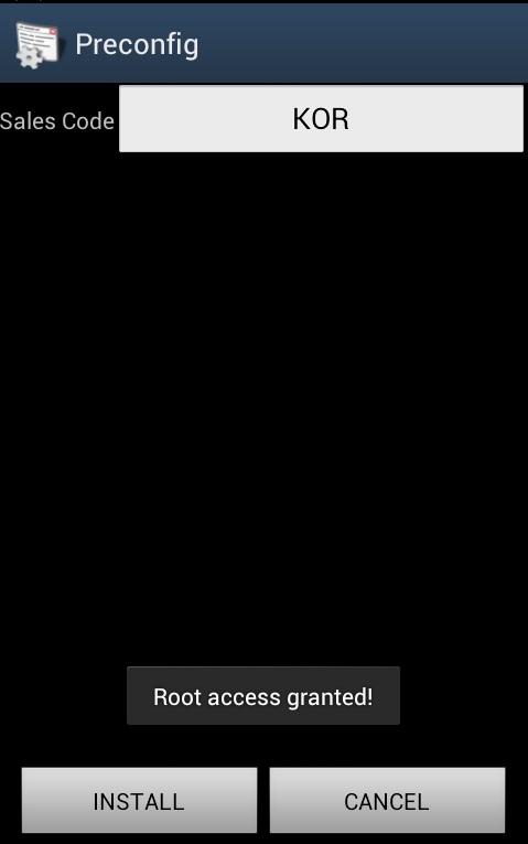

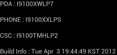

Oldman2
#17559
Gyári visszaállítás esetén célszerű, sőt ezzel kellett volna kezdeni.
Valószínűleg helyre fog állni tőle.Egyébként ez az előző romból visszamaradt CSC kód.
Illetve azért nincs a listában több, mert a T-Mobile nem multi CSC-t használ, hanem csak a saját TMH kódját szokta tartalmazni a saját romjuk. -

Tervezett eladás indokán feltettem a legfrissebb hivatalos magyar ROM-ot (4.0.3 XWLP7 T-Mobil Hungary).
A *#1234# ezt mutatja:
Ellenben a Samsung Galaxy CSC app csak ezt:
Utóbbiban miért nem jelenik meg semmilyen "választék"? Mit kell tennem, hogy valami ilyesmi jelenjen meg?
