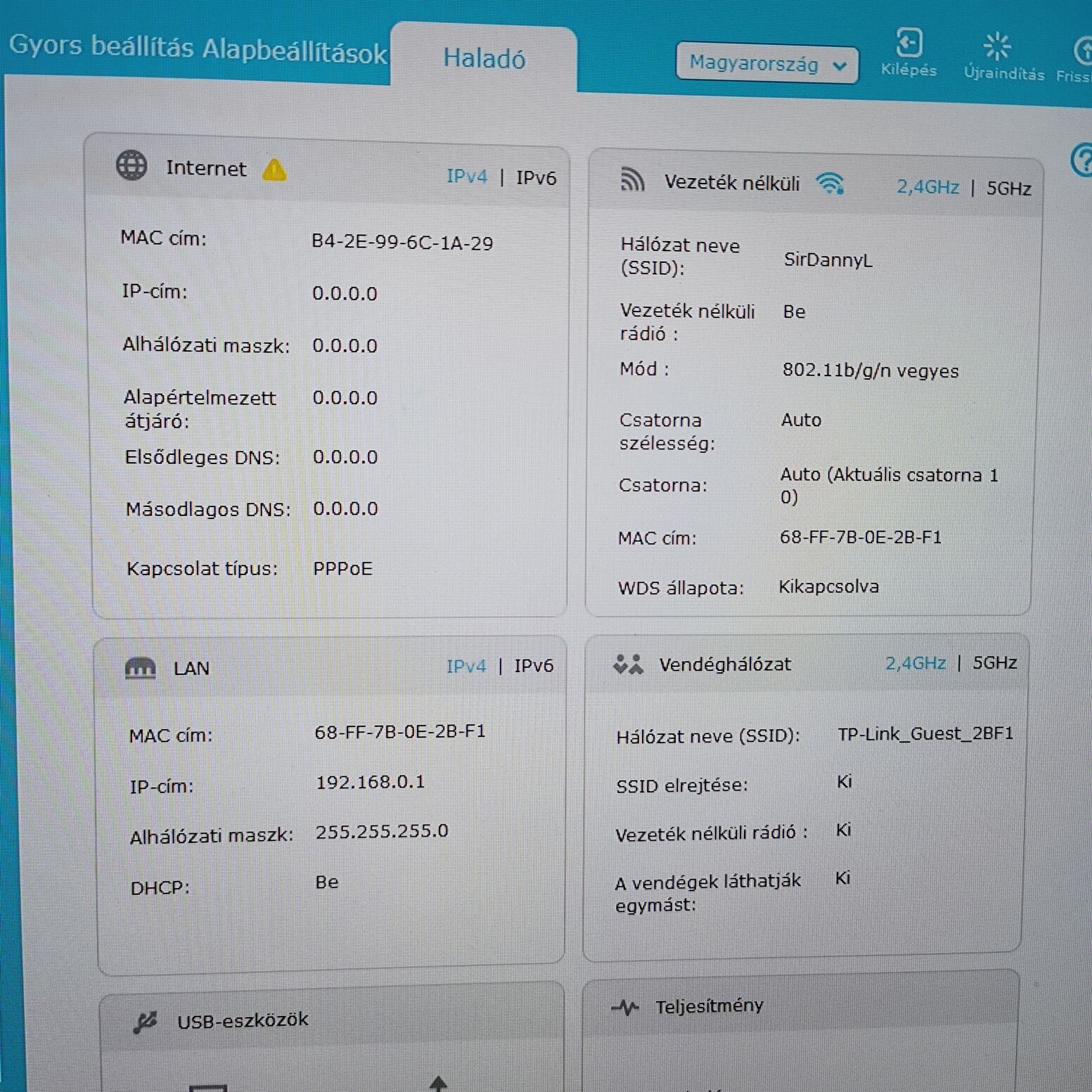

A saját router netet jelző ikonja sárga. Nincs net. A felület megvan, a gép ip címe: 192.168.0.111. alapértelmezett átjáró: 192.168.0.1

Asszem WAN kapcsolat hibára panaszkodott amikor így közöttem. Mármint akkor nem értem el a routerem felületét. Tehát most újra bekötöm úgy,ahogy a képen van. Ha ez megvan,belépek a saját router felületére,és minek az ip címét keressem? Feltéve ha be tudok lépni. A saját routeremnek 5 portja van. 4 sárga és egy kék. Mindent a sárga portba fogok kötni.. Mert ugye az a kimenő.Vagyis,a mérőeszközből érkező kábel a kékbe megy.
Foose
Jelenleg a gép ip címe: 192.168.0.111
Hol írtam olyat hogy ont,saját router,nmhh....? Az eszköz bekötése előtt volt az ont,saját router,pc. Megjött az eszköz,úgy kötöttem be hogy ont,mnhh,saját router,és a saját routerből pc.
vargalex
Akkor kezdjük újra. Mert eddig azt írtad, hogy a bekötés: ONT -> Saját router -> NMHH mérőbox -> Saját eszköz. És így nem volt net. Most viszont az Ont -> Mérő box -> Saját router -> Saját eszköz. Akkor mi az igazság? Ugye, ha utóbbi módon kötötted be, akkor a saját router elérése nem változik.

A mai napig úgy van használva,hogy Ont=>saját router=>gép. Most itt kellene ugye úgy kötni,hogy a mérődoboz is bent legyen. Ugyebár bridge módban van az ont,tehát a router osztja tovább a netet. Nem lehet ez a gond? Mert ha ont kapja vezetéken a mérő boxot,és a boxból kötöm a routerem és a gépem,akkor nincs net kapcsolat. Ismételni tudod,de ha nem ment,akkor nem ment
IP-t? Honnan tudjam? Nem volt kapcsolat,a saját routerem kezelőfelülete sem jött be. Dinamikus IP-m. -
vargalex
Előtte próbáltad úgy, hogy a saját router előtt? Mert ha igen és úgy ment, akkor csak reset után fogja újra detektálni a kapcsolat típusát.
Ha viszont valóban úgy próbáltad először (és ők nem egy más által már PPPoE-n használt eszközt küldtek neked), akkor én is csak ismételni tudom magam: mennie kell. A rá kötött PC-n milyen IP-t kaptál? -

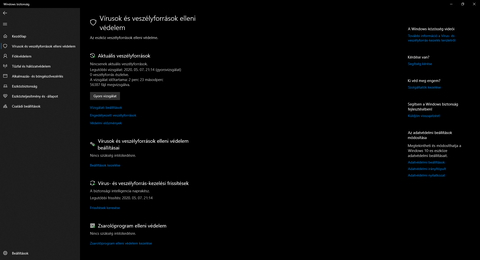

Én soha nem fizettem vírusirtóért Windows-on, elég volt az ingyenes Avast. Nem is kaptam be soha semmilyen vírust, padig igen csak tévedtem kétes helyekre. Igaz, ott sem Windows Explorer-t használtam.
Amióta Linux-ot használok bőven elég a böngészőt védeni, uBlock Origin, tartalom blokkolás (követők, 3. féltől származó sütik), meg a Firefox beépített védelme, [link].
#07746304

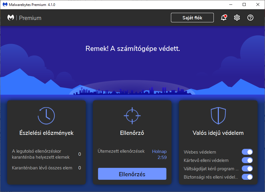

Nálam Malwarebytes Premium (Lifetime licence szerencsére még 9 évvel ezelőtt vásároltam, amikor lehetett kapni) van, Windows Defenderrel, plusz
Sok éve már, mióta vége lett a Norton korszaknak. Még anyumnak is Windows Defendere van a HP laptopján. Igaz oda már nem jutott MBAM licenc
Ha tudtam volna, hogy kivezetik vettem volna még pluszba egy élettartam licencet.Már alig várom, hogy rendelhessen a DIGI 1000/300-at, a UPC-nél lévő hűségidő lejárta után. De őszintén, azért nem rendeltem csak be már, mert az biztos, hogy DIGI 1000/300 lesz a net, de még nem tudom a UPC/Vodafone a TV+ Telefon Nonstop L-re milyen ajánlatot ad. Ha nagyon jót, akkor marad - meg a családi béke is -, ha nem akkor minden a DIGItől lesz.

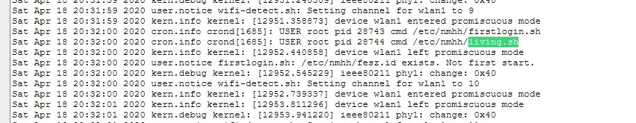

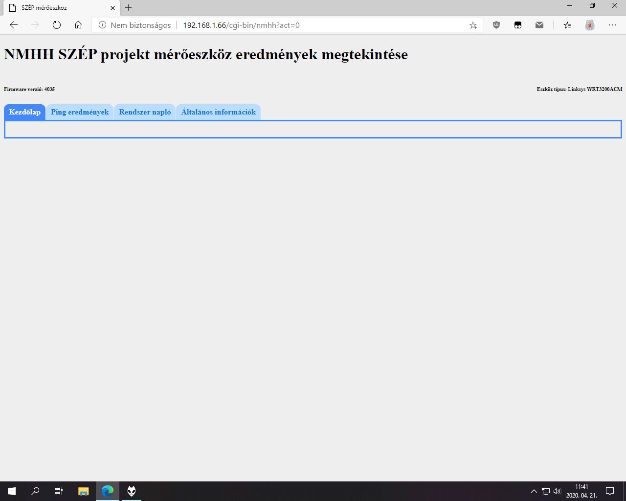

Az u-boot, vagy a squashfs partíció tartalma változott, ezért a script azt "gondolja", hogy külső beavatkozás történt, így nem is próbál meg kommunikálni a központtal.
Szerintem reseteld a routert, azt majd ők látják, hogy engedélyezni kell a reset igényt. Reset: működés közben reset gomb nyomás 20-30 másodperc közötti időtartamig. Majd elengeded. Erre resetel az eszköz és újraindul.
Ha engedélyezik a reset igényt a központban, akkor bejelentkezik és minden működni fog.
Úgy tűnik, hogy ez egy bug egyébként. Firmware frissítés után biztosan ilyen állapotba kerül... -
donmackó
Csak érdekességképp ez mitől lehet? Ha sebességet vagy jittert akarok mérni a box felületéről csak egy ürességet kapok ->
Illetve még találtam egy ilyen bejegyzést a logban:
Tue Apr 21 11:35:12 2020 user.notice living.sh: U-boot or SquashFs partition changed. Exiting.Tue Apr 21 11:35:33 2020 daemon.err odhcp6c[2856]: Failed to send DHCPV6 message to ff02::1:2 (Permission denied)Tue Apr 21 11:35:41 2020 daemon.err uhttpd[1737]: unable to write 'random state'Tue Apr 21 11:35:41 2020 daemon.err uhttpd[1737]: Unable to determine args save fileTue Apr 21 11:35:44 2020 daemon.err uhttpd[1737]: Unable to determine args save fileTue Apr 21 11:35:47 2020 daemon.err uhttpd[1737]: Unable to determine args save fileTue Apr 21 11:35:50 2020 daemon.err uhttpd[1737]: Unable to determine args save fileTue Apr 21 11:35:53 2020 daemon.err uhttpd[1737]: Unable to determine args save fileTue Apr 21 11:35:56 2020 user.notice promptmeasure: Port knocking not opened the https port.Tue Apr 21 11:36:00 2020 cron.info crond[1686]: USER root pid 12263 cmd /etc/nmhh/firstlogin.shTue Apr 21 11:36:00 2020 cron.info crond[1686]: USER root pid 12264 cmd /etc/nmhh/living.shTue Apr 21 11:36:00 2020 user.notice firstlogin.sh: /etc/nmhh/fesz.id exists. Not first start.Tue Apr 21 11:36:00 2020 user.notice living.sh: CC available. Killing PPPoE captureTue Apr 21 11:36:00 2020 user.notice living.sh: Killing all processes with name detect-pppoeTue Apr 21 11:36:00 2020 user.notice living.sh: myKillAll killed 0 processesTue Apr 21 11:36:00 2020 user.notice living.sh: Killing all processes with name pppoe-captureTue Apr 21 11:36:00 2020 user.notice living.sh: myKillAll killed 0 processesTue Apr 21 11:36:03 2020 user.notice living.sh: Traffic: 141.77 MBTue Apr 21 11:36:04 2020 user.notice living.sh: U-boot or SquashFs partition changed. Exiting.Tue Apr 21 11:37:00 2020 cron.info crond[1686]: USER root pid 12395 cmd /etc/nmhh/firstlogin.shTue Apr 21 11:37:00 2020 cron.info crond[1686]: USER root pid 12396 cmd /etc/nmhh/living.shTue Apr 21 11:37:00 2020 user.notice firstlogin.sh: /etc/nmhh/fesz.id exists. Not first start.
Lehet hogy félre flashelték távolról a boxot és használhatatlan lett? Vagy miért nem engedi be a kopogtató szerver? -
