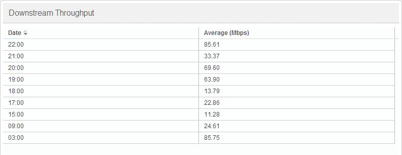

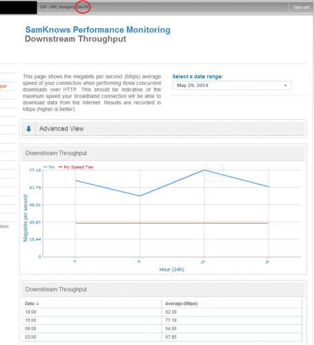

donmackó: Nem tudom. Nálam katasztrófa még mindig.
Tegnap 3-at mért:
03:00: 11.77 / 20.54
15:00: 66.43 / 20:35
18:00: 13.41 / 20.46Ma:
03:00: 54.06/ 20.40
09:00: 67.85/ 20.54 -

Abból az irányból is megvan a sebesség, ahonnan a box mér? A leírás szerint kötötted be? Biztos nincs közben le/feltöltés? Nincs esetleg NAS-od, vagy magán a routeren nem fut hasonló szolgáltatás?
Nálam tegnap este egy olyan gond jelentkezett, hogy amikor be akartam jelentkezni a reporting oldalra akkor a következő üzenetet kaptam:
You've got access to multiple dashboards. Please select which one you'd like to use.
Csak egy Sign in gomb volt aminek a megnyomására semmi sem történt.
Írtam nekik Facebook-on, pár óra múlva már jó volt a bejelentkezés.Elég érdekesen mér az eszköz, főleg a letöltési sebességgel van a gond, mai mérések:
17:00 56.66
13:00 74.89
07:00 71.89
01:00 14.32És a tegnapiak:
22:00 75.71
21:00 77.04
20:00 24.44
19:00 49.10
18:00 33.32
17:00 38.15
07:00 85.93Éjfél és öt óra között karbantartási miatti szolgáltatás kiesésem volt.
Tegnap előtt:
22:00 31.25
21:00 70.97
19:00 75.99
18:00 78.64
13:00 49.58
07:00 43.69
01:00 85.28Természetesen az előfizetett 120-as sebesség mindig meg van letöltéskor külföldről is.

Azzal kezdtem, hogy megírtam nekik a feltöltési sebesség megvan, a letöltési viszont nincs és úgy van bekötve ahogy mondták.
Erre válaszul megírták, hogy miként kell megfelelően bekötni.
Ekkor elmondtam nekik, hogy igen, ezt csináltam. Erre jött most a válasz, miszerint a feltöltési jó amit én is elmondtam.
Az meg, hogy rácsatlakoztatott eszköz épp tölt le, mikor mér... Hajnali 3-kor pl. fixen 10-15 körül mér, amikor nincs is bekapcsolva eszköz, ami rá van csatlakoztatva.
Mate
Most jött levél tőlük:
"There's a few things here.
1) Your device is testing against a server in Slovenia. You latency is good (~22ms) so that shouldn't be a huge problem, though.
2) You are almost constantly breaching the testing threshold we have in place, mostly with upstream traffic. Given the wildly different nature of the results you are getting for downstream speed, it could be possible that even when the unit is able to test (which is rare) that traffic is kicking in during the test itself.
We are looking into what alternative servers we can try just in case it is simply down to the traffic being international."
Elejét értem, viszont 2-es pont nem világos. Most akkor mi van?

donmackó
Gubek-Einste
#521
Mai:
Downstream Throughput
Date
Average (Mbps)
20:00 86.28
19:00 11.67
18:00 10.25
17:00 11.25
12:00 11.32
06:00 11.28
00:00 95.29 -
Mate
Intruder2k5
#519
Nálam is három van, csak ezek szerint több mint 2,5 órával jelent csak meg a listában.
Date
Average (Mbps)
15:00 67.55
09:00 40.44
03:00 88.54"Lehet az új EU parlament leállítja a projectet, és ez már annak az előjele!
"Ugyan erre gondoltam én is. Most más nyúlja majd a pénzt
Mate
Ma se nagyon mér. Eddig összesen 2 mérés volt éjjel és 9:00-kor.
donmackó
Közelítek a 120 Mb/s-hez, a mai mérés egész korrekt:
Date
Average (Mbps)
00:00 95.29
