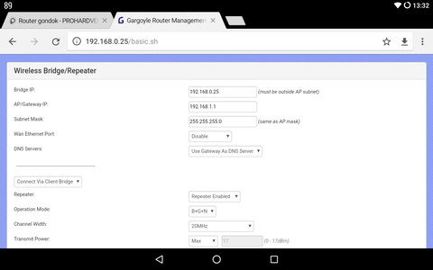

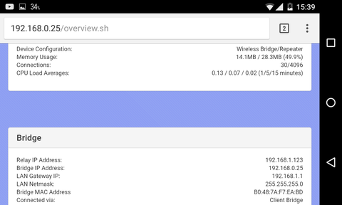

Nagyon köszönöm! Sikerült! Most már repeaterként működik a tplink router. ugyanazt a felhasználónevet állítottam be, mint a fő router wifijén. Az nem gond, hogy ugyanazon a csatornán van mint a fő router? Mondjuk nem is lehetne át állítani. Még annyi kérdésem lenne, hogy sajnos a tplink router tápja megadta magát most egy dlink ADSL modem tápjával működik ami 5v-ot ad le 9v helyett (ez is van rajta a router alján). Ez nem gond, vagy szerezzek be hozzá egy 9v-os tápot?

Szia! Nem fogadja el a tplink router webes felületén firmware upgrade-nál a gargoyle_1.10.0-ar71xx-generic-tl-wr741nd-v2-squashfs-factory.bin fájlt a Gargoyle oldalról. Valami megoldás? Át kell nevezni a fájlt? Közvetlen linket nem tudnál küldeni, ahonna le tudom tölteni a fájlt?
