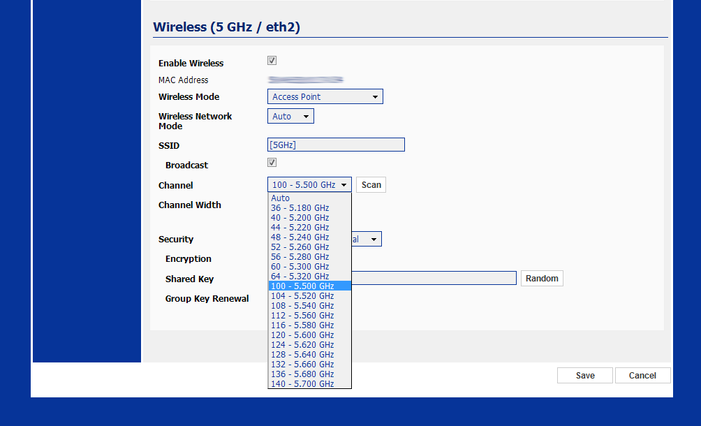

Dehogyisnem, az ugyanaz, tehát ismeri mindkét sávot, úgy az 5GHz-et, mind a 2.4-et is! Ezek közül, ami a Te netedhez is megfelelő, tehát Gbit-es is, árban 13-15k körül indulnak, de 20-ért már teljesen korrektet kapsz! Viszont a másik, ezzel együtt felmerülő probléma, hogy az 5GHz-et a klienseknek is tudni kell, tehát ha jelenleg ez nem így van, akkor ott is WiFi adaptert kell cserélni! Persze nem muszáj mindegyikben, a két sávot lehet egyszerre is használni, tehát mondjuk, abba a gépbe ahol jobban kellene a sebesség, beteszel egy 5GHz-es adaptert, és a telefonok, stb... ahol annyira nem gond a lassabb tempó, maradnak 2.4GHz-en!
5GHz-en jelenleg még elég kevés router üzemel, és a rendelkezésre álló csatornák száma is több, így várhatóan ott nem lenne gondod az interferenciával!
Automata beállítás, a kliens képességeinek megfelelően! Viszont a nálad lévő erős interferencia miatt ez nem ajánlott!
Ennyire zsúfolt környezeteben egy másik routerrel se számíts jobbra, minden 2.4GHz-es eszköz felesleges pénzkidobás ebből a szempontból, megváltást itt csak az 5GHz hozhat!

Vedd vissza a sávszélességet, és az 1-es, vagy a 13-as csatornára állítsd a routert. Az alap sávszélesség +-2 csatornahelyet használ el. Tehát általában az 1-es, 6-os és 11-es (vagy 13-as) csatornákat használják a routerek. Az automata is onnan szokott választani. Oda tedd, ahol a legkisebb a környező adók bezavarása.
