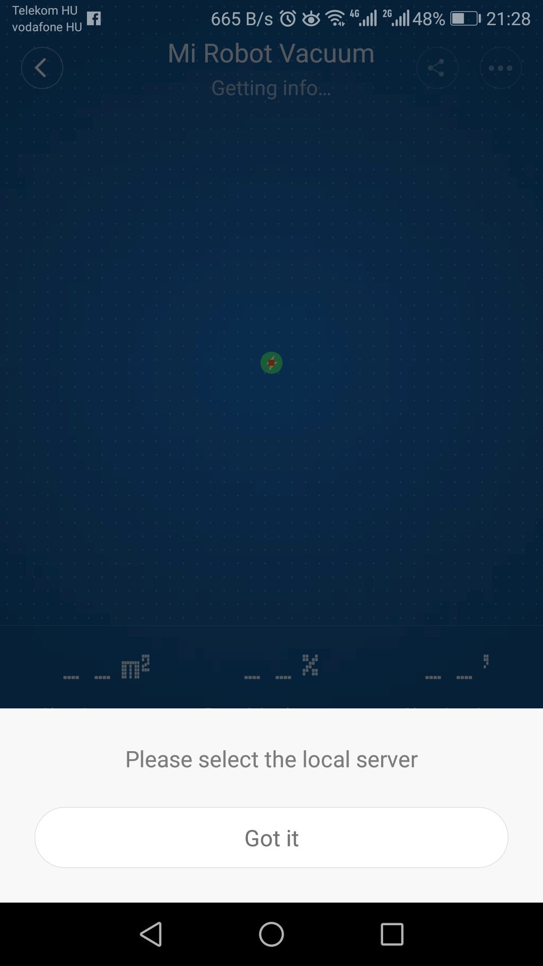

Mit rontok el?
Maps menüben ez fogad. Nincs sehol térképem, zónáztatni sem tudok. Nem jön értesítés sem. Idegen hálózatról, mobilnetről azt írja nincs kapcsolat.
Ugyanazon hálózatról elérem, tudom indítani, vezérelni, de térkép nincs. Automatán szedte adatokat Mi fiókból.
Valakit megkérhetek, segítene?
Köszönöm!

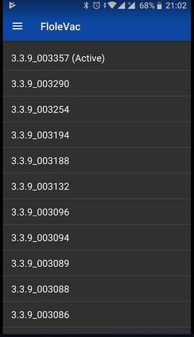

Gabesz87
Na meg is jött a Gen1-re a 3357-es fw a magyar Mi Home-al!
Már nem emlékszem, fw frissíténél a porszívónak a töltőn kell lennie, vagy épp, hogy nem? Mert hiába nyomta a frissítésre, 0%-on áll. Csak nem vagyok otthon. -
