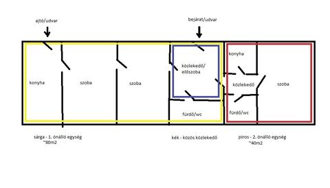

Részemről nem lenne megvalósítható a társasház miatt, csak játszadoztam a gondolattal (fingreszelés?)
A c pont egy fallal a közlekedőben vagy egy ajtóval a piros részen megoldható lenne.#3840 Alex91: Szerinted nem ez fog történni sokaknál?

Ha nem társasházi lakás lenne azért tennék egy próbát, mert nem látom, hogy feltétel lenne a külön bejárat, bár lehet,hogy tévedek.
Az említett 253/1997. (XII. 20.) Korm. rendelet 104.§ szerintem nem kér külön bejáratot:
ÉPÍTMÉNYEK, ÖNÁLLÓ RENDELTETÉSI EGYSÉGEK
ÁLTALÁNOS ELŐÍRÁSAI
104. § (1) Az építmény valamennyi önálló rendeltetési egysége megközelíthető legyen szabad térből vagy az építmény közös használatú közlekedőjéből. Az akadálymentes használatra alkalmas önálló rendeltetési egységhez akadálymentes megközelíthetőséget kell biztosítani.
(2) Egy építményben több önálló rendeltetési egység akkor helyezhető el, ha
a) minden önálló rendeltetési egység rendeltetési céljának megfelelő egyidejű használata
biztosítható, lakások esetében a pihenési funkciót is beleértve,
b) a rendeltetésszerű használat során egészségkárosító, tűz- és robbanáshatással, vagy más
módon egymást nem veszélyeztetik,
c) tervezett használatuk légszennyező, zaj-, rezgés-, fény-, szag-, fertőző és sugárhatást a
megengedett mértéket meghaladóan nem eredményez, továbbá
d) közös kiürítési útvonaluk a rácsatlakozó helyiségek teljes befogadóképességre méretezett,
és
e) a közös közlekedők (folyosók, lépcsők, lejtők, felvonók stb.) az építmény zavartalan rendeltetésszerű használatának lehetőségét egyidejűleg biztosítják.
(3) Többcélú felhasználás céljára építményt, építményrészt, helyiséget úgy kell megvalósítani,
hogy az valamennyi rendeltetésére vonatkozó hatósági előírások közül a legszigorúbbat is kielégítse.
(4) Vegyes rendeltetésű épületben az egyes önálló rendeltetési egységek esetében a rájuk vonatkozó előírásokat kell alkalmazni. Az épület egészére vonatkozó követelményeket úgy kell megállapítani, hogy minden rendeltetési egységre vonatkozó követelmény érvényesüljön. Szükség esetén az épület egészére vonatkozó biztonsági követelményeket a szakhatóságok előírásai szerint kell alkalmazni.
(5) A nevelési-oktatási célú önálló rendeltetési egységeket (bölcsőde, csecsemőotthon, óvóda, iskola, főiskola, egyetem, továbbképző) az érintett szakhatóságokkal egyeztetett tervezési (oktatási) program alapján kell megvalósítani.
(6) Azokban az építményekben, építményrészekben, helyiségekben, amelyekben a tervezett tevékenység az egészséget befolyásolja, az egészségvédelem követelményeinek megfelelően kell kialakítani a helyiségeket, azok kapcsolatait, felszereltségét, továbbá ennek megfelelően kell biztosítani a tisztántarthatóság és a fertőtleníthetőség műszaki feltételeit (pl. gyógykezelő intézmények, gyógyszer és élelmiszer előállítására és forgalmazására szolgáló építmények stb.).
(7) Közvetlen a közterületről vagy az épület telkéről nyíló bejárattal kell megvalósítani a (2) be-
kezdés rendelkezéseinek keretei között az olyan önálló rendeltetési egységet, amelyben tömegtartózkodásra szolgáló helyiség van, vagy amelynek használati biztonsága, vagyonbiztonsága azt megköveteli (pl. postai, pénzügyi intézmény).
(8) Bármilyen gyógykezelés céljára szolgáló önálló rendeltetési egység, helyiség egyéb önálló

(9) Akadálymentes használat céljára az építményeket, önálló rendeltetési egységeket, tereket, helyiségeket úgy kell megvalósítani, hogy kerekesszékkel vagy egyéb segédeszközzel a rendeltetésüknek megfelelően használhatók legyenek. Ennek megfelelően kell kialakítani az építmény megközelítését, bejáratait, közlekedőit, a használt terek méreteit, részletmegoldásait, a beépített szerkezeteket és a berendezési, felszerelési tárgyakat.
Készítettem egy móricka rajzot az enyémről: -
