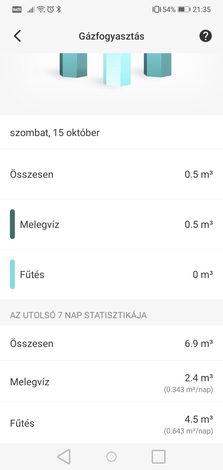

Hasonló cipőben jártam//járok én is. Fűtés, hmv, főzés gázról, utolsó teljes év 2815 m3, augusztus 1.-ig 24800-. átalány. Augusztus elején nem egész 3 éves hajdú 120 L gázbojler le a falról, mind a két fürdőben a calor 2 gázkonvektorok megszüntetve. Vettem egy hőszivattyús villanybojlert, sajnos csak 80 L sikerült, mert a 100-s nem volt elérhető. Kisebb kompromisszummal működik a dolog. 3 felnőttet simán kiszolgál, de de mikor 4 en vagyunk, néha kell a cekász is. Egy hétig mértem, hozta a 2-2,5 kWh-t naponta. Eddig hozza a tervezett gáz megtakarítást is. A fűtést egy infrapanellal oldom meg, de ez a nejemnek nem jön be. úgyhogy más megoldás lesz. Szeptemberben 3 m3 gázt használtunk el, az eddigi 40-45 m3 helyettEgyenlőre fűtés csak egy szobában megy, idős anyósomnak, de most a jó időkben csak gyújtóláng van, így most fél hónap alatt 4 m3 fogyott
A jövő héten van a leolvasás, elszámolás. Az utolsó két számla 100 K fölött volt kicsivel
A villanynál a túltermelésem fedezi az eddigi növekedést, így talán kibírható lesz az egyenleg -

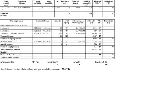

Ez sajnos a "csak fűtés" profil. Az augusztusi fogyasztásodat a piaci áron számlázták ki.
Ha diktálós rendszerben vagy, akkor a következő diktálásnál 0 köbm-t diktálj be, mert szept 20-ig a csak fűtési profilba lévők nem használhatnak gázt (neked nincs 30 köbm), ha használnak, akkor azt a piaci áron kell nekik kifizetni.
Aztán szept. 20-tól már fogyaszthatsz gázt, onnantól nincs különbség a két profil között egészen jövő nyár kezdetéig.
Viszont jobb, ha most elkezded intézni a vegyes profilba történő átsorolásodat, mert elég nagy az átfutási ideje, meg mivel télen mindegy a profil, hajlamos az ember megfeledkezni az átsorolásról.
SZERK:
Mondjuk neked mindegy, mert a fogyasztásod átlépi a küszöböt, tehát te úgyis fogsz fizetni piaci áras gázt, hacsak nem történik csoda a klímák beszerelése után.
