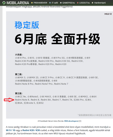

Stable beta rom amit írok android 10, 12.0.3-as miui-val, na ezt rálehet tenni akkor a telefonra, és erre majd ha kijön az android 11 és miui 12.5 nemsokára, azt is tegyük rá manuálisan..?
Csak mert ugye itt arról megy a témázás, hogy nagyon sokunknak még android 9 van a telefonján miui 11-el, mert csesztek kiadni a 10-et miui 12.03-al OTA-n azaz, hogy a telefon frissítse magát rendszerből!
Most már ugye napok óta ott van az android 10 és 12.0.3-as miui, manuálisan tegyük rá a telefonra ezt, aztán majd erre majd jön a 11 android meg miui 12.5 automatikusan, vagy mi legyen a sorrend és hogyan..?
