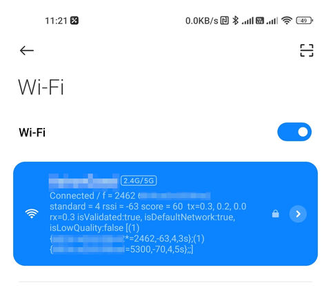

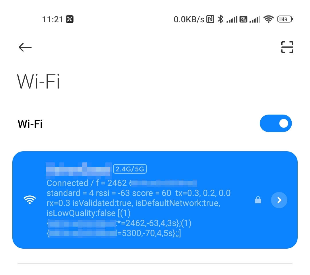

Ha bekapcsolod a fejlesztoi beallitasokban a "reszletes wifi napozast" (vagy hogy irjak magyarul, angolul: "Turn on verbose logging"), akkor wifi beallitasok feluleten mindent ki fog irni, tobbek kozt azt is, hogy miert dontott ugy, hogy nem hasznalja.
Az alabbi kepen egy sikeres csatlakozas reszletes naplozasa lathato.
Persze ezzel meg nem fogod rabirni, hogy csatlakozzon, de legalabb valami sejtesed lesz rola, hogy miert nem csatlakozik.

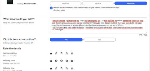

Megrendeltem azt amit küldtél. Az akku jó, mellékelt kép szerinti. De az eladó egy fasszopó kis buzi. És finoman fogalmaztam. Történet: mondom ha veszek egy akkut és egy kijelzőt elküldi e együtt spórolva ezzel kb 8e pezót. Mondja oké de akkor egy kicsivel több lesz mint 10€ mert nagyobb a súly. Mondom oké.
Mégsem 25€. Kérdi hová szeretném. Mondom Hungary. Aztán utána már soha nem válaszolt többé. Megy az egy csillag.
Az akku fasza. -

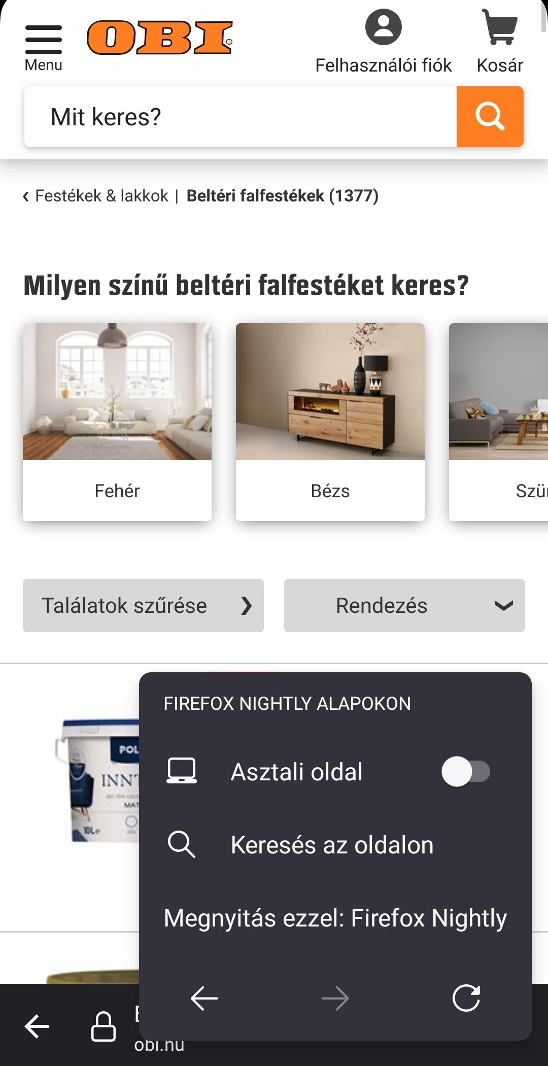

Google Play update-et ne kapcsold ki sose, mert akkor elég gyakran fognka dolgok eltörni. MIUI-n nem lehet kikapcsolni. Ugyan van ilyen opció, viszont azt is írja, hogy előbb-utóbb úgy is ráderőlteti a blatware-ek frissítéseit. Nálam működik a Firefoxszal (Nightly). Néha ilyen web view módban nyitja meg, de akkor is Firefoxszal:
