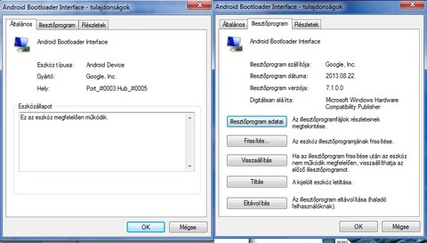

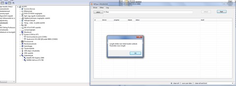

Fastboot módban sem lehet felkiáltójeles az eszközkezelőben semmi. Fastboot módban "Android Bootloader Interface" driver-t kell kiválasztani (I)"select the driver you want to install for this hardware(/I)" résznél...
De sajnos egyre inkább úgy tűnik, szükség lesz a deep flash kábelre és china developer kiadás telepítésre BL nyitás előtt...
