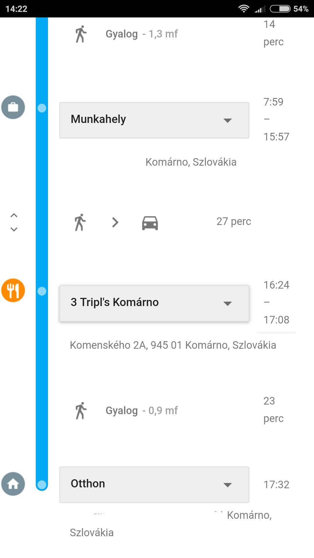

Fejvadi a Google is tudja, hol, mikor, meddig ettem hamburgert... Erre pár hónapja egyik éjszaka találtam rá, rendes naplót vezet a napirendemről: [kép]
Elvileg a célzott hirdetésekhez gyűjtik az adatokat, bár még sose láttam Tripls hirdetést, bár lehet, hogy csak az adaway miatt. -
