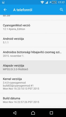

Igen, a fájlkezelő nekem is hiányzott.
Illetve lenne még két apróság:
- Bekapcsolásnál az a vakító fehér háttér rendesen kiégette a szememLehet szerencsésebb lenne fekete háttérrel megoldani. Egyébként ez a miui7-nél is zavar. A 6osnál sokkal jobb volt a fekete háttér.
- Az ertesítő sávban duplakoppal nem alszik el a telefon. Ezt be lehet tenni, vagy az xperia ui miatt tűnt el? -

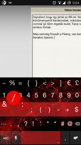

Sajnálom hogy így jártál az RR-rel. Remélem sikerült visszaállítani mindent. Egy kicsit az újraindulás körülményeiről kérdeznélek: miközben sétáltál, ment valamilyen navi vagy valami ami a gps-t használja. Pár romnál (pl.Slim régebbi build, Tipsy szintén régebbi verzió) volt nekem olyan hogy iGO navi közben besodolt amikor hívtak.
Más: nemrég frissült a Fleksy, van benne téma szerkesztő. Szépen hozzá lehet igazítani a témákhoz, hátteret berakni, ilyesmi.
