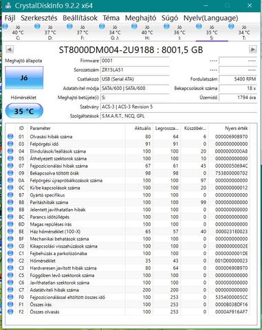

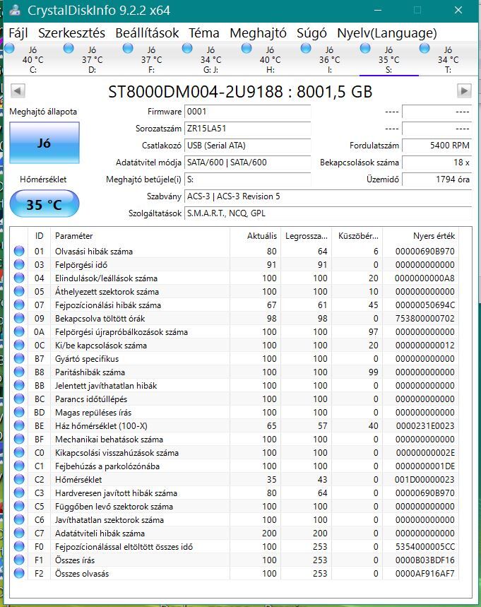

A Seagate ilyen, rawread error mindegyiken ezt mutatja, nem kell vele foglalkozni, HDS szerint 100/100.
Régebebben néztem én is ezekre az adatokra, mint a vettmalac, aztán mondták hogy Seagate esetén nem kell vele foglalkozni. A két kis laptopvinyó is ugyanezt mutatja évek óta, de hibátlanok.
WD- t viszont nem veszek, 1 belassult, 1 hétig mentettem róla az adatokat, kicserélték, a másik kettő meg tele van badsectorral. Toshiba és HGST is jó, azok működnek, a fentiek szerint a Seagate- ben sem csalódtam, csak a WD- vel volt problémám. -
Shad0w

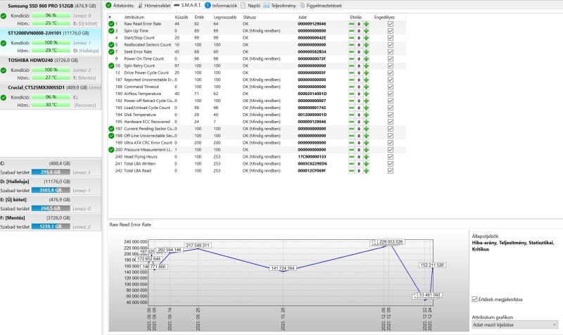

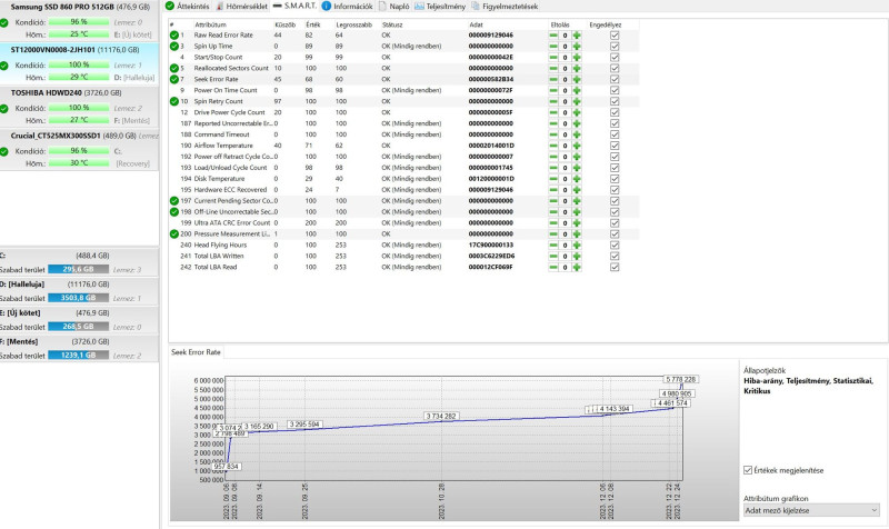

...valahogy átsiklottam DarthSun hszét. Nála is hasonló látszik: olvasási hibák száma az egekben, fejpozicionálási hibák szintén. Közben meg a paritás hibák száma 0. De akkor hogyan jött rá, hogy hibás volt az olvasás? Legvalószínűbb, hogy azok nem azok a számok. Vagy tényleg ennyire rossz lenne?
WD-nél ez nálam mind 0 (vagyhát 2 érték az nulla, a parity errort nem látom a listában a saját vinyómon) -

HDSentinelben néztem, nem biztos, hogy az akkori legfrissebbel. De elnézve a Seagate hozzáállását a dologhoz azóta inkább kerülöm a márkát.WD-ből bármi jó. Nekem van a serveremben green, red, black meg külső házból bontott white label. Idáig egyikkel sem volt gondom. Purple pedig nem adattárolásra van, olyat ne vegyél. (félve írom, nem tudom mennyire jó amit csinálok: én úgy szoktam belőni a hűtést, hogy 30-40°C között mozogjanak, max. 45°C terhelés alatt. A külső házak oldalukra vannak fektetve és ventilátort raktam melléjük ami átfúj a házon)
Egyébként reméltem, hogy triggerel vkit a hsz-em aki esküszik a Seagate-re és megosztja a saját tapasztalatait, mert nekem olyan sok nincs

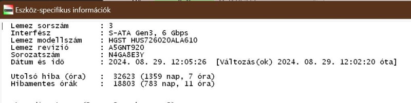

Az újabb verziókban van egy érdekes menü pont is:
"Eszköz-specifikus információk"Sokszor értékes információk találhatok benne! (pl. mikor volt az utolsó hiba!)
Ez egy használtan vett HDD és láthatom hogy volt már hibája, de azóta nem hibázott:
Ebből azért már lehet következtetni!

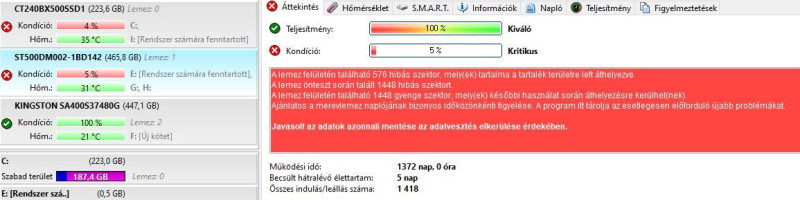

"Viszont ami ugye aggaszt, hogy (most néztem meg pontosan) 117 napot ment a HDD és már 1 hibás szektor van rajta. Tehát akkor ez azt jelenti, hogy hajlamosabb a meghibásodásra ez a darab?"
Mint írtam, nem feltétlenül. Akkor van probléma, ha ezek a hibák elkezdenek viszonylag gyorsan, nagyobb számban előfordulni, de az is lehet, hogy kimegy a világból. -

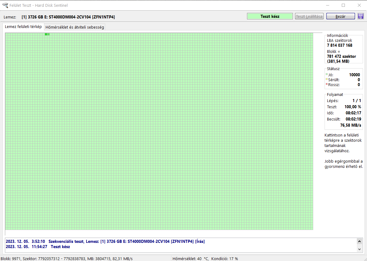

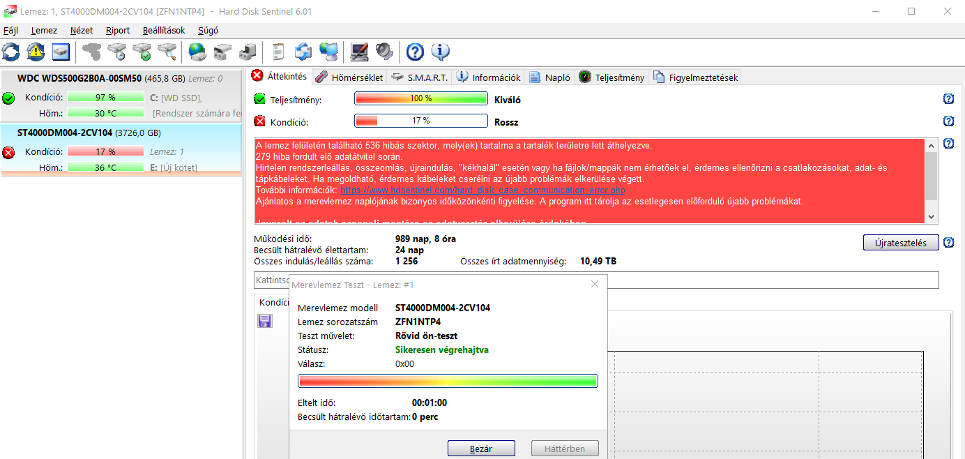

Hibát egyébként nem (feltétlen) jelez a HDSentinel, szektor scan + javítás után 99%-ra felment a kondíció.
Viszont ami ugye aggaszt, hogy (most néztem meg pontosan) 117 napot ment a HDD és már 1 hibás szektor van rajta. Tehát akkor ez azt jelenti, hogy hajlamosabb a meghibásodásra ez a darab? Vagy gyárilag ilyen lehetett, csak az ismerős ezt meg se nézte, mert a DSM ugye nem írja a S.M.A.R.T. adatokat már, csak lefut és kiírja, hogy minden OK, mert határon belül vannak az értékek. Ha ezzel így eldöcög még 5 évet, akkor nem cserélem le, mert csak filmek/sorozatok lennének rajta. Viszont 1-2 éven belül nem akarok foglalkozni vele, akkor cserélem. Ennek a meghatározásához kéne mélyebb tudás, hogy az én mércémnek megfelelve eltudjam dönteni mi legyen a sorsa.WD Red NASware amit ajánlasz?

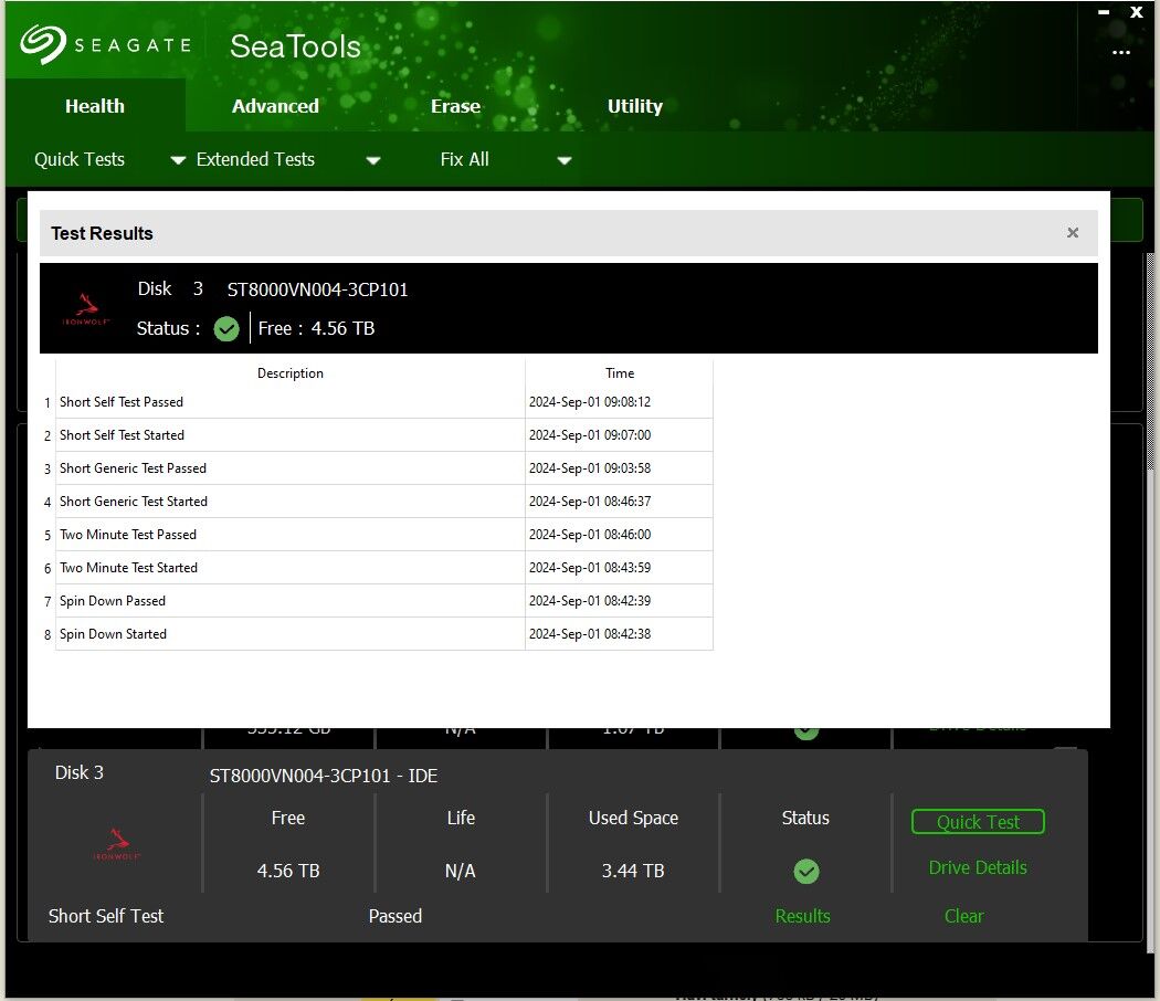

Egyik oldalon azt írják, hogy ha third party sw (pl. HDSentinel) hibát jelez akkor cseréld ki a vinyót: [link]
If the BIOS or third-party utility still reports an error with S.M.A.R.T. after SeaTools tests have passed and you low-level formatted the drive then it is recommended that you replace the drive.
Másik oldalon meg azt, hogy a third party programok nem tudják kiolvasni a smart adatokat, azért mert third party programok: [link]
As a matter of policy, Seagate does not publish attributes and thresholds.
Please remember that these third-party programs do not have proprietary access to Seagate hard disk information, and therefore often provide inconsistent and inaccurate results.
Sztm töltsd le a Seatools-t és nézd meg azzal is. Ha az jelez hibát akkor csere (és/vagy vegyél WD-t).

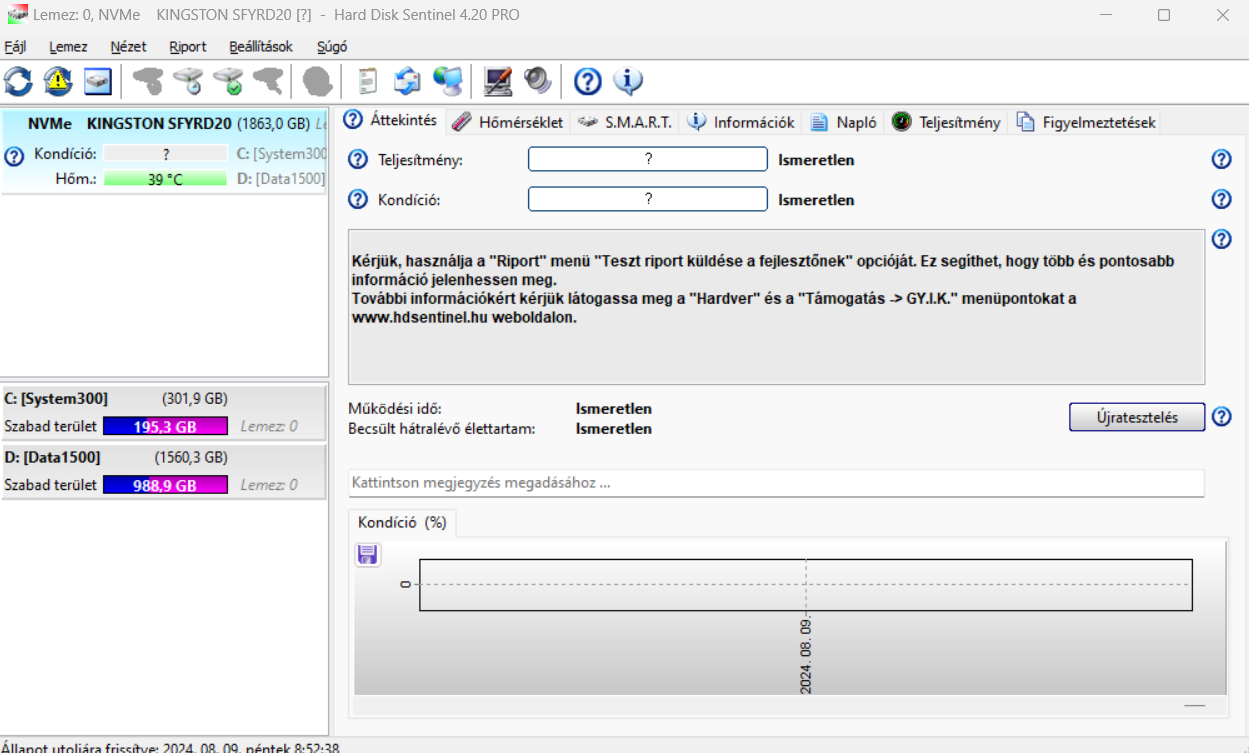

A szoftver támogatott listájában lehet, hogy ott van, de nem a 4.20-as verzióban
mivel az 2013-ban (!!!) jelent meg.
Miért használsz ilyen ősrégi verziót?
2013-ban hol volt még az az SSD.... -

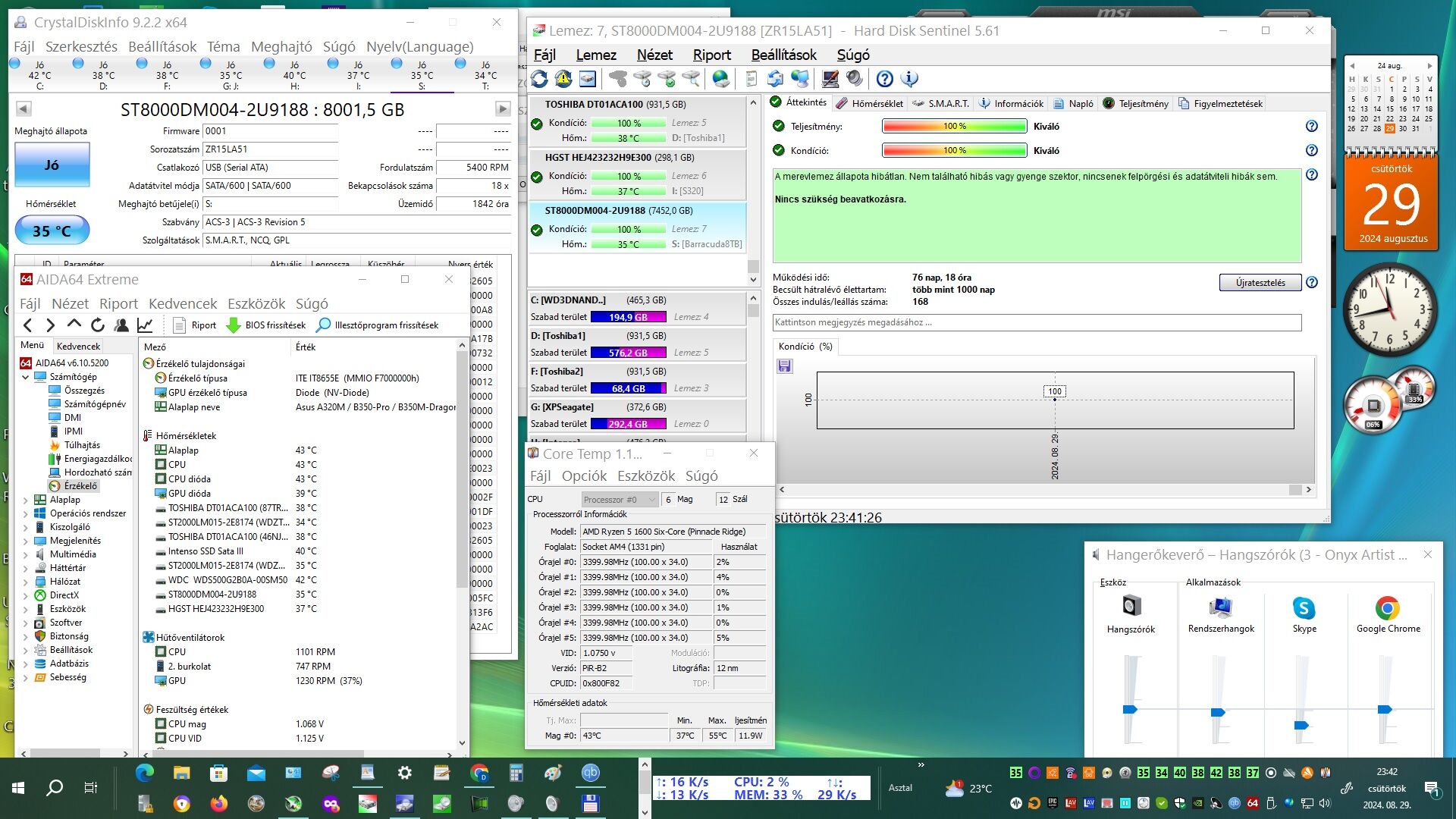

Üdv! Egy 4.20-as erzióm van, ami a korábbi SSD-m adatait mutatta, leginkább a hőmérsékletet figyeltem vele, az most is megy egy új SSD-vel, de több infót nem igazán mutat [kép] A hardver egy Kingston Fury Renegade PCIe Gen 4.0 NVMe M.2 2280, ami ott van a szoftver támogatott listájában. Valami nincs jól beállítva? Köszönöm a segítséget!
Sdi
Az Ingyenes vagy akciós szoftverek topikban kisebb vita alakult ki a HDS pontosságával kapcsolatban.
Én most a 6.1 PRO verziót használom, win11 op, full AMD-s gép. 5 meghajtó :
Samu 980 ssd 1 TB, Crucial mx500 500 GB, Crucial mx500 1 TB, Toshiba 3 TB hdd, Seagate 4 TB hdd.
Megnéztem a S.M.A.R.T értékeket és különösebb anomáliát nem vettem észre.
Feltettem még a legújabb CrystalDiskInfo 9.3.2-es verzióját, és megnéztem az általa szolgáltatott S.M.A.R-T értékeket. Szinte pöccre ugyan az volt mint a HDS-nél, egyedül a hdd-k indulási és leállási számlálásában voltak eltérések, a Seagate-nél pár, a Toshibánál a Crystal nem tudta ezeket az értékeket kiolvasni.
Egyszóval nálam teljesen jó értékeket mutat a HDS, legalábbis azt mutatja, amit az adott hardver juttat neki.
Azért írtam ezt be ide, hátha áttéved onnan valaki, aki ezzel szeretne foglalkozni. -

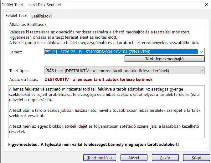

HDsentinelben a felület írás teszt vissza szokta őket állítani vagy ha nem akkor hibás szektorként maradnak meg. (írás teszt elött le kell menteni ami fontos mert töröl mindent)szekera

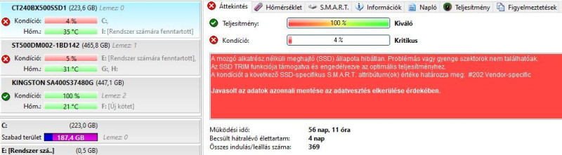

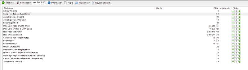

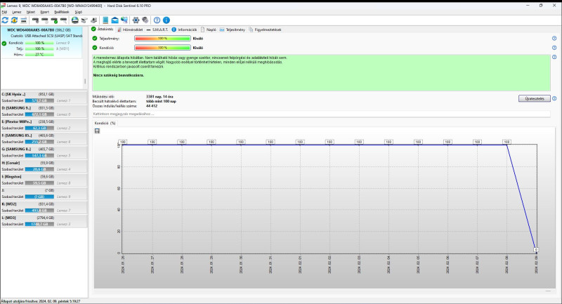

Egy érdekes dolog ütötte fel a fejét nálam a HD sentinel kapcsán.
Van egy 1 terrás WD vinyóm, aminek kb két éve lezuhant a kondiciója 84%-ra.
Mondom nem gond, hisz csak adattárolásra van használva.
Tegnap elinditottam a programot más okból és most 100%, hibátlan állapotot ír.
Annyira nem zavar, mert jól működik, nincs gond vele, de azért érdekelne, mi lehet ennek az oka. -

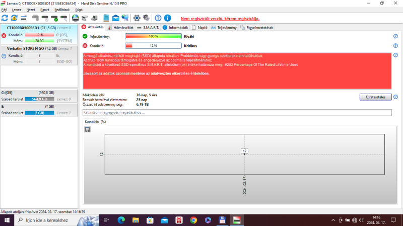

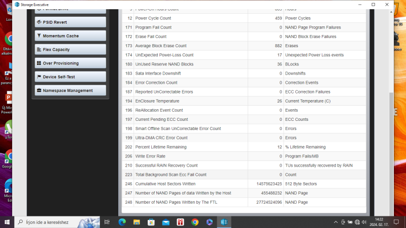

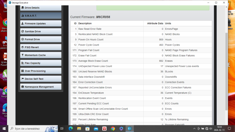

Feltettem a bétás sentinelt.
Cruciallal is megnéztem 12%
Dave946
Crucial Storage Executive fent van szintén 12%-ot mutat.(további progik aida 64, CrystalDiskInfo,SeaTools ezek is 12%)
Legfrisebb a firmware rajta. -
Csorbi
Dave946
#7354

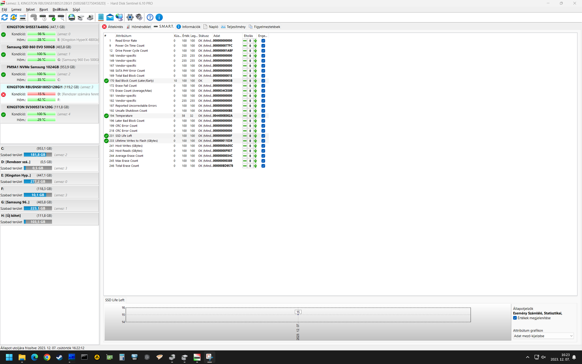

Hmmm, érdekes hogy ez 6,73TB írás után miért tart itt, mikor 360TBW van megadva a gyári specifikációban.
Érdemes lenne feltenni a friss bétát, mert volt benne erre vonatkozó javítás:
- improved reporting of Crucial SATA SSD lifetime writesValamint megnézni a gyári Crucial Storage Executive-el is, az mit mutat, illetve van-e hozzá firmware frissítés.
Képet be tudsz illeszteni ide a posztba is, nem szükséges külső képmegosztóról linkelni.

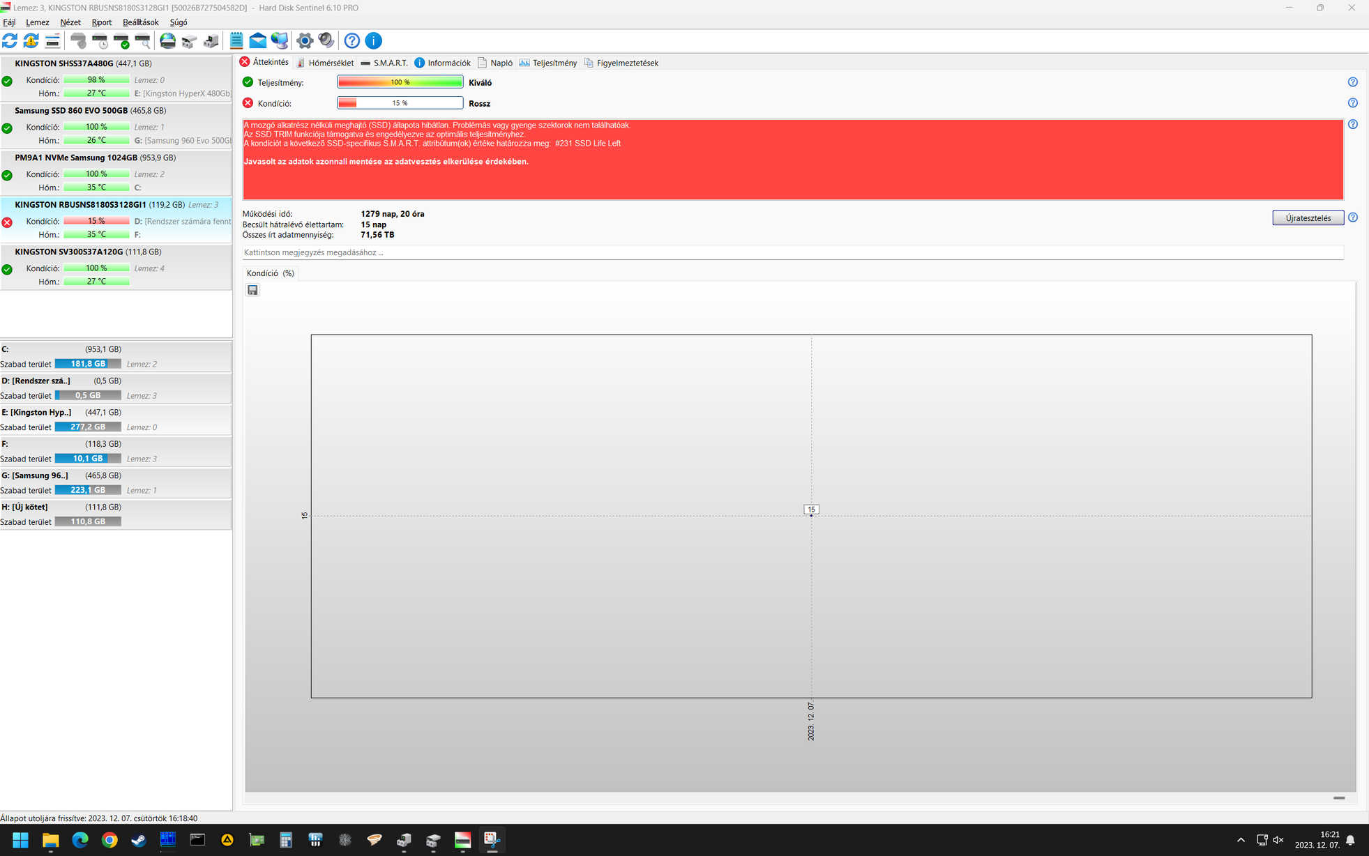

Használható még ez az ssd?
Okozhatja ez a gép lassulását? (pl csak sima internetezés youtube stb.Ö
"Ha az SSD kondíciója alacsony, egyre nagyobb az esély, hogy a memória-cellákban tárolt adatok sérülhetnek vagy elveszhetnek"
előre is köszönöm!

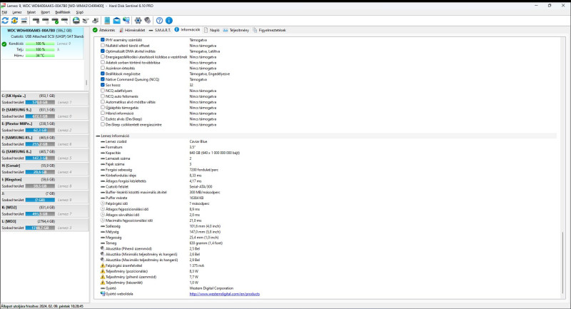

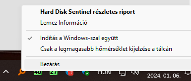

A szervíz mód miben kevesebb a normál futtatásnál? Van erről valami összefoglaló, hogy mi van, mi nincs? "Valamit" olvastam, de nem teljesen értem.
Nekem az elég lenne, ha látnám a tálcán a hőmérséklet ikonokat, illetve rákattintva feljönne a státusz ablak, mást rend szerint nem csinálok, minden másra van admin acc.

Hofeher
KINGSTON SA400S37480G
nem tudja valaki hogy ennél a tipusnál miért irreális (9-84) a hőmérséglet kijelzés vagy csak nállam rossz a dell 7050 sff gépben
INTEL SSDPEKKF256G8L
ennél csak (28-71) között igaz ez már m.2 -

ST-nél és egy-két másik gyártónál ez a módi. Bár utána lehet nézni , mi az értelme, akár a HDS oldalain is ha jól emlékszem, de szerintem az ecceri usernek azután sem mondanak majd többet ezek az adatok, mint most. Nekem sem. Lényeg, hogy pl. az ST ezeken a pozíciókon mást számol, mint amit eddig megszokhattál. Ezek elvileg nem valós hibák, talán inkább a működés monitorozása. Földi halandó szerintem nem tudja meglátni benne a hibákat ha esetleg vannak és ha lehet egyáltalán, ellentétben pl. a WD-vel. Sok-sok évvel ezelőtt én is frászt kaptam, amikor először láttam ST smartot.
AzŐsgén2
Nemrég vettem egy 12Tb-os vinyót, ma kíváncsiságból megnéztem Sentinellel, és ilyen értékeket dobott. Aggódnom kell ezek miatt? A másik vinyóm nem adott ilyen értékeket, bár nem ugyanez a típus. Még nem láttam ilyet. Meddig fogja ez bírni?

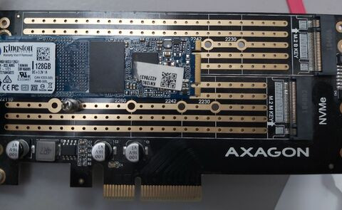

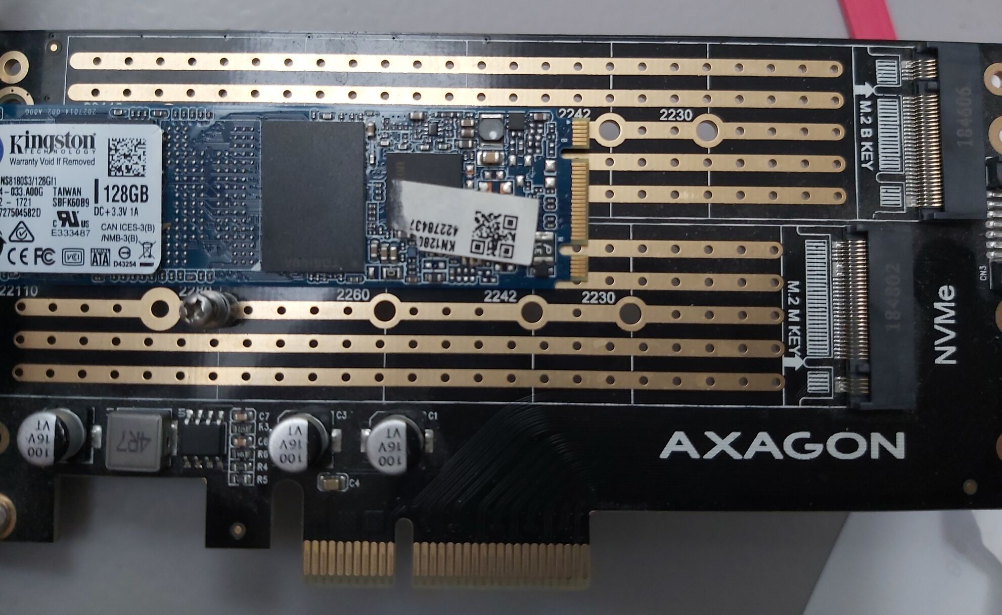

Ezzel az m.2 sata vs m.2 nvme csatlakozóval én is megszívattam magam, leginkább azért mert nem olvastam el figyelmesen az alaplapom leírását.
1 x Ultra M.2 Socket blablabla, 1 x M.2 Socket blablabla.
Na ott a blablabla-ban volt a lényeg
De azt nem értem, hogy az ssd-n öt pin van, ahogy a képeken is, az alaplapi csatlakozón meg csak négy láb... -
téényleg. Köszi!
Most nézem az adaptert, mindkettőbe belemegy. A notinál is mindkét féle belemegy. Lényegében a satás mindenbe belemegy de nem mindenbe működik. Akkor az nvme pedig csak az nvme félébe megy bele.
Azaz az nvme-t nem tudom belerakni az m.2 only sata slotba de a satásat mindkettőbe.
Az usb adapterembe rakva eszközkezelő látta de nem tudta inicializálni, azt hittem megdöglött kiszereléskor. (most legalább tudom hogy nem kezel satásat hiába jelenik meg eszközkezelőben)
A kombó adapterembe mindkét slotba rakható de nyilván csak a satásba megy és a sata led világít.Mindegy, jól megszivatot mert azt hittem döglött, fizikailag belement az nvme slotba csak nem kezelte semmi. Azaz talán alaplapi slot kezelte volna de csak ilyen adapterekkel próbáltam.
Szerencsére nem sok ilyen satással találkozom, talán már kikoptak.
https://www.axagon.eu/en/produkty/pcem2-d
Ez kissé összezavart:
Azaz hogy két bevágásos lehet a sata és nvme is.
A2000-es az egy bevágásos valóban a satás meg kettő. Van még egy 96Gb-os ilyen kingston ami m.2 és sata valahol a fiókban. -

Nem annyit bír, a gyártó annyit állapít meg, annyit szavatol (vagy X évet, amelyiket előbb eléri).
A kettő messze nem ugyanaz.
Az említett SSD-nek NEM ugyanolyan bevágása van, mint az nvme M.2-nek, ugyanis a SATA M.2 SSD két bevágással rendelkezik, míg az nvme csak eggyel. [link]

A % arra vonatkozik hogy mennyi írás volt rajta. Azaz ez a drive gondolom 100TBW-t bír gyárilag.
A hátralévő napok az érdekes, látszólag 5 év.
Gyakorlatban persze az ssd 2x-3x vagy többször annyi írást is elvisel mint ami bele van írva gyártói max TBW.
5év lehet valami átlag hogy annyit biztos bír de itt is számítana kellene annak hogy milyen körülmények között ment. Ezt a részt nem tartom jó ötletnek a progiban mert nem igazán tudom hova tenni.Amúgy megdögölhet 1 naposan is rossz táp miatt vagy 10 év után is, nem lehet kiszámolni semmilyen módon.
Ettől függetlenül aztán mégiscsak kicseréltem, szívtam is vele mert nem ismerte fel a gép aztán kiderült hogy ez m.2 sata meghajtó nem is nvme. (ugyan olyan bevágásai voltak mint az nvme-nek, én meg nvme usbc adapterbe próbáltam, persze lemezkezelő nem is látta a partíciókat, eszközkezelőbe érdekes módon A2000-ként szerepelt pedig nem az amúgy rendes nvme Kingston A2000 256gb váltotta. A noti amibe került az kezelte szerencsére a rendes nvme-t is. -

"Volt ilyesmi vincsim hogy hibás szektorokkal volt tele majd regen után még 4! évig használtam, nem nőtt a hibák száma."
Ezen felbuzdulva én is felmásoltam kb. 1TB-nyi adatot rá, természetesen olyat, ami nem pótolhatatlan: filmeket. Másolás tök rendben volt, szépen végigment. Utána sokat próbálgattam, ki-be kapcsolgattam, másoltam, átneveztem, minden rendben. Így töröltem is azt a vinyót, amin eredetileg a filmek voltak. Ahogy ez megtörtént, azonnal romlani kezdett a problémás hdd állapota.
Innen néhány fokozatban idáig jutott. 536-ról 4440-re ugrott a hibás szektorok száma. Úgyhogy azonnal elkezdtem visszamásolni a rajta lévő filmeket. Ez alig-alig ment, mert mint kiderült, volt néhány beragadt fájl, ami akadályozta a másolást. Nyilván itt voltak a hibás szektorok. Lefagyások, másolás leállások, rendszer újraindítások stb. következtek, de amint rájöttem, hogy melyek a problémás fájlok, és azokat kihagyva másoltam, beindult. Úgyhogy nem volt egyszerű menet, de végül sikerült 2 fájl kivételével mindent átmásolni róla.
Érdemes szerintetek még egy hds regenerációt elindítani? Az előző után egy picit javult az állapot, persze akkor még nagyságrendekkel kisebb volt a hibás szektorok száma. Van bármi esély, hogy ebből még lesz valamire használható adattároló? (Ajtókitámasztást leszámítva.

A múltkori poszt óta megcsináltam a hdd regenerációt, a Felület/Írás-tesztet. Gyakorlatilag hibátlannak mutatja a hdd-t, pedig 17 %-os. Előtte 15%-os volt, az írási felületteszt után javult fel 17%-ra. Így már a Rövid önteszt is sikeres volt. Tehát gyakorlatilag minden rendben a hdd-vel.
Csak a torka véres. De tényleg, hogy lehet, hogy minden zöld, az önteszt is rendben, mégis 17%? Most ez egy használható hdd, vagy kuka? Nem tudom eldönteni a HDS alapján. Oké, az 536 hibás szektor az tény, de mivel át lett helyezve a tartalék területre, akkor innentől kezdve már használhatom gond nélkül? Vagy hogy működik ez?

Sziasztok! A gépemben van egy 240-es, 4 éves Crucial SSD és egy 500-as HDD. A minap ránéztem HDD Sentinel-el az állapotukra, és a képeken látható üzenetek fogadtak. A kondíciója mindkettőnek kritikus. Megnéztem CrystalDiskInfo-val is, ott már az SSD-re nem mutatott hibát, csak annyit, hogy 96%-os, a HDD-re viszont "Figyelmeztetés" jelent meg, sok a hibás és áthelyezett szektor. Szerintetek melyiknek higgyek? Jobb, ha lementek mindent róluk, és minél hamarabb cserélem őket?
zseko
Vettem egy nagyobb (14TB) HDD-t, használatba vétel előtt szeretném leellenőrizni, ne akkor derüljön ki bármi, mikor már rámásoltam az adatokat. Elég az olvasásos Felület Teszt, vagy az írásos módszert válasszam?
Ütődés kizárva, polcon tárolva, belül szivacsos hdd dobozban.
Van egy 98%-os, 2TB-os HDD-m is 1 hibás és 1 gyenge szektorral, most azt is megnéztem részletes önteszttel, annál is azt írja ki, hogy "Sikertelen olvasó egység hibája miatt".
Itt vajon mi lehet a bibi? A másiknál megértem ugyanezt az üzenetet, az 15%, de az 1 hibás szektoros 98%-ossal mi a baj?
King Unique
#7296
Seatoolsal igen rossz tapasztalatom van. Külső rackel nem működik, HDS meg hibátlanul kezeli. Ugyan ez még nem feltétlen baj mert satára kötve megy ugyan de a Seatools hibátlannak írja a bad sectoros meghajtót is. (gondolom hogy gariba ne lehessen vinni csak bizonyos érték felett írja rossznak)
