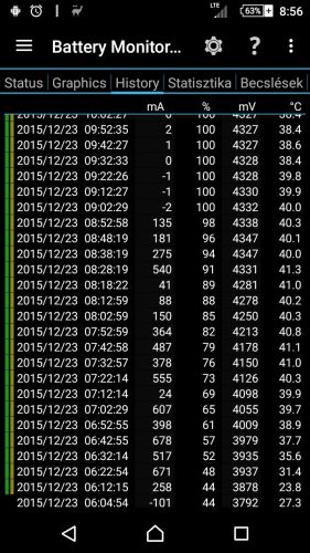

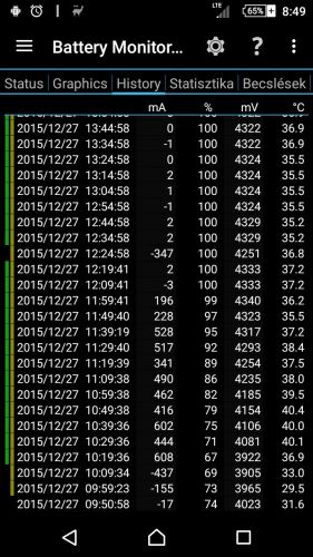

A lényeg: mennyi idő alatt tolta fel a powerbankod 10-ről 100%-ra? Mert ha gyanúsan gyorsan, akkor tuti nem töltötte fel, az van mint nálam, hogy a telefon benézi a valódi töltöttséget. Azt meg gyorsan ki lehet deríteni, hogy a 100%-ról milyen gyorsan esik vissza. Pl. Antutu stress teszttel elkezded nyúzni.
PAtr0n
