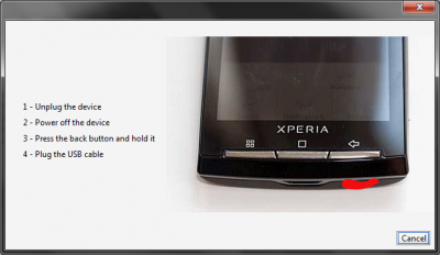

Hogyan rootolj 4.0.4 (4.1.B.0.587 & 4.1.B.0.431)-et
Először is: a felelősség a Tiéd. Reklamálni saját magadnak, saját magadnál tudsz. Én semmilyen felelősséget nem vállalok.
Kövesd az összes utasítást lépésről lépésre
Beállítások --> Biztonság --> „Ismeretlen források” legyen kipipálva
Beállítások --> Fejlesztői lehetőségek --> USB-hibakeresés legyen kipipálva
Beállítások --> Xperia --> Kapcsolódás --> USB-kapcsolódási mód --> válaszd az MSC (Adattárolási) módotLegelőször is kell egy Flashtool
1. Töltsd le a Neked kellő 4.1.A.0.562-es kernelt (SK17-hez ez kell)
4.1.A.0.562
4.1.A.0.5622. Menj a C:\flashtool\firmwares\ mappába, törölj mindent és másold be a letöltött kernelt.
3. Indítsd el a Flashtoolt, lattints a „villám” ikonra (bel oldalt a „File” menü alatt)
Válaszd a Flashmode-ot, majd Okézd le.
Így kell kinéznie, majd okézd le.
Kövesd az utasításokat a telefon csatlakoztatásához és a flasheléshez.
A Flashtool lehet, hogy hibaüzenetet mutat a kernel flashelése után, de ne aggódj. A build számod változik, de az android verzió nem. Minden ugyanúgy megmarad. Szóval ne menj a telefon beállításaiba és ne ellenőrizd.4. Flashelés után indítsd újra a telefonod. Valószínű, hogy nem fog teljesen elindulni, a SONY felíratnál elakad, vagy a fekete képernyőnél.
Bármi legyen, indítsd újra a telefonod és folytasd a rootolással --> (Bizonyosodj meg róla, hogy bezártad a Flashtoolt, mielőtt futtatod a Rooting Toolkitet).
Most csatlakoztasd a telefonod a PC-hez és Rootold a telefonod. Leírás:
http://forum.xda-developers.com/showthread.php?t=1601038
Ha problémád van a toolkit letöltésével, akkor itt van a Rooting Toolkit.
Rooting Toolkit
Rooting Toolkit5. Töltsd le a kernelt. Ha Neked 4.1.b.0.431-esed van, töltsd le a megfelelő kernelt. Ugyanez vonatkozik a 4.1.B.0.587-esre.
4.1.b.0.431
4.1.b.0.431
4.1.B.0.587
4.1.B.0.587
Most flasheld a kernelt (ugyanúgy, mint ahogy a 2-es és 3-as lépésben felül leírtam.
A mobilod most már rootolt (nézd meg, hogy települt-e a Superuser app a telefonodra).
Forrás: http://talk.sonymobile.com/thread/41119 Fordítás: Isten88Ha kell CWM, akkor -->
