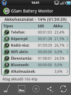

G300-at és X10 mp-t is teljesen feltöltöttem, utóbbo továbbra is nagyon gyorsan merül, gsam szerint az android rendszer tartja ébren, valaki meg tudná nézni, hogy pontosan mi a gond? G300-on az ébren tartás ideje pár mp volt csak.
kép 1 - kép 2 - kép 3 -
