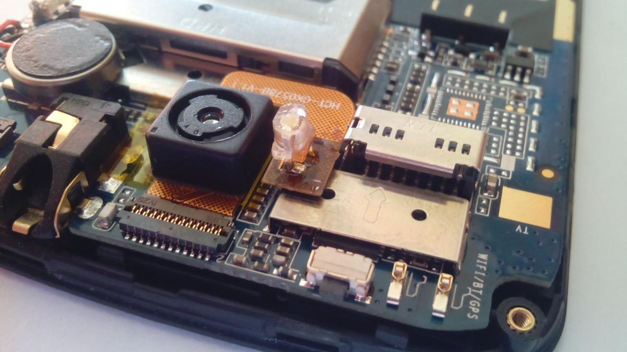

Tovább lehet bontani a készüléket még, de én csak a LED miatt szedtem szét addig, hogy hozzáférjek. Az alaplapot kell kiemelni még (további körmök tartják oldalról), s elérhető az LCD panel, illetve az érintőképernyő is (persze előtte a fóliacsatlakozót el kell távolítani).

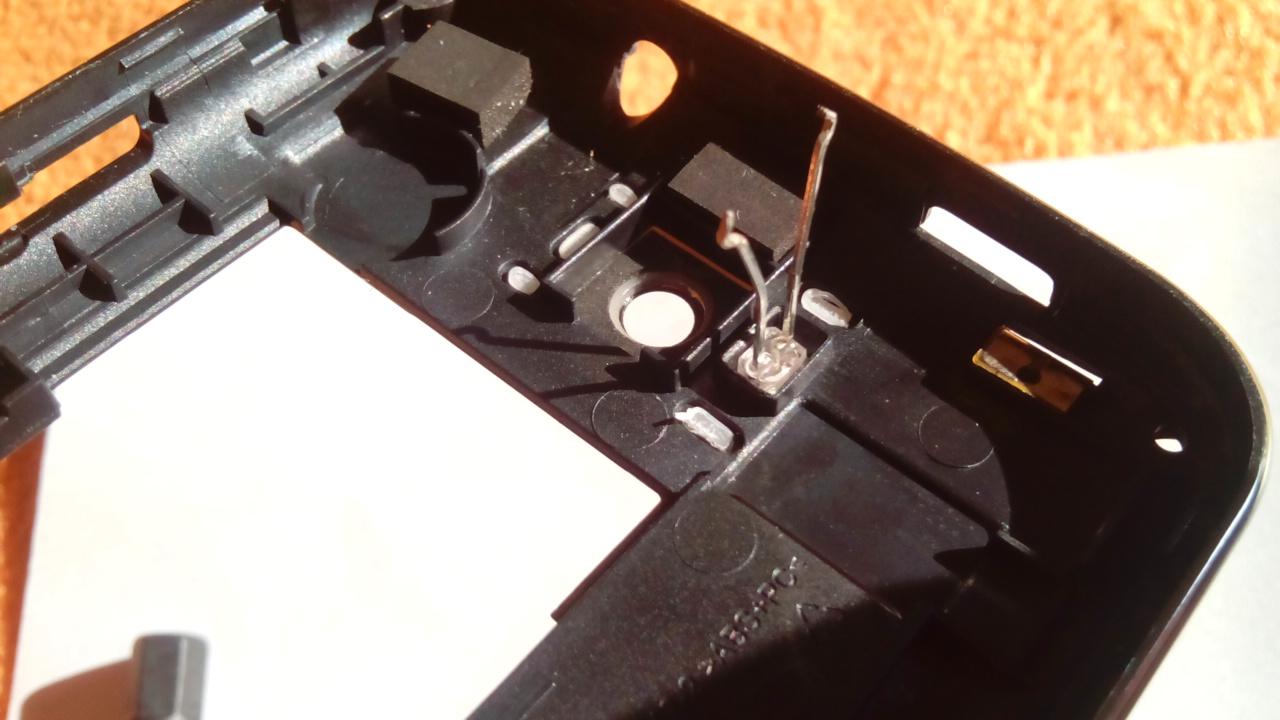

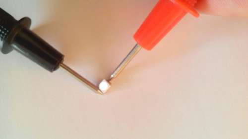

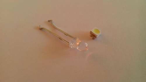

Egy kis LED mókolás, ahogy ígértem
Jelentem, hogy a gagyi, gyári, kis LUX értékkel rendelkező, tompafényű smd LED-et magasfényű, 3mm-es hidegfehér LED-re cseréltem egy barkácsolással! Halkan jegyzem meg, hogy a gyári egy forrasztással visszatehető, de szerintem nem fogom, mivel most nagyon erős lett a vaku LED, ugyanolyan erősségű, mint a Vertis-01-é, ami jóval erősebb alapesetben a kistesóénál
Röviden ennyi képekben, de annyit el kell árulnom, hogy a gyári LED nem tud ennél erősebben világítani, mert az áramfelvétele már a maximumn van, így egy nagyobb fényű LED tud csak megoldást jelenteni a vaku erősítésben, szóval sajna a script nem fog működni! Amúgy ha a Vertis02 Plus-on is lenne nagyítólencse a vaku előtt, akkor még intenzívebb lenne a fény, de a sima műanyagon sokat nem lehet kihozni alapból
