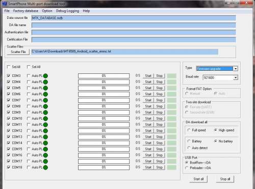

A lash Tool-ban ha kiválasztom a MT6589_Android_scatter_emmc.txt, utána csak a LOGO-t kel bepipálni s annyi? Mert úgy próbáltam de nem csinál semmit.

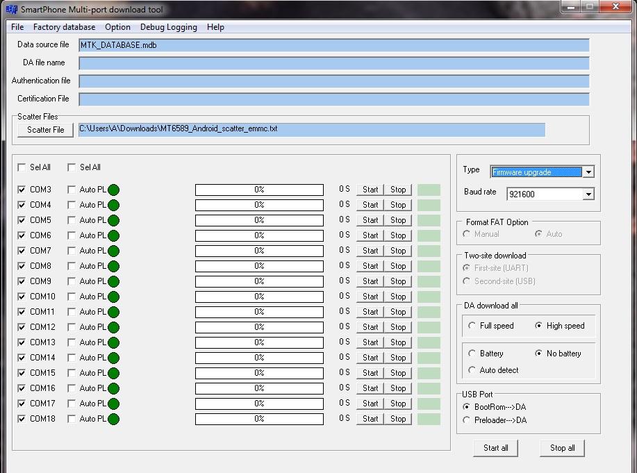

A baj az mint a becsatolt képen is látszik. Hogy valahogy keletkezett egy 14.4Mb -os partició s azt akarja használni a telepíteni kívánt appoknak sőt még a fényképező is oda akarja menteni a képeket. Két kép készítése után ki irja hogy nincs hely.Itt a kép amiről beszélek:
1.: Itt látható az a bizonyos memória terület amit használna appok és más dolgoknak a rendszer.(14,4MB)
2.: Itt pedig látható hogy mikor össze vontam a Meteos nevű appal a memőriát s még mindig van 1,7GB hely szabad csak nem ezt használja.
Köszönöm az ötleteket és tanácsokat.
De szeretnék segítséget ahhoz hogy melyik SP Flash Tool kell hozzá, s hogy kell megcsinálni hogy a gyári 1.7-es romot vissza varázsoljam rá az eredeti partíció kiosztással.Ha lehet lépésről lépésre, mert próbálkoztam de nem csinált semmit sem.
Köszönöm. -

Helló.
Melyik SP Flash Tool progi jó hozzá, s honnan lehet letölteni. Mert pár verziót már próbáltam de egyikkel sem csinál semmit sem.
"Használata:
Ugyanúgy, mintha firmware frissítenénk: SP Flash Tool-t elindítani, a telefont kikapcsolni, levenni a hátlapot, akksit kivenni, rádugni a gépre a kábelt, megnyitni a scatter fájlt, download gombra kattintani, nem törődni a figyelmeztetéssel, és visszapattintani az akksit. Ha van a gépen van jól telepített driver, akkor elindul a frissítési folyamat és végigfut hamar "
Vagy nem így kell?

meg van a hiba az újabb flashtool kellett hozzá. NPG! a scatter- filon kívül mi kell még.
NPG_
Oprogramowanie wielkość: 6,3 MB -> ez az SP Flash Tool
Sterowniki wielkość: 8,5 MB -> ez a driver kell az SP Flash Toolhoz
OV-VERTIS 01 System wielkość: 355,5 MB -> ebben van a scatter és az alap ROM -
