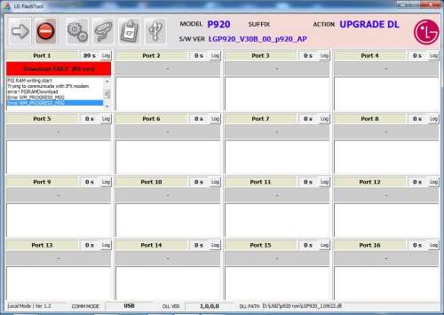

Ma sikerült végigcsinálnom a flashtool-os téglamentesítést v21 és 30a-val is,de mindkettőnél a kijelző alja kb.2cm-ben érzéketlen,azaz hiába nyomogatom semmire nem reagál.
Ez nem szoftveres gond igaz? Hiába volt azelőtt jó. -

huan
A II.Flash Tool frissítést választottam.
SW kínai felirat megvolt,Flashtool végigmegy 100%-ra, hibákat ír, ami a leírás szerint nem baj.
2X végigmentem így rajta, de csak logóig megy és a régi recovery jön.
A leírásban ott van egy bootv21e amiben van a BOOTV21E_AP.bin, ez helyett gondoltam kipróbálok mást, hátha ezzel van valami.
Honnan tudok letölteni ilyen .bin-t másikat? Itt KDZ-k vannak. -
DonMaster
lefel csatlakozo hangot, a leirásban benen van hogy az jo jel mert akkor vissza hozhato az élök közé és akkro speckon gyorsan kell telepiteni az omap drivert hogy flash toolsal fel tud telepiteni a rendszert rá,
gyári frisitö meg lg oldalán letöltöd .az hoyg lefel csatlakozik nem hiba jol müködik nem kell meg ilyedni de levan ez is irva ott fent anno leirtuk 3-man elég szájba rágosan képekkel ellátva , hogyan is kell csinálni
flash tools frisités ami kell neked annál apontnál nézd emg mivan leirva kppekkel ellátva és aszerint csináld és akkro menni fog biztosan

Sajna a Rebooter progival sem működik. Ugyanaz van, nem lép tovább a recovery telepítő. A "Waiting for device.."-nál megáll. Nem fagy le, villog a kurzor is, de azon kívül semmi.
TXT
Sracok! ERRE a helyzetre mi a megoldas? nalam ugyanezt csinalja a FlashTool, nincs olyan rublika, hogy "Select Manual Mode" es szinten nincs a "model" szamnal semmi es amikor tovabbviszem a folyamatot a sarga nyil megnyomasa utan nincs "Ready" felirat!!
(termeszetesen port 41 beallitva minden mas lepessel egyutt eddig) -

Segítségetek kérném, mert doncobra fórumtárunk telefonja nálam van és nem jutok előrébb.
A leírás szerint lg driver telepítve, usb-n akku nélkül csatlakoztatva az OMAP4430 driver manuális telepítve, de ezután az eszközkezelőben a com portok között nem jelenik meg az lg usb, csak ti boards.
Ha megjelenne, akkor ennél a pontnál kellene a 41-es portot megadni neki, hogy flash tollal folytathassuk.Órák óta játszom vele, szerintem a bootloader sérült, mert ezen leírás szerint [TUTORIAL] Unbrick Your LG Optimus 3D fastboot után ezen parancsokra mind hibát ír:
fastboot flash x-loader files\.....\x-loader.bin
fastboot flash u-boot files\....\u-boot.bin
fastboot flash boot files\....\boot.img
fastboot flash recovery files\....\cwm.imgMit lehet kezdeni a telefonnal? Alaplap csere lesz a vége?
Előre is köszönöm a segítségeteket!
Üdv: mimey -
DonMaster
doncobra #13047 üzenetére
gyorsan kell katintani, belépsz rejtett megnyitása, telot bedugod, és amirko megjelenik azonnal rákat jobklikel és tulajdonságok, , de ezt angyon gyosrsan kell csinálni és akro át tudod álitani a portot 41-re én is iyg csináltam sokat szenvedtem vele de sikerült csak hát gyorkell legyél másképen nem megy
ha a port átvan téva akor flashtools és feltelepited csak a bin-t
akkor már menni fog rendesne ha ekor a 80%nál hibát dob akor már a tleo ujra indul és bekapcsol és müküdik avvla nme kell foglkozni -

Szasztok. A Segítségeteket szeretném kérni.Tegnap rácsatlakoztattam a számítógépre a telóm (LG-p920) az LG Mobile Support tool nevű progival és frissíteni szerettem volna..megnyitottam a progit---->jobb fent további jellemzők--->windows mobile frissítése.Lehet nemkellett volna?Letöltött valami 400MB-s valamit. Aztán le is töltötte és el is kezdte a telóra telepíteni, végig ért és hallani lehetett azt az usb-s csatlakozási hangot és csak az LG logóig betölti utána semmi meg rezzen egyet de se tölteni nemlehet se számítógéppel nemlehet összekötni már.Mit lehet ilyenkor tenni?
Előre is köszi a segítségeteket -
horimiki72
doncobra #13034 üzenetére
Ez aFlashtool1.2 zipamit kicsomagolsz a gépedre ez meg a konverterp970konverter ami a kdz fájból kicsomagolja a .bin és baseband fájlt amit a flashtoolban betallózol.Ami még kell az a LGP920_110622.dll ezt is kéri a flashtool.A menete a fenti összefoglalóban van.A v30b kdz letöltési linkjét meg megtalálod a 13026hsz ben az együtt működő LGdriver-el együtt.
doncobra
Tisztelt Mobilosok!
A segítségeteket kérném,gyerek cipőben járok a témában.
Adott egy lg p920 romot szerettem volna cserélni ezt:.
http://forum.xda-developers.com/showthread.php?t=2164367
Rootolva van a telefonom superuser ikon volt rajta,terminal app su kód beírásnál #.
Felraktam az sd kártyára a twrp 2.3.2.3. recovery .img fájlt terminal appban a kódokat beírtam csinált valamit...
De a billentyűkombinációkkal nem jött be semmi csak a Factory hard reset.
Majd ezután elindítottam a rom managert és rányomtam a recovery rebootra.
És a telefon halott... Security Error....
Segítségeteket kérném,már 3 hete bajlódok olvasgatok (flastool,bootloader stb....)
Mi a megoldás?Hogyan?Miket ajánlotok (room ?)
Előre is Köszönöm Szépen!

11. A portot át kell állítani 9002-re a következő módon:Ezután csak tedd le a programot a tálcára, ne zárd be!
12. A Windows\System32\drivers\etc mappából ki kell menteni a hosts fájlt az LG Flash + Megatron ROOT\HOSTS\ORIG mappába, valamint a MOD mappából bemásolni a Windows\System32\drivers\etc mappába (magyarán ki kell az eredeti hosts fájlt cserélni a MOD mappában lévőre, de előtte ki kell menteni az eredetit mindenképp!)
13. Az LG Flash + Megatron ROOT\FLASHING mappában indítsd el a Windows Enabler-t!
Nem fogsz látni semmit, csak a tálcán az óra mellett megjelenik egy újabb ikon (kék ablakokból áll), erre kattints rá, hogy On állába kerüljön.
14. Az LG Flash + Megatron ROOT\FLASHING mappában indítsd el az UpTestEX_mod2_marwin.exe-t!
15. Állítsd át az értékeket sorban: 3GQCT, EMERGENCY. Tallózd be a kívánt KDZ fájlt, majd nyomj egy Normal web upgrade test-et, majd Upgrade start a felugró ablakon.16. Nyomj egy Clear phone Software update Registry-t, majd állítsd át Different Country, és Hungarian értékekre a két lehúzható menülistát.
17. Örül, nem nyomkod, nem nyúl semmihez, lélegzet-visszafojtva türelmetlenül pislog a monitorra, és megvárja míg vagy hibaüzenet érkezik (ekkor már lehet szitkozódni),
esetleg megvárja, míg a telefon újraindul az új rendszerével. Én azért egy wipe data & cache-t javasolnék utána recoveryből (hirtelen felindulásból) !
18. Mindezek után lépj ki az összes eddig elindított programból, telepítsd le a Small HTTP server-t, cseréld vissza a hosts fájlt
(ORIG mappából vissza a Windows\System32\drivers\etc-be), különben nem lesz interneted!Először is uninstallálj minden Lg programot a gépedről erre az időre amíg a leírtakat el nem végzed mert különben csak szenvedni fogsz az összeakadások miatt az lg updaterrel!ha minden rendben lesz két perc alatt vissza installálhatsz mindent!tehát uninstal Lg és egy reboot a gépednek aztán amit itt olvasol alább:
ha esetleg driver probléma lenne pl nem ismeri fel a telót mert nincs illesztőszoftver akkor töltsd le és tedd fel ezt az LgUnitedMobileDriver3.7.2 ,hogy ilyen probléma ne legyen.
Az offline kdz flash-el kell feltenni a V28B kdz-t..Lementeni a névjegyzéket kell max.de én mentenék mindent,képeket,zenét, vagy bármit ami a belső sd-n van és kell neked.Utána törölném a beállítások/memóriakezelő/belső sd formázásá-val az egészet,hogy az új rendszer úgymond tiszta lappal induljon.Természetesen ahogy olvashatjuk megy enélkül is de sok minden marad a GB-rendszerből amit már nem kezel csak ott van és helyet foglal.
A kdz offline flash[link] lépésről lépésre.01. Letöltöd ezt a zip fájlt:LG Offline kdz flash kicsomagolod egy mappába amiben 4db fájl lesz.
02. letöltöd a V28B kdz fájlt és megjegyzed hova mentetted.
03. Kikapcsolod a vírusvédelmet és a tűzfalat a gépeden!
04. megnyitod az offline kdz-s mappát a 4 fájlal,
aztán a bal sarokban lent a startmenüre rákatt/minden program/kellékek/futtatás a futtatásra kattintva megjelenik egy ablak a bal sarokban lent és a megnyitás üres mezejébe a 4fájl közül megfogod és behúzod a mezőbe az automatic offline procedure vbs. fájlt és OK-ra katt.Meg fog jelenni egy képes útmutató angol nyelven is de leírom mit kell,hogy lefusson.
05. mindenre okét kel nyomni ami felugró ablakban megjelenik majd a képernyő jobb lenti sarkában megjelenik egy kis ikon fehér téglalapok kék kerettel a Windows Enalber -ra is egyet kattintasz és ON felirat megjelenik,kész.
06. a telefont most rádugod usb hibakeresés kipipálva módban amit a beállítások/alkalmazások/Fejlesztés-be lépve találsz.
07. az Lg updéteren be állítod ahogy a képek is mutatják a gombokat Baloldalt 3GQCT jobboldalt EMERGENCY-re rakod,alatta bekeresed,betallózod a V28B kdz-t ahová menteted és lejjebb megnyomod a Normal web upgrade test gombot!(nem a sima upgrade start hanem lejjebb!)
08. Ha közben felugrik egy kis téglalapban akármikor a "nézze meg az interneten futó programokat" szöveg akkor mindig a Bezárást vagy Cancel-t kel megnyomni!
09. a következő nagy ablakban ami megjelenik,azon alul az upgrade test -et kel lenyomni.
10. a most következőn rákattintasz a Clear phone Software uptate rgistry-re majd a nyelvet állítod be középen a Different country-nak kell lennie a legalsón megkeresed a magyart vagy hungary és OK
11. elindul a kdz feltöltése ez eltart egy ideig a telefon párszor újra is indul azt hiszem de ha befejezte lesz egy rootolatlan tiszta gyári 4.0.4 V28B verziós telefonod.Mikor bebootol a rendszer, beállítod a nyelvet magyarra ha nem azzal indul a gmail fiókot wifi kapcsolatot stb nem kell elég kilépegetni mert a factory reset amit megcsinálsz ezután az úgyis törli és megint írhatod be az újraindítás után..tehát most már magyar nyelven belépsz a menü/beállítások/gyári adatok visszaállítása és nyomsz egy telefon alapbeállításainak visszaállítása gombot legalul és kész!újraindít és most megint nyelv,már mehet a wifi,gmail..stb kész!
Ami még fontos a vbs.fájlt amit behúzol a megnyitásba rendszergazdai jogosultsággal kell indítani.Tehát vagy függeszt fel a rendszergazdaságot és akkor nem kell vele bajlódni vagy indítsd úgy. -
erik22
horimiki72 #12998 üzenetére
Hello ha letöltöttem a VDH/VODAFONE(HUNGARY) V30B LGP920 360.46 Mib KDZ Fájt akkor hogyan telepítsem a készülékre? (pontos leírást ha lehetne előre is köszi
