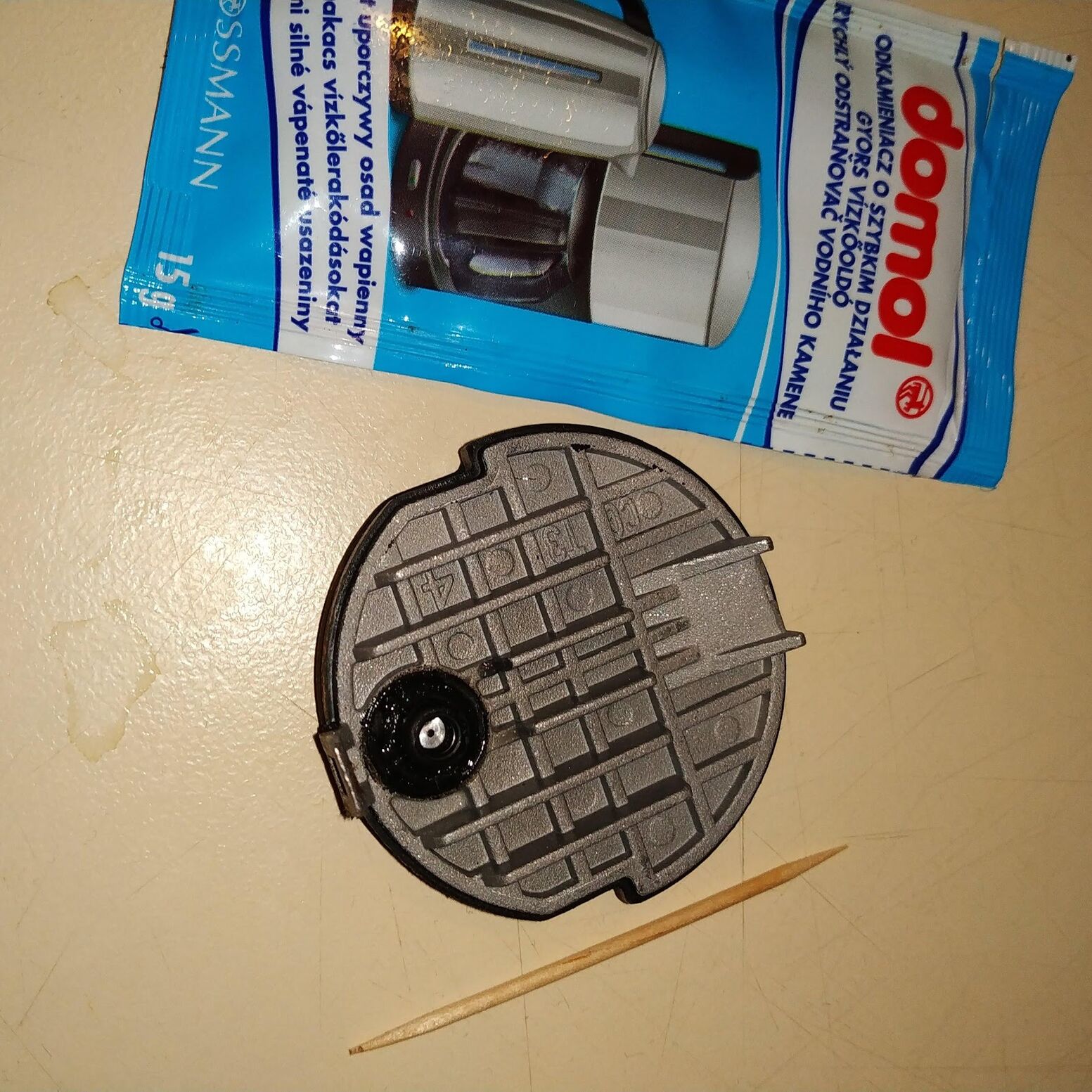

azért nem lehet felnyitni könnyen, mert nyomás alatt van a kapszula. És van valami védelem benne, hogy ne tudd kirántani, hogy lespicceljen forróvízzel.Próbáld megkocogtatni a kapszulát, hogy ha le van nagyon tömörödve az aljára, akkor fellazuljon és úgy könnyebben átmegy rajta a víz.

Vízkőtlenítve mikor volt a gép?

Kíváncsiságból kivettem már a diffuser párnát megnézni, hogy mennyire tiszta belül. Igaz, már a vízkőtelenítés után. Most nem citromsavval, hanem tasakos vízkőoldóval próbáltam.
Szóval teljesen tisztának tűnt belül, csak a külső karimáján kellett egy kis vízkövet letörölnöm a gumírozott felület pereméről. Ez még az áttörölgetés előtt készült kép. Ja és egy fogpiszkálóval simán ki tudtam nyitni a tappancsot és kézzel kiemelni utána. -

DeathAdder #2295 üzenetére
Amúgy nézd meg a tűnél, hogy nem szennyezett vagy vízköves-e, mert akkor lehet nagyobb lyukat szakít, mint az ideális. Elvileg a tű a tappancsal egyben ki is pattintható, van elől egy nyílás amivel a reteszt ki lehet engedni és akkor akár jobban meg is tisztítható, ha szennyezett. [link]
Pár csepp víz néha azért kijön nekem is, bár lehet attól is függ, hogy mennyit várok mielőtt betűzés után elindítom a főzést, ha előbb teszem be és 1 perc kell míg felmelegszik, akkor lehet közben a gyári kapszulából is elszökik a túlnyomás.

DeathAdder #2291 üzenetére
Nekem az a megfigyelésem, hogy a gyári kapszulában jellemzően túlnyomás van - dudorodik a teteje.Így szorosan rásimul a lyukasztó tappancsára.
Valamint a fólia rajta vastag és nem szakad, amikor a tűvel beleszúr, akkor jól tartja a nyomást.Az utángyártottban meg alacsony a nyomás, inkább horpadt, nem préselődik úgy oda. Így a tű mellett könnyebben elkezd melléfolyni, mintha odacuppanna a műanyag lapra.
Amikor kíváncsiságból vettem egy doboz tescós utángyárottat, akkor induláskor kézzel jobban összeszorítottam a mini me (mint a picolo) billenős fedelét.Mondjuk ha eleve gyenge a fólia és szakadós, akkor alapból simán visszafolyhat mellette a lyukon a víz, bele a gép belsejébe. Esetleg ha régebbi gép, talán tompább már a tűje és azért nagy a lyuk.
Bár a jacobsból régebben vettem párszor. Az eleve mintha magasabb nyomást csinálna. Szusszan egy nagyot meginduláskor.
