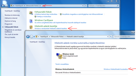

nem tudom, hogy amiatt van-e (más anomáliákat okoz ez a beállítás, az biztos), de egyszerű: próbáld ki!
azt viszon tudd: felelőtlenség jelszó nélkül használni a windowst!
ha az automatikus belépés miatt használod így, akkor jó hírem van:
írd be a start menü/futtatás-ba:
control userpasswords2és itt beállíthatod, hogy a felhasználód automatikusan belépjen az ezelőtt beállított jelszóval
