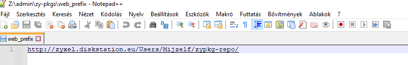

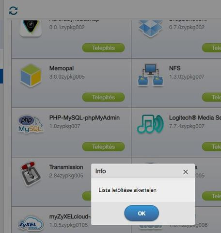

Szóval igyekszem részletesen leírni, hogy pontosan mit csinálok, mert gondolom valahol elcsúszik nekem valami. Mert amúgy tényleg nem tűnik bonyolultnak.web_prefix fájl kész. Nincs kiterjesztés, ellenőriztem fenti módszerekkel is.
A belemásolt linkek stimmelnek. (Mármint többféle linket mutattatok, mindegyikkel próbáltam már.)

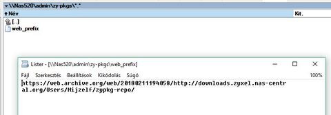

Ezt a fájlt fogom, és Windows felületen, egy Total Commander segítségével bemásolom a NAS:\admin:\zy-pkgs:\ alá.
Nas admin felületén Rendszer beállítás - Firmware/csomagok alatt nyomok egy Lista lekérdezése az Internetről a Programcsomag fül alatt.
Kell bármit ezelőtt beállítani a NAS-on? Mármint úgy értem, SSH-n keresztül, vagy bárhogy máshogy?
Még arra gondolok, hogy a routeren van valami hálózati beállításom, vagy akár a NAS-on belül, ami nem engedi a hálózatra.
Átnéztem minden általam ismert menüpontot, nem találtam hibát. Erre tipp esetleg, vagy hogy hogy tudnám ellenőrizni?

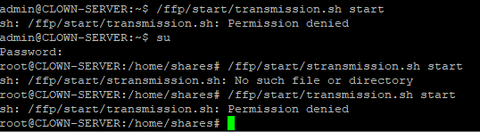

Köszönöm, már sikerült telepíteni, el is tudom indítani de sajnos én is bele futottam abba hibába, hogy a web felületet nem érem el. Pontosan a 403as hiba. Unauthorized IP Address. Már mindent 4szer végig jártam. Legalább 5 leírás alapján állítgattam a jsont meg a t.m... SH-t. Egyszer érdekes módon elértem , amíg futott a parancs a user/pw beállításról pedig akkor stop volt a tm. Érthetetlen. Annyira nem vagyok láma ehhez de azért ez örökre elvette a kedvem a zyxel nastól. Syno meg most nagyon drága. Gondoltam ezzel belenézek a nas világába meg a torrent fontos lett volna de most már fontolgatom 1 marék altató bezsedését. Holnap még próbálgatom aztán feladom.

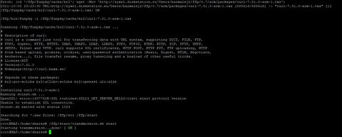

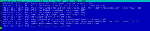

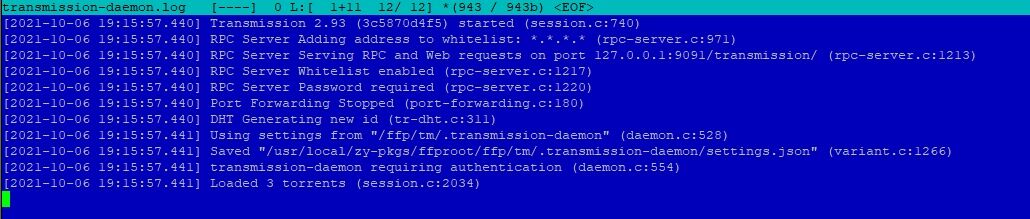

Sokat küzdöttem, hogy vhogy összehozzam a működő Transmissiont, de sehogy sem akarja
A sites filet sikerült netről befrissíteni. Az /ffp/sbin/uwsiteloader.sh-ban átírtam a wget-et, hogy direkt az /ffp/bin alól induljon, szépen le is jött és frissült a sites. Persze azért 1 órácska erre kb elment, mire megtaláltam, hogy hogyan is kellene, de meg lett és ment normálisan.

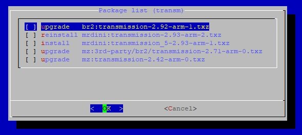

Utána szépen slackerből megpróbáltam ezek közül a br2, és a 2 mrdini repo verziót felrakni.
Simán felmennek, elindulnak, kisebb szenvedés után bekonfigoltam őket, és szépen indul bármelyik.

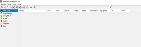

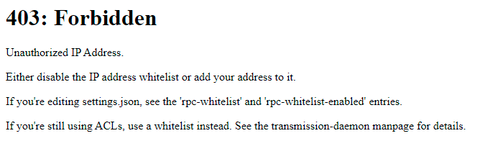

Remote GUI konnektál, de aztán pár mp után homokóra a GUIban és elveszti a kapcsolatot. A processz megy látszólag hibátlanul, az /ffp/start/transmission.sh status azt mondja, h fut, akár le is tudom álltani és start-olni, de ugyanúgy néhány mp után vmi megakad neki és a GUI csak pörög.
Ha nagyon gyorsan nyomkodom a restartot, a GUIban a reconnectet, és egy torrent berakást, akkor még be is tudtam pakolni vmit, sőt volt, h TM restart után elkezdett tölteni, de aztán megint kakukk és abbahagyta.
Az /ffp/tm/.transmission-daemon/transmission-daemon.log sem mutat semmit:Mi lehet a gond vajon, mit nézzek, ellenőrizzek le? :-?
És amúgy melyik transmission verzióval kellene tudnom működésre bírni a gépet?

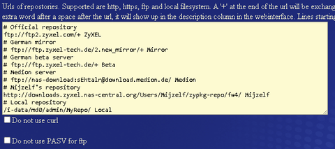

Most meghagytam az fw4-es Mijzelf repo linket, de próbáltam korábban az fw5-tel is, mert abban is nagyjából ugyanazok a package-ek vannak, de gondoltam frissebb lehet vmelyik.
De most akkor hagyom az alap fw4-et [kép]
MetaRepo fenn van megint, frissítettem a listát lejött ami a repo-ban vban, de a Zyxel-es built-in SSH, Transmission nincs a listában.
[kép]
Arra tippelek, hogy ezek szerint az eredeti, built-in package-ek nem a firmware-ből érhetőek el (gondoltam itt is a firmware olyan lehet, mint mondjuk egy stock Androidba csomagolt Chrome, Store, stb appok), hanem azokat anno a Zyxel akkor még élő ftp-jéről szedhette le a packagekezelő. Ami akkor most már nem lesz többé.
Bár persze lehet ezzel nincs semmi baj, mert a Tőled kapott ffp-t felrakva kapásból lett SSH-m, bár a NAS webes felületén nem fog látszani, de az mindegy is.Akkor most talán a slacker -U, aztán mehet is fel a Transmission és az mc?

Nincs fenn még FFP a MetaRepo-t akartam feltelepíteni, de nem tudja letölteni a listában.
Net van a NAS-nak, azt is látom, hogy az általad adott link az működik is, de nem talál semmit, vagyis nem tudja a listát frissíteni:Mondjuk most nézem, hogy konkrétan a repo mappába nem tudok belépni böngészőből, hibára dob

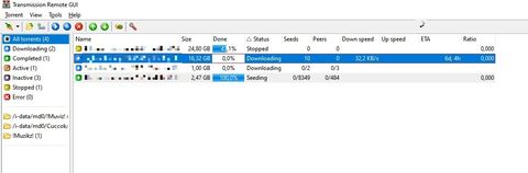

Ok! Ezt meg sem néztem csak láttam, hogy mind "Várakozás" statusban van (sok és nagy linux image benne így, nem pörgettem végig). Majd néztem egy
top
-ot és lehaltam a látottaktól. Vissza a 2.93+ ott meg ok, minden.
De így ok. Szóval elméletileg mehet a 2.94 is. Most kivárom... -
